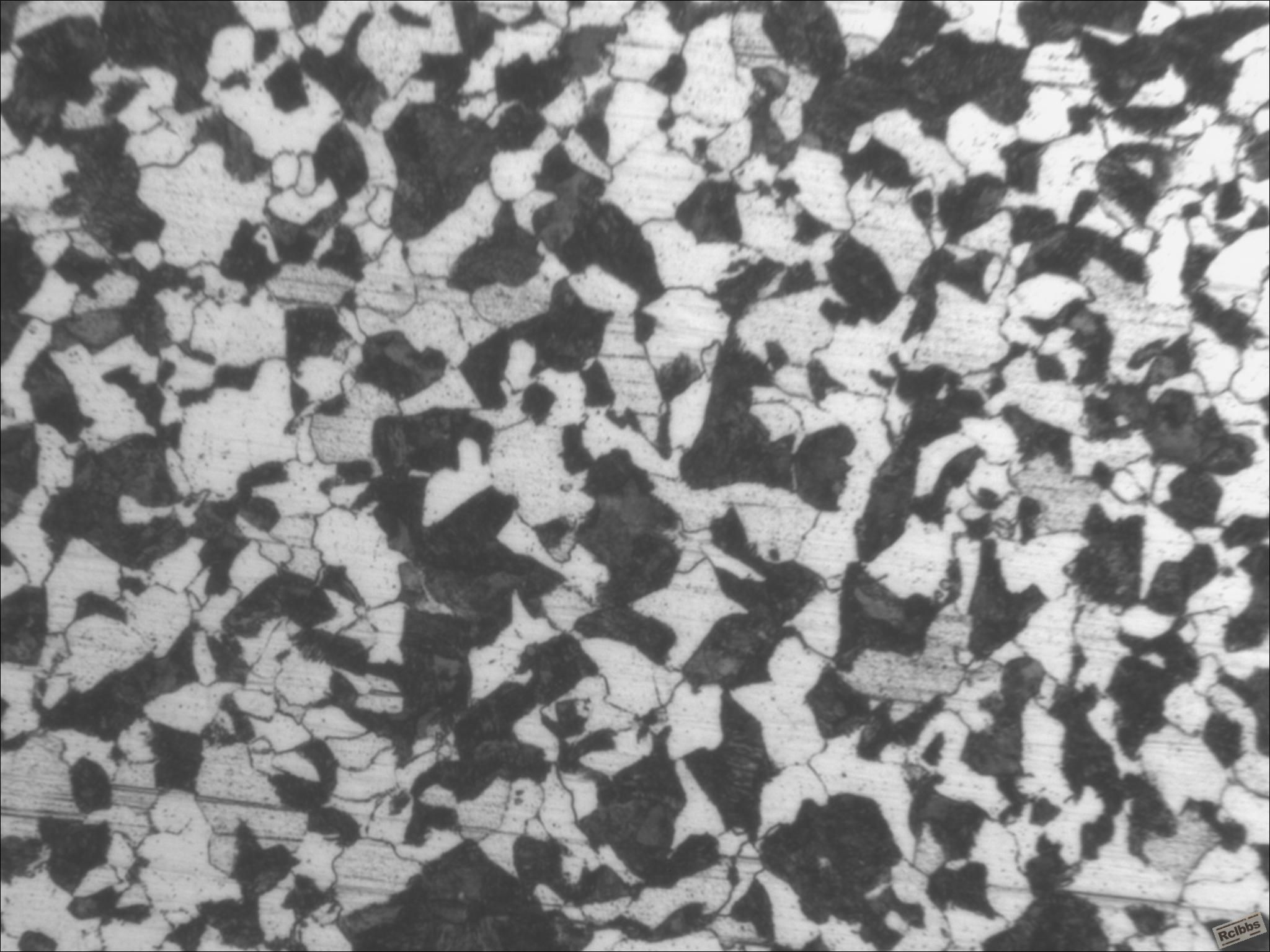

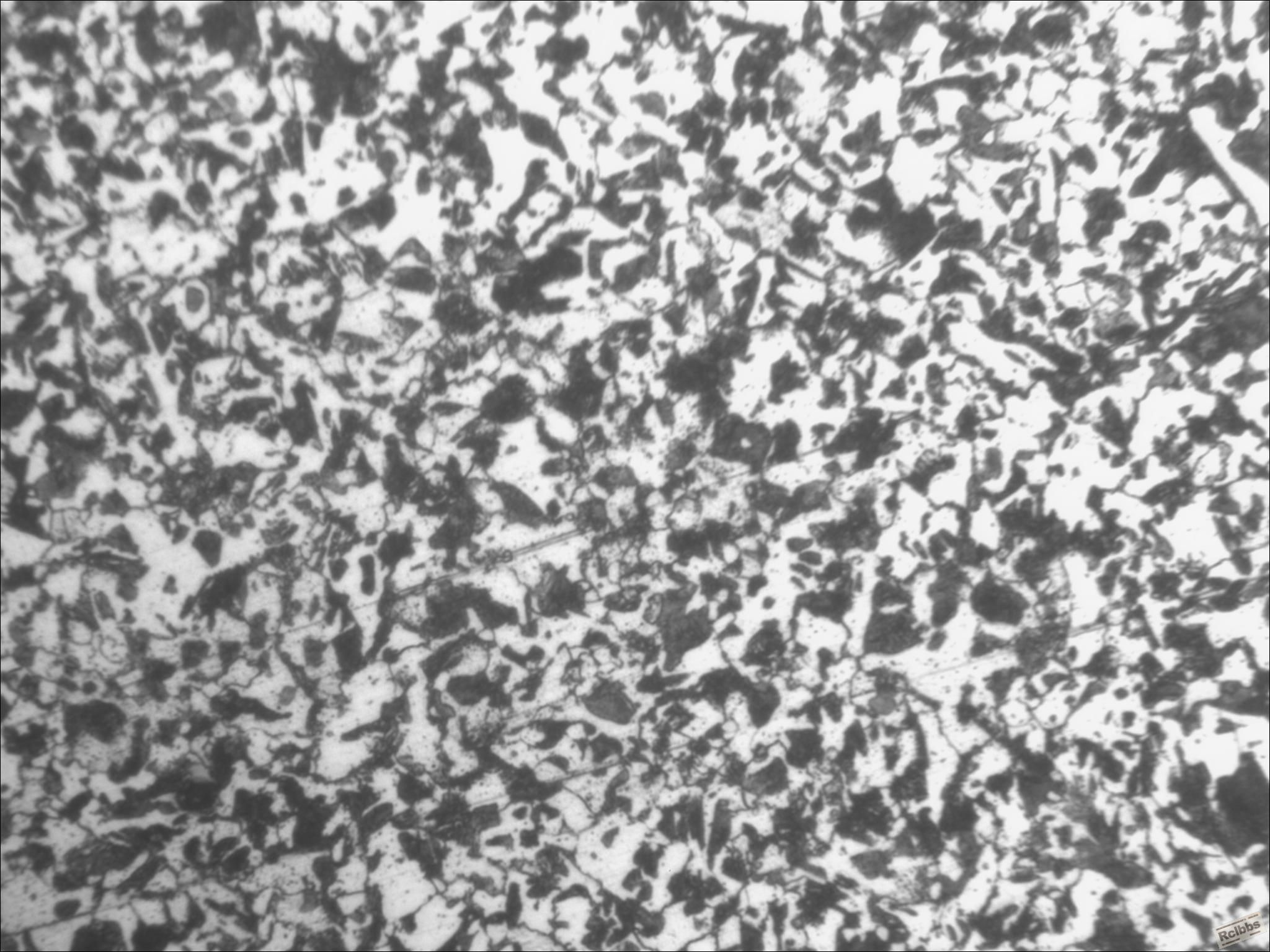

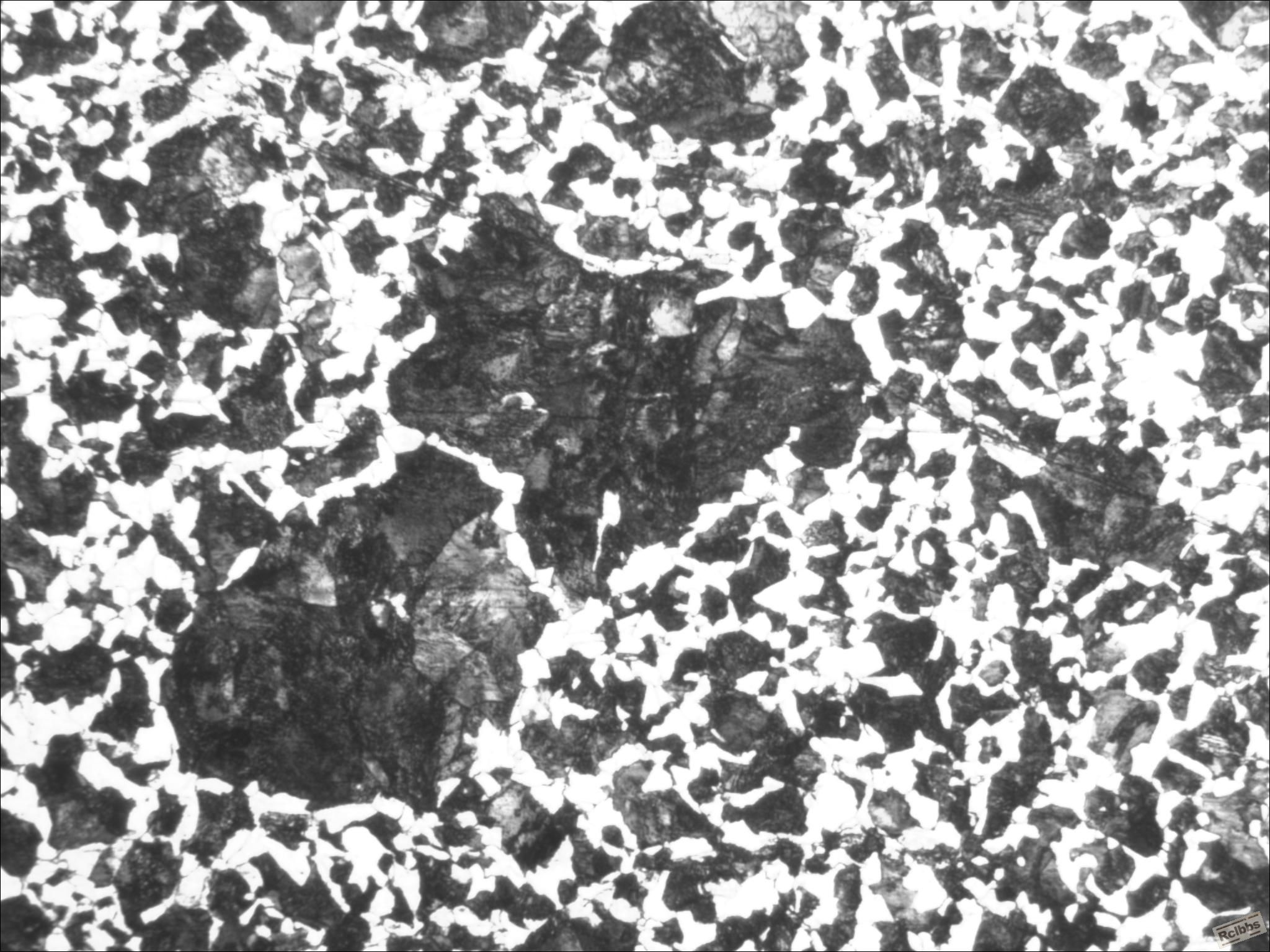

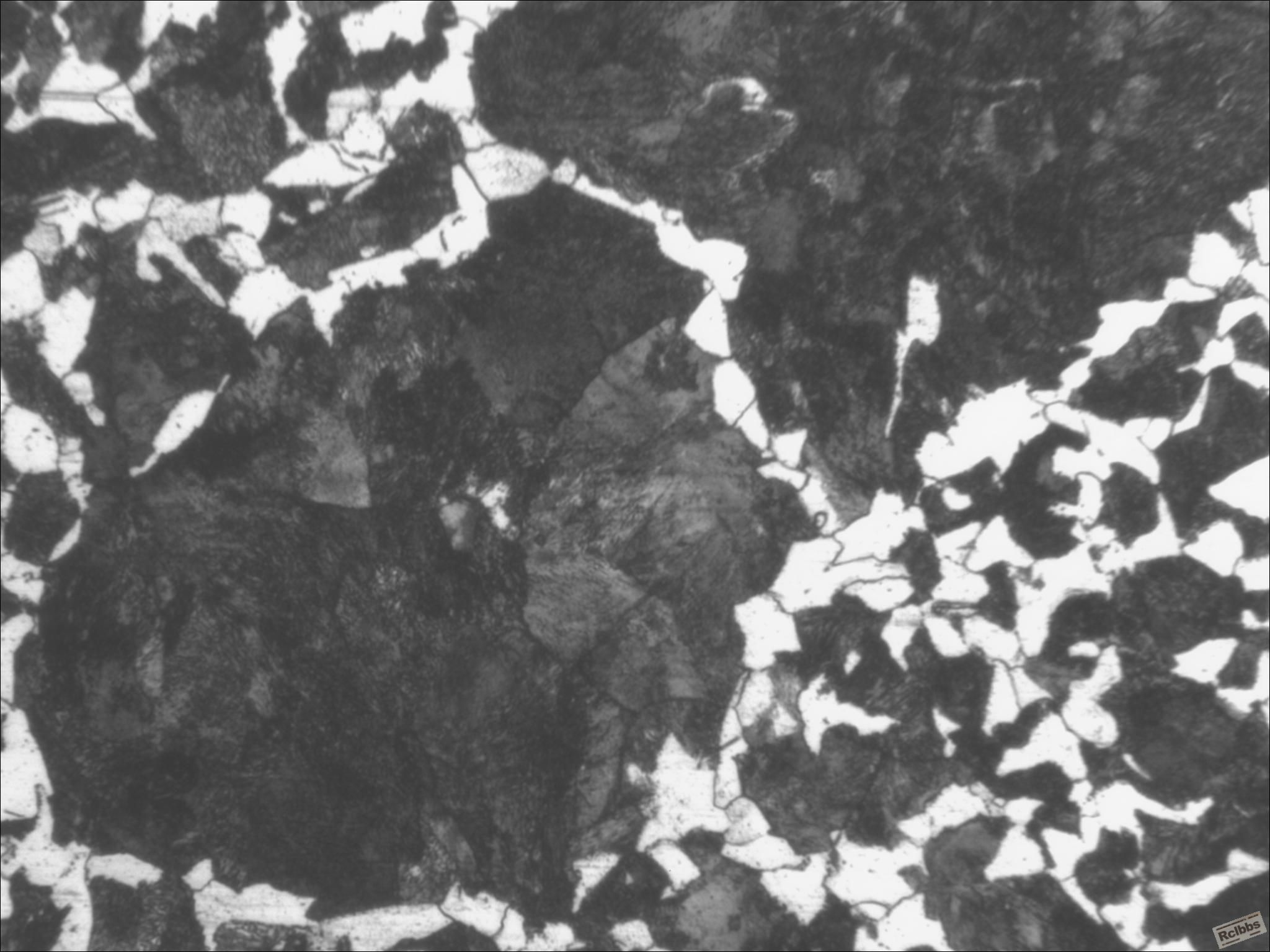

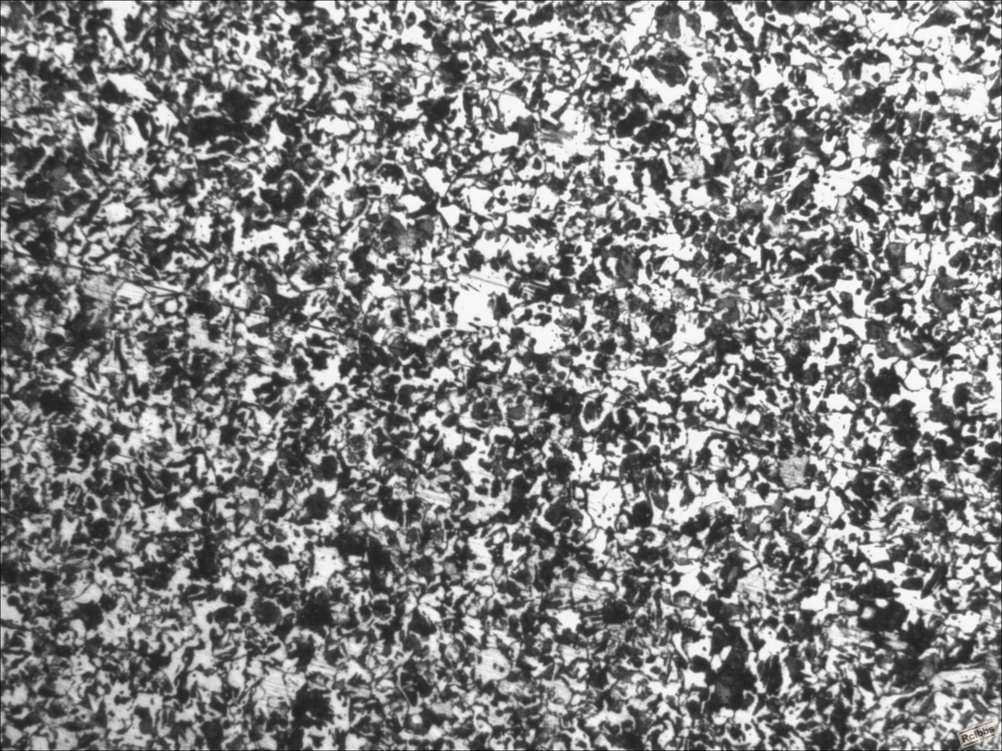

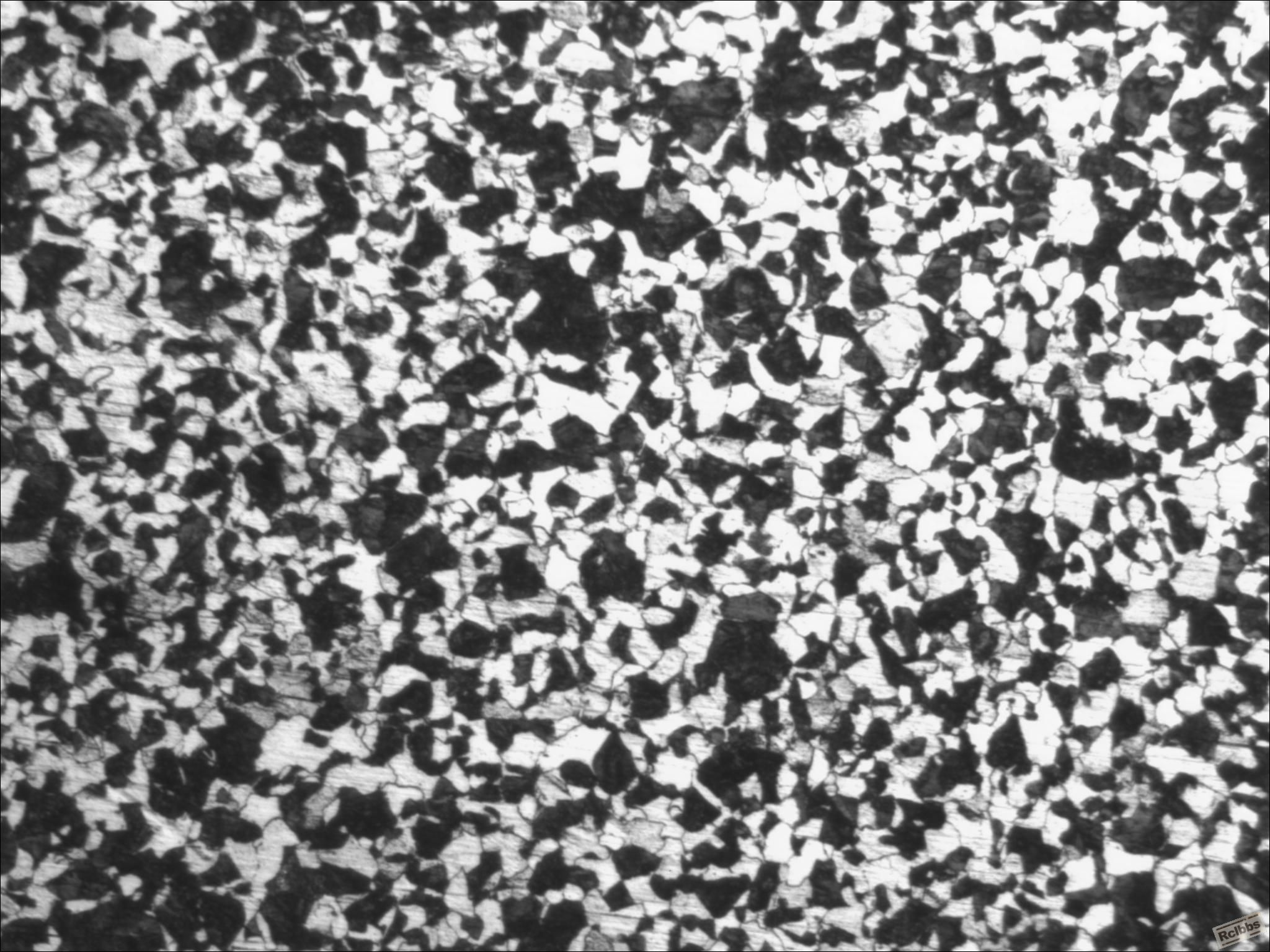

这是我司在生产过程中发现950℃等温正火出现的不合格金相,后改用930之后还算可以了,但是以前不合格的再次正火后无法消除大块混晶现象,故用箱式电阻炉850℃普通亚温正火试验了下,出现上面金相,大家看这样的组织如何?可以判合格吗?
 楼主| 发表于 2013-8-20 17:18:34 | 显示全部楼层
大家能顺便分析下上述大块混晶产生的原因是什么?我们一直用的加热温度是950,而且一直没有出现这么严重的问题,是否是材料的偏析问题导致?

楼上,油冷?正火有油冷的吗?图片第3.4张为正常930正火的组织,这个是没问题的了,5.6张的850返工的不知道这个应该怎么评级呢?
 楼主| 发表于 2013-8-21 08:38:43 | 显示全部楼层
拍这几张图片不容易,大家给说说啊,重点是850的返工组织该怎么评?

   不赞成“亚温正火”做法,认为即便得到看起来合格的组织,实际上这种组织经受不住最终热处理完全奥氏体化的考验。原来混晶地方是存在成分偏析的,偏析区Mn、C这些降低Ac3的元素富集导致区域性过热,用低于材料牌号正常温度“亚温”加热,偏析区当然不会过热,混晶区被改造成晶粒细化了,这样可以造就一种组织改善的假象。偏析处成分没有改变,后续热处理不可能在加热温度选择上照顾偏析处的,那么该处区域性过热不能避免,组织还将粗大。

   从我自己的认识看待正火组织的混晶原因,是来自材料整体的或局部的偏析。如果把正火作为最终热处理,此后不再做更高温度的其它热处理,那么采取这种只针对粗晶区的低温正火其它部分未奥氏体化,通过改善粗晶区得到合格组织。只要材料性能可以满足使用要求,我认为这时采取所谓亚温正火也是许可的。
    作为渗碳淬火热处理的预备处理,上述手法得到的合格组织不能真正解决材料根本问题。必须在高的温度条件达到奥氏体均匀化才可能纠正偏析,首先工艺应当是均匀化退火。
    实际应用中可以用均匀化退火的加热过程,结合等温正火的冷却方法实施。建议用混晶试样在实验电炉里950℃保温足够时间,炉冷退火验看组织后再放线上正火试看效果。
