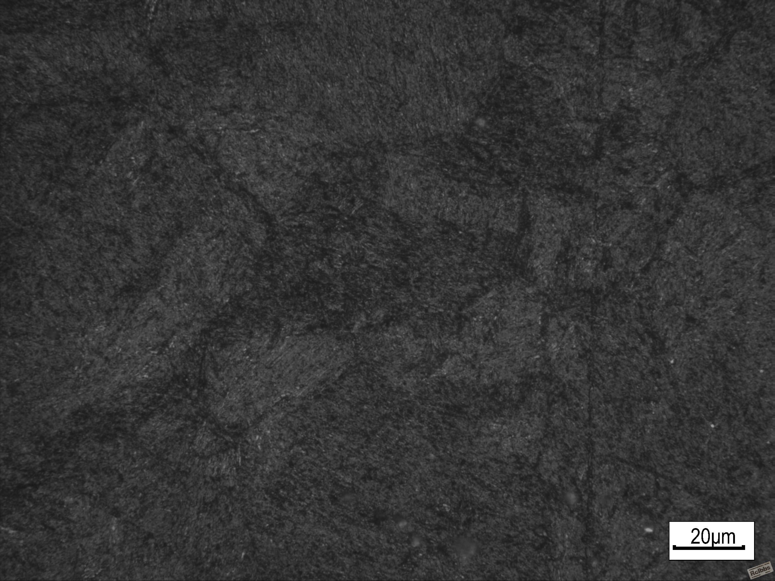

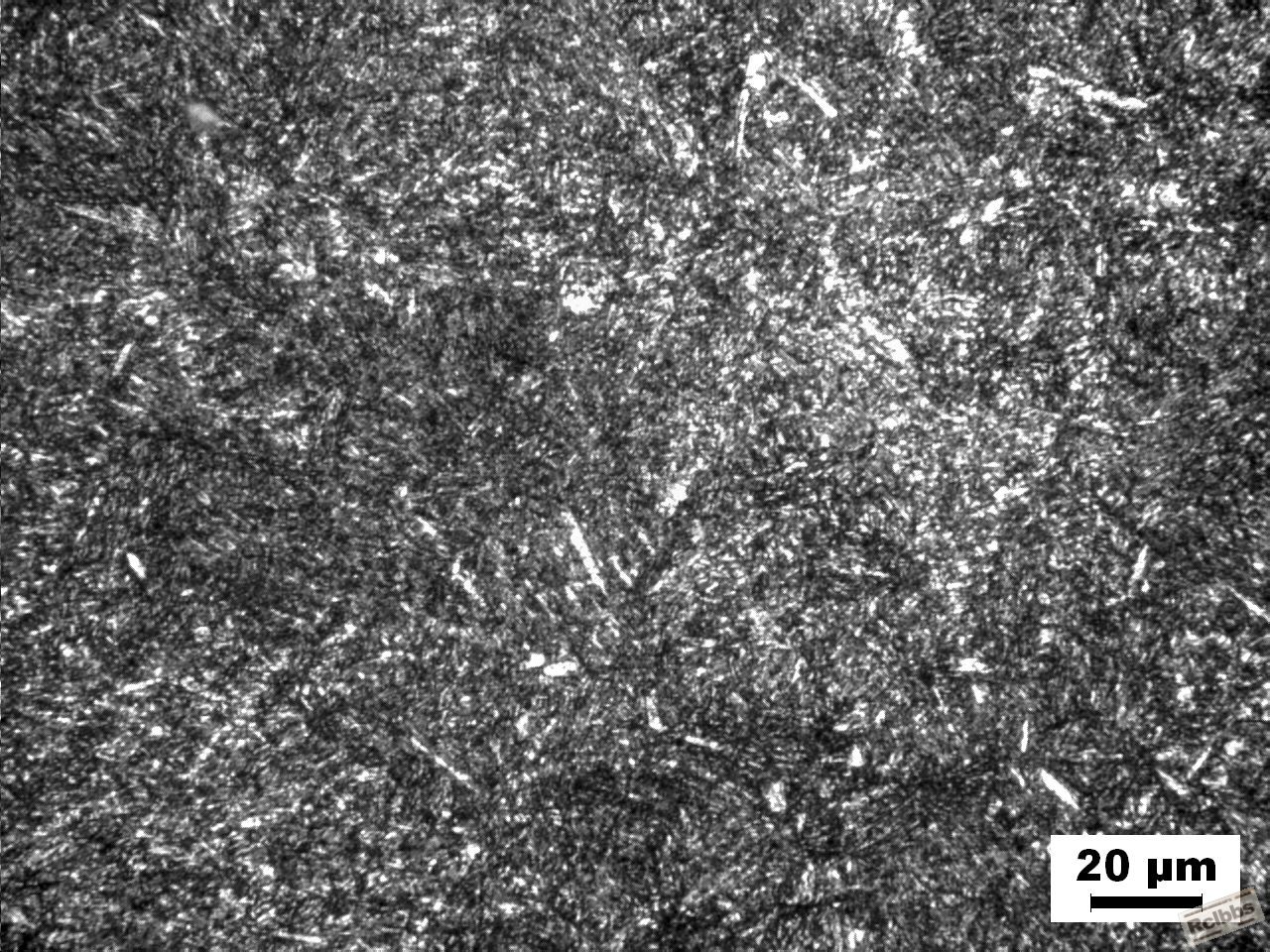

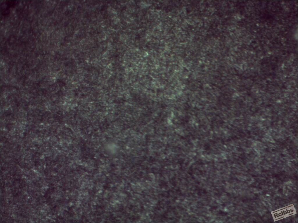

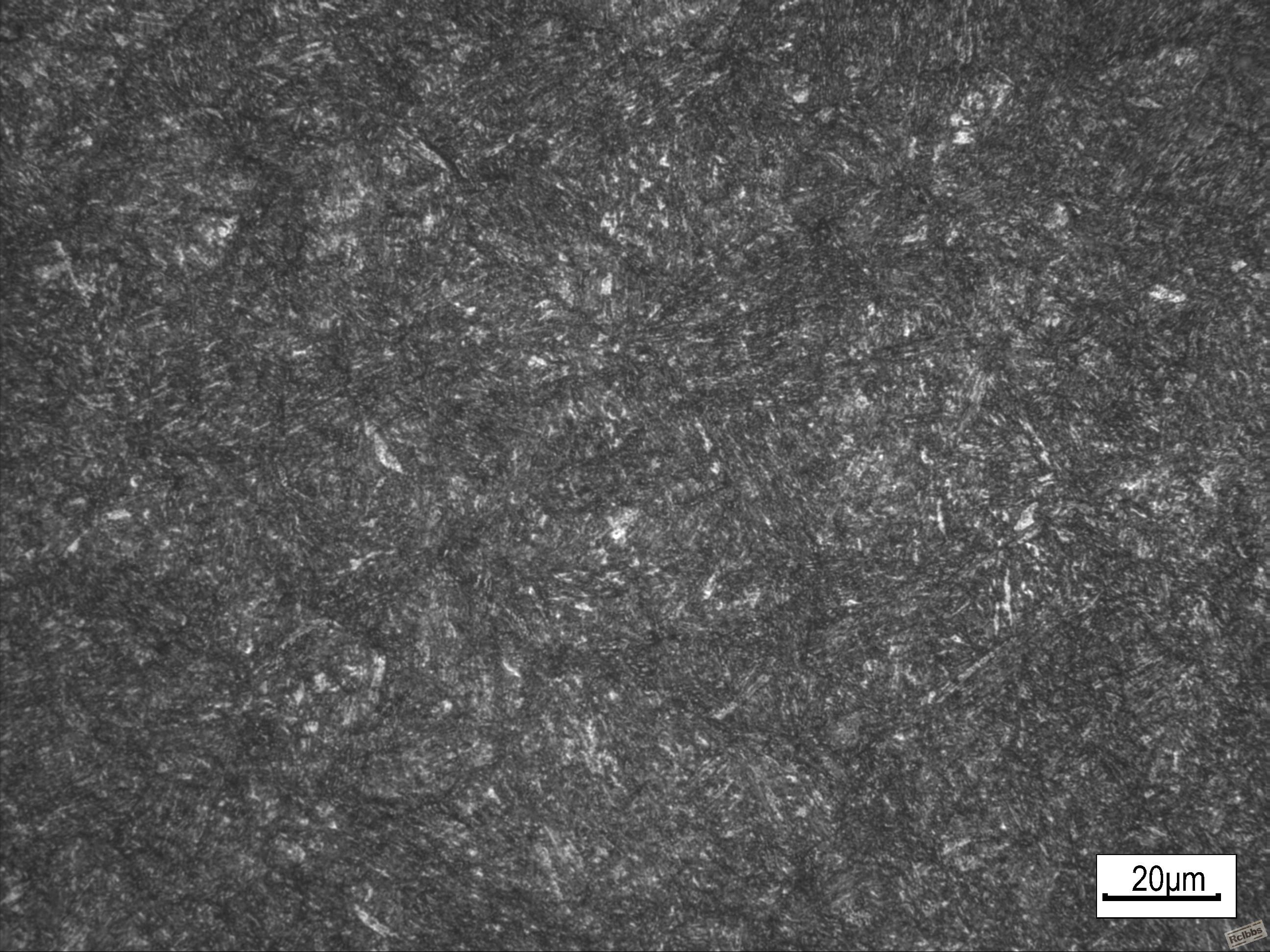

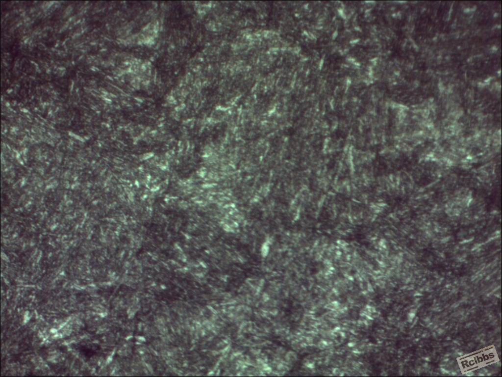

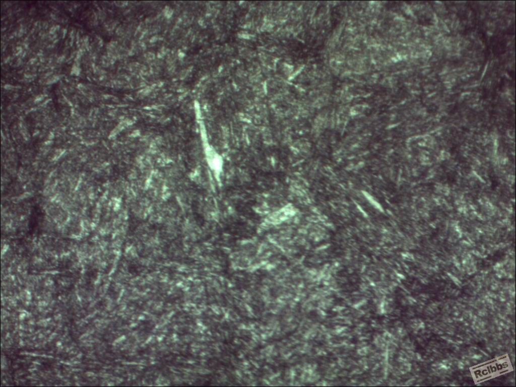

大家看看下面调质的组织怎么样?
回火温度是一样的,就是淬火温度不一样,那个白色针状的是不是铁素体啊 ?
我就知道一出这样的组织,材料就会变脆
签到天数: 35 天
 楼主| 发表于 2013-8-22 09:39:49 | 显示全部楼层
我觉得第三张组织不错的,索氏体组织了
发表于 2013-8-22 10:09:29 | 显示全部楼层
腐蚀的有些模糊了。看不太出来

放大倍数是多少,第二张照片白色物质太亮了吧,不像是铁素体啊

给你们发个清楚点的吧,
签到天数: 35 天
 楼主| 发表于 2013-8-22 14:40:25 | 显示全部楼层
这个就是最清楚的了,显微镜摄像头全套度时蔡斯的了,一楼那是用国产拍的

倍数500的,加标尺了,淬火温度能差大概20度的样子,回火温度不变,我觉得还是跟淬火有很大的关系,只要淬火一高,就会产生这样类似针状铁素体的东西

我觉得组织很好了,调质组织里面含有少量铁素体算正常的吧,批量生产的话难免存在冷却不充分或保温不够的情况了,只要不超过5%应该算是合格吧

铁素体多的那组织。铁素体形态分布,不会是加热未溶铁素体。我猜测是不是取样靠近心部了。

硬度及机械性能都没说清楚,仅看组织的话,其实差别不大,只是照片的明暗度调的不一致。至于那个出现的铁素体的话,就是偶尔出现了,其他地方的组织还是不错的。出现的原因很多,除了钢铁医生的分析外,也有可能是磨样的原因……
