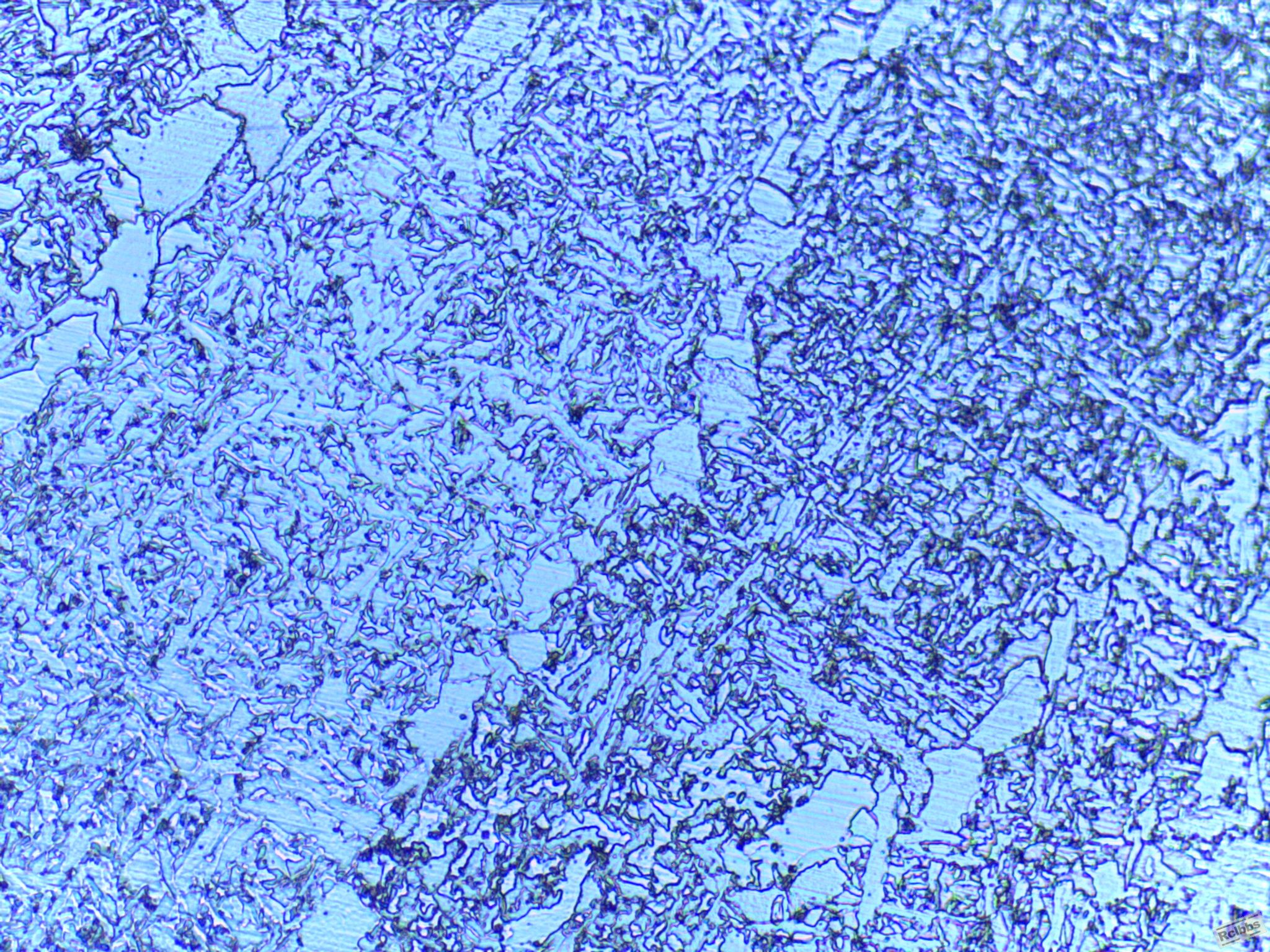

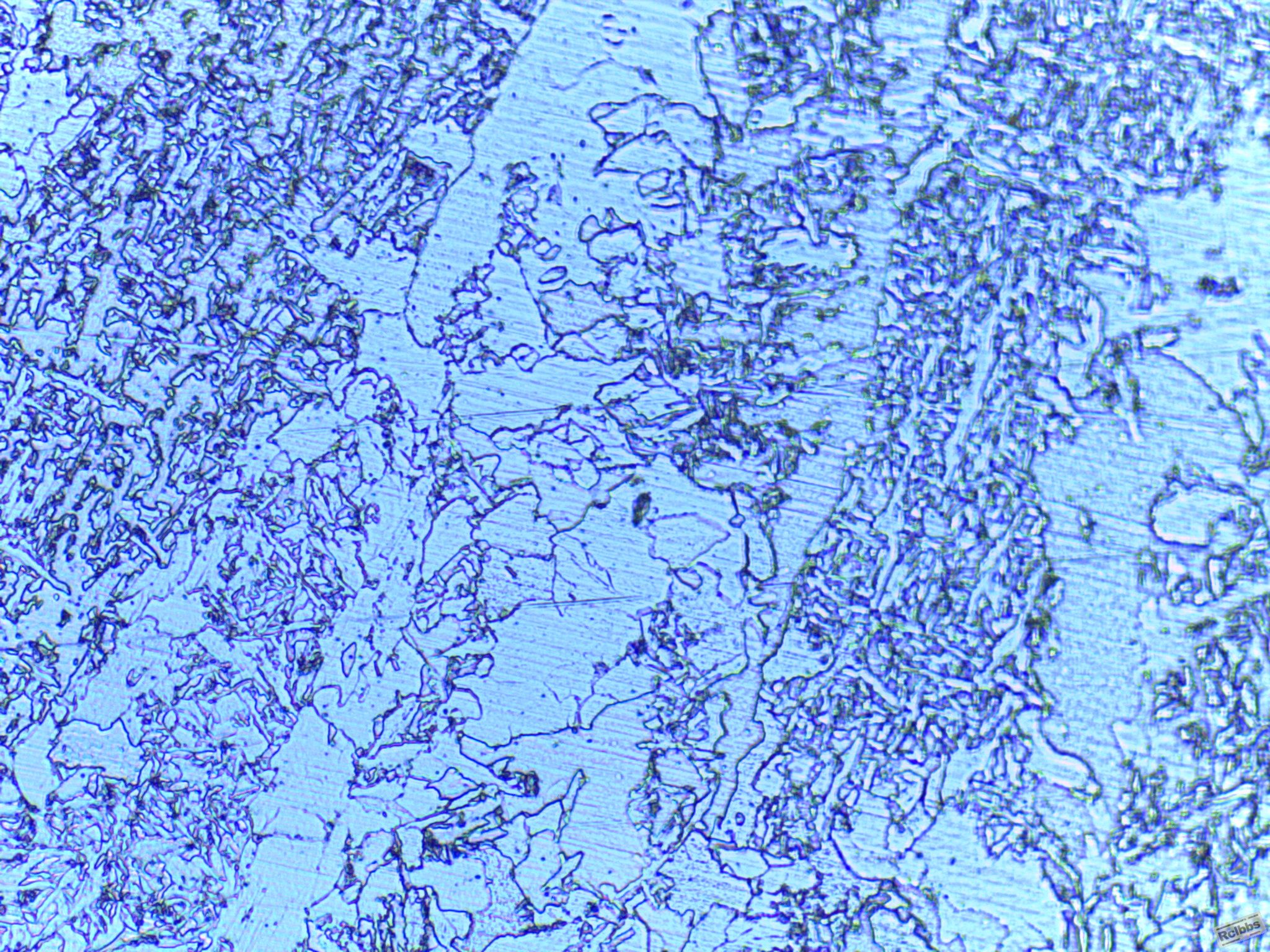

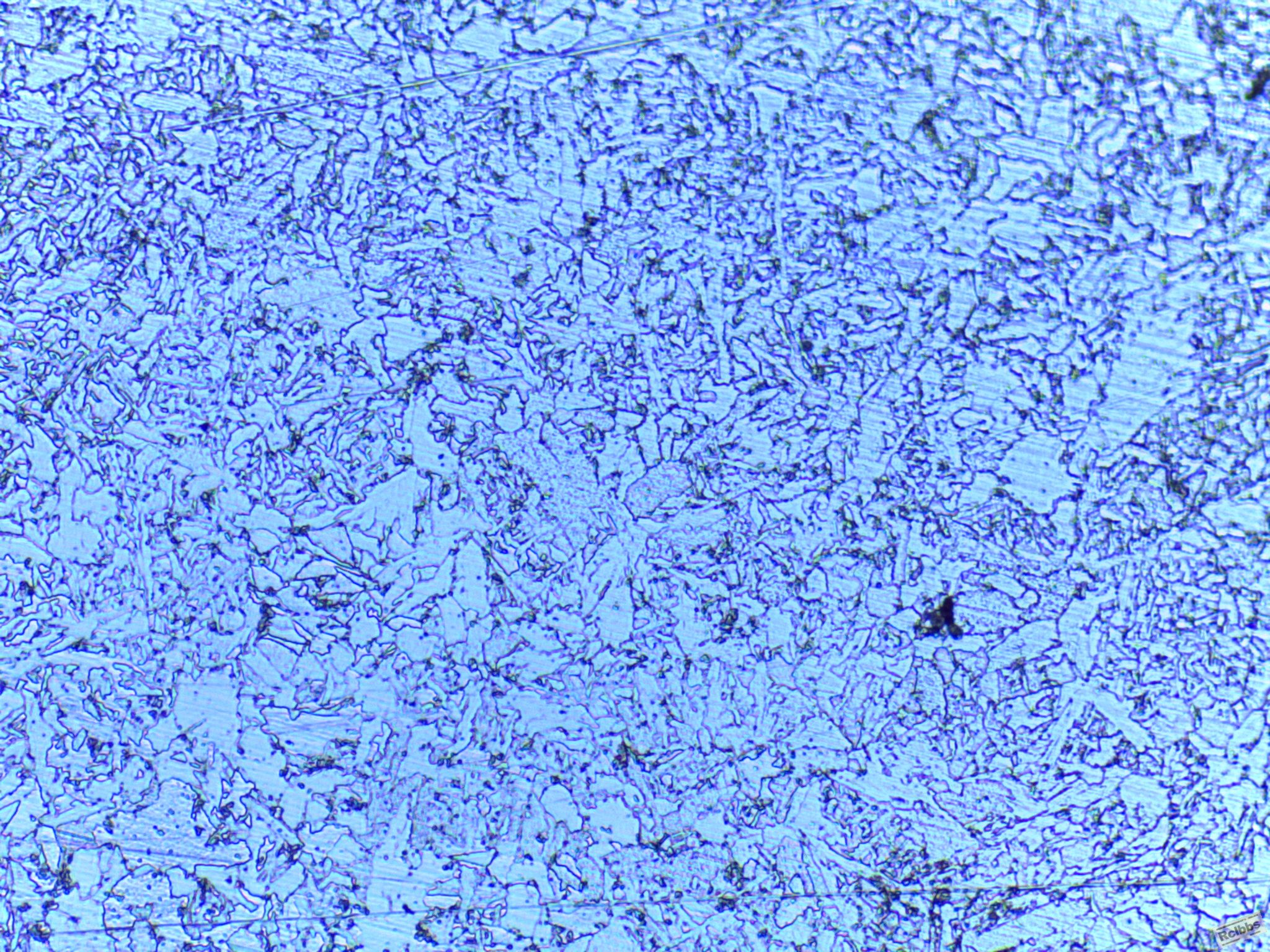

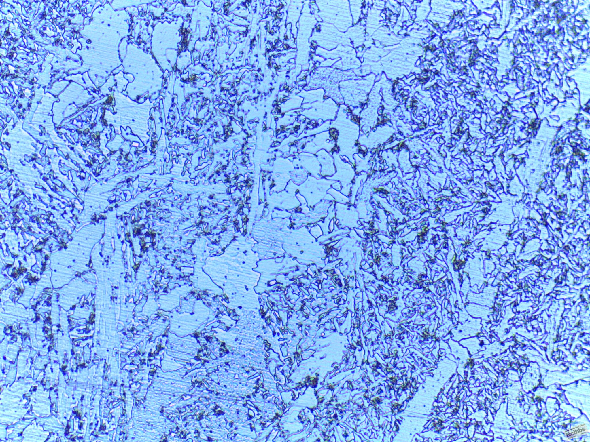

最近我们在搞一个工程,通过热处理控制焊缝的性能,现在发几个图片和大家一起分享,随便大家一起看看这是什么组织,对性能产生怎样的影响!
发表于 2013-8-22 13:59:40 | 显示全部楼层
组织是铁素体+贝氏体+少量碳化物?铁素体块粗大,粗大柱状晶,焊缝性能应该不咋的

弱弱的问一句,那个是贝氏体呢?

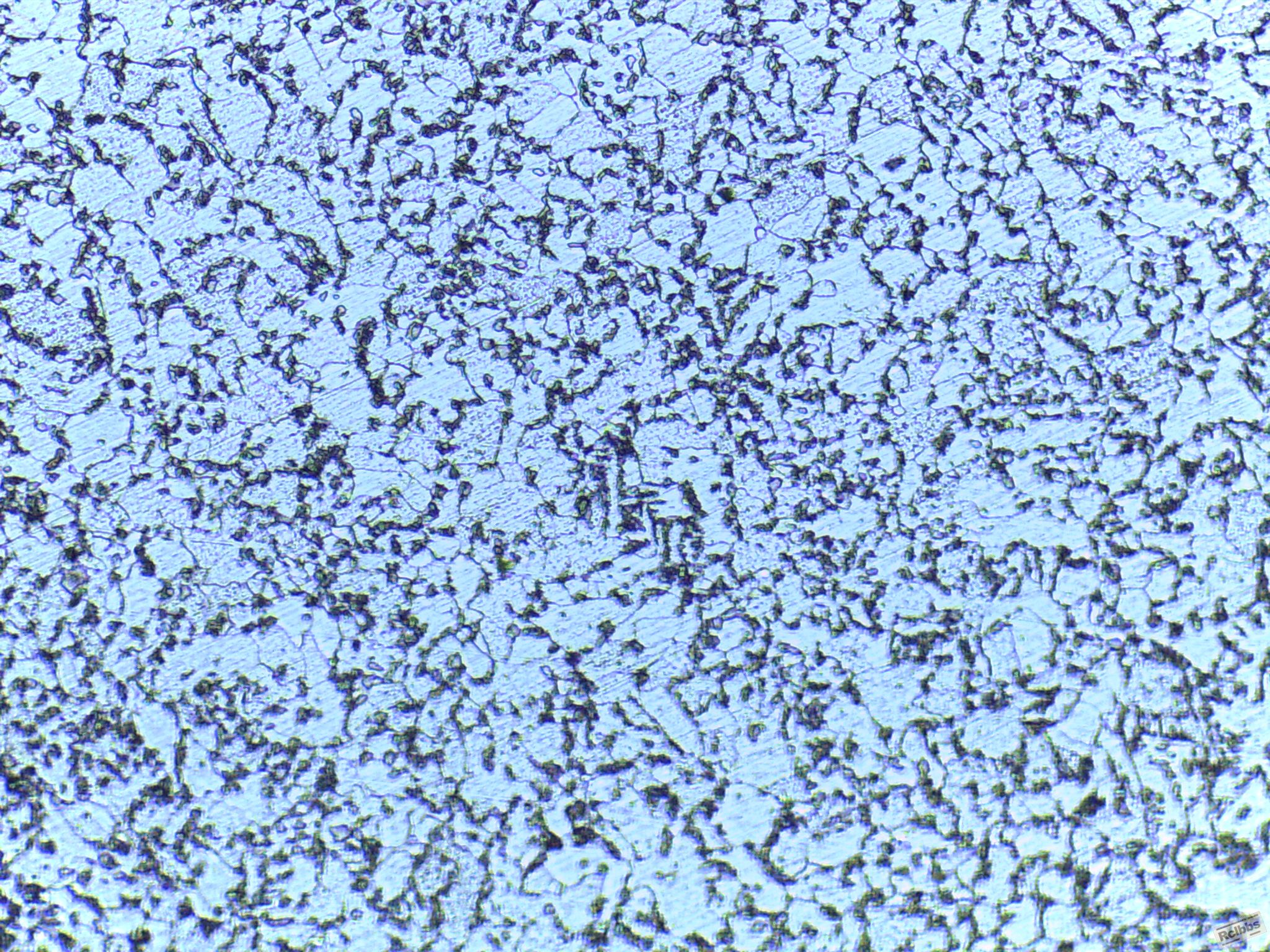

我们也得到过那种组织,冲击值很低,910度正火后得到如下组织,冲击仍然很低,求解!
