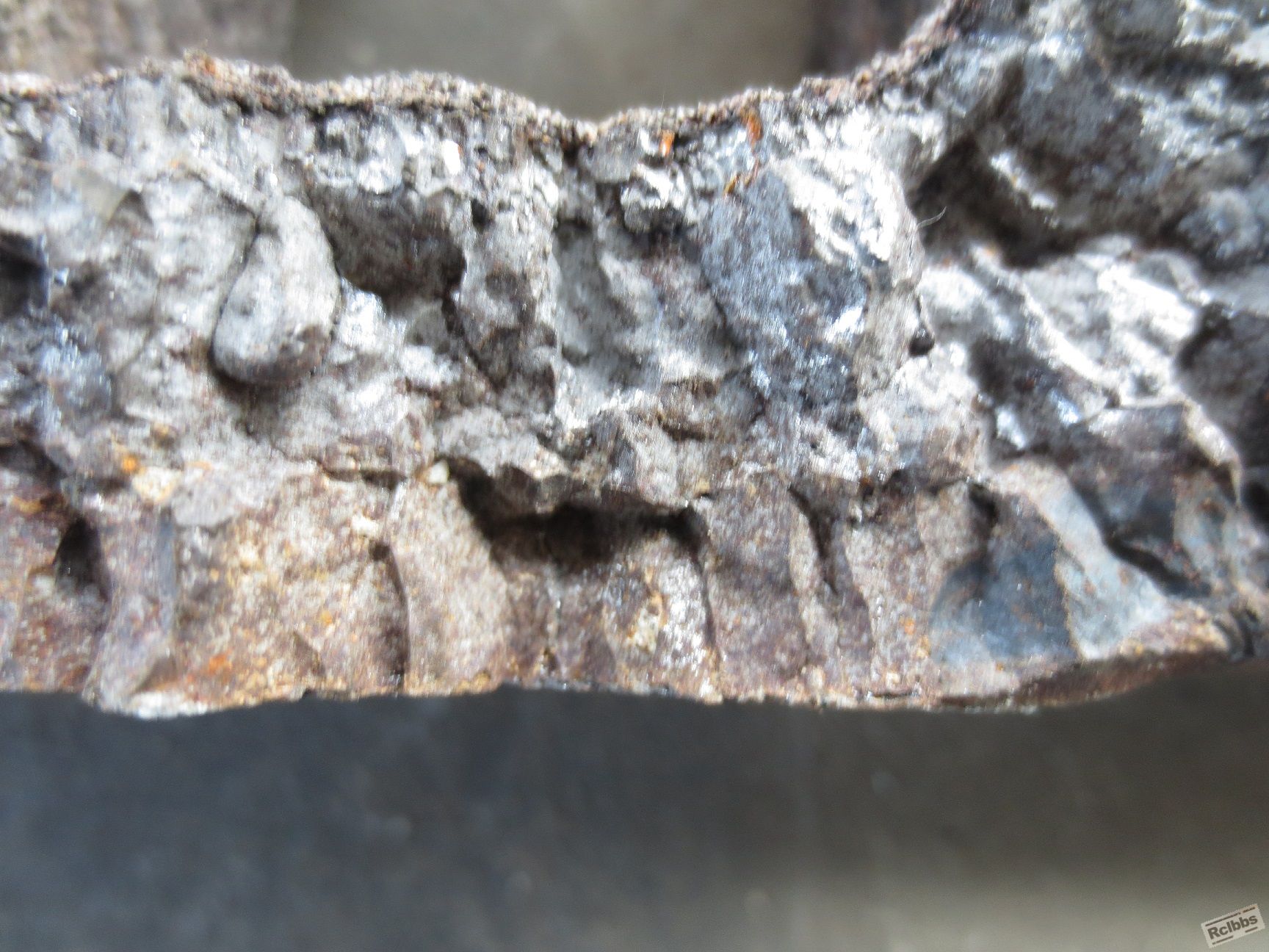

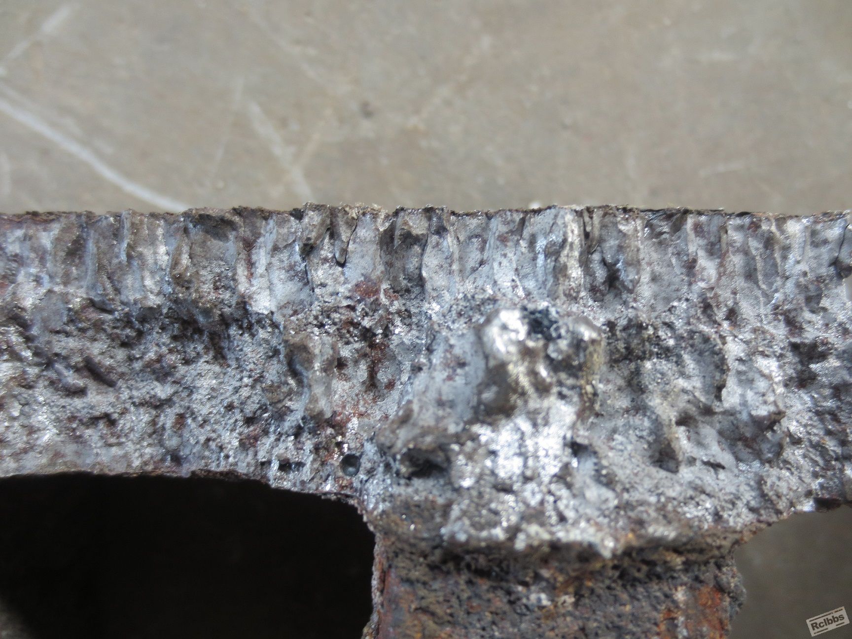

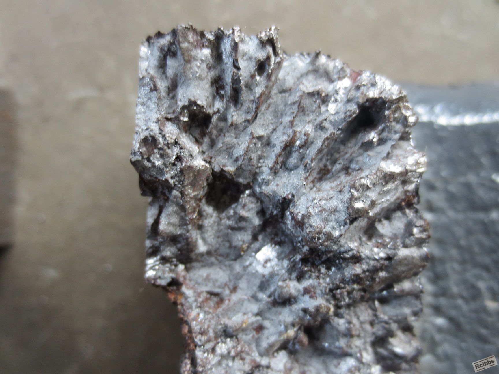

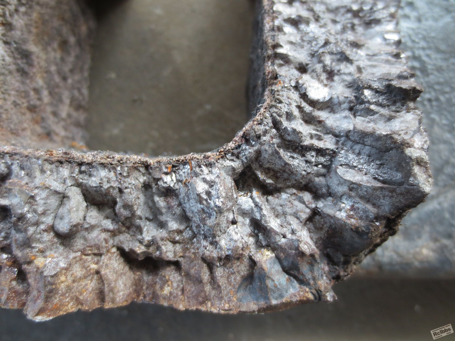

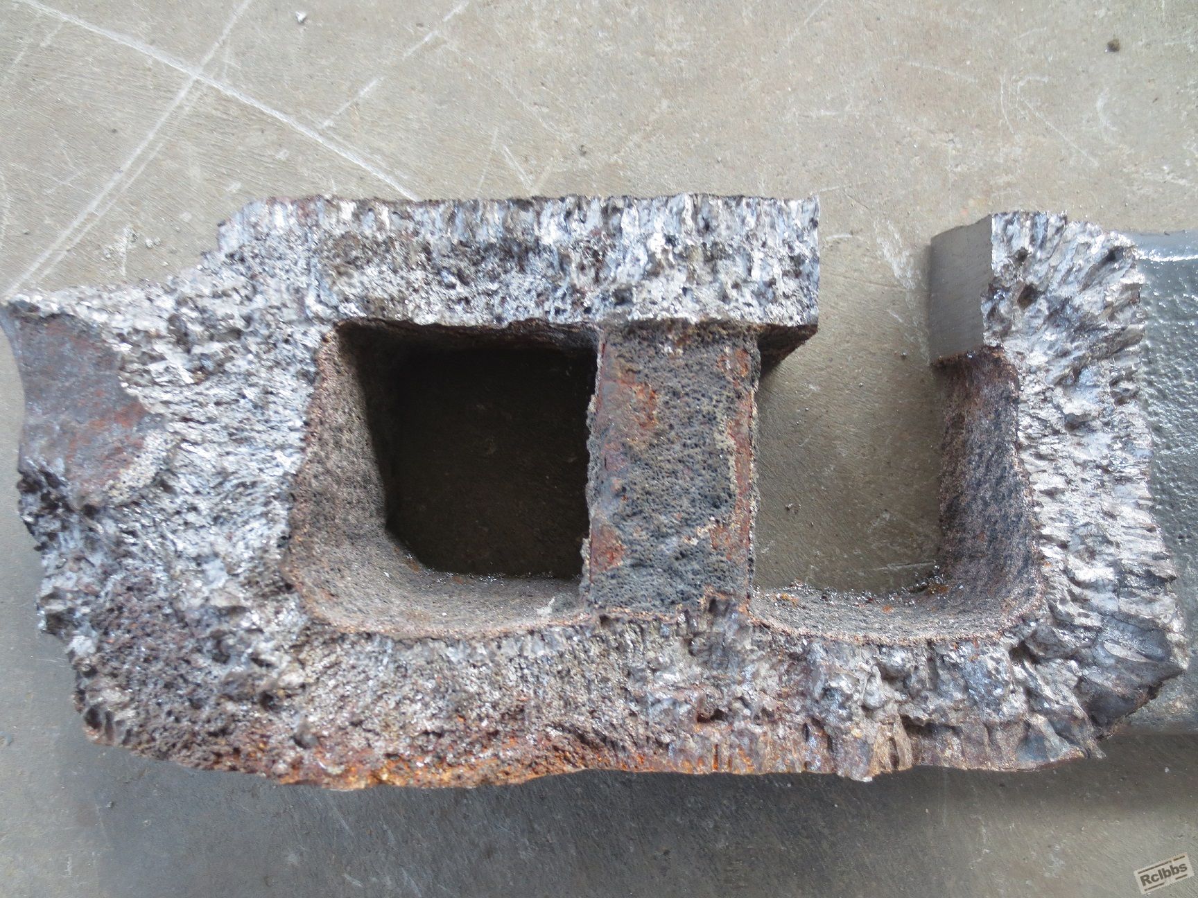

失效件是铸造后直接调质处理,断口呈明显的粗大柱状晶,请大家根据断口照片对断口产生发表自己的看法,谢谢!

貌似又是那种铝脱氧钢的冰糖状断口,参考http://www.rclbbs.com/forum.php? ... p;page=1#pid1248927
发表于 2013-8-22 20:10:44 | 显示全部楼层
     应该是钢水严重过热形成的冰糖状断口,一般的热处理不可能消除。长时间的高温扩散退火可以改善,但成本太高,不值得,一般只有报废了。
发表于 2013-8-23 10:27:26 | 显示全部楼层
3楼说得很对。。。。。
签到天数: 9 天
 楼主| 发表于 2013-8-23 11:27:48 | 显示全部楼层
4827 发表于 2013-8-22 20:10
应该是钢水严重过热形成的冰糖状断口,一般的热处理不可能消除。长时间的高温扩散退火可以改善,但成本 ...
你说的钢水过热是指浇注时的钢水温度还是钢水熔炼时达到的最高温度?
发表于 2013-8-26 17:52:31 来自手机 | 显示全部楼层
应该是钢水冷却速度过慢,在较高温度时间过长,引起过热
签到天数: 9 天
 楼主| 发表于 2013-8-28 23:47:42 | 显示全部楼层
这是铸件,浇注温度1600℃,浇注8小时后开箱,这种情况下会出现这样粗大的柱状晶吗?
签到天数: 35 天
发表于 2013-8-29 14:49:20 | 显示全部楼层
最好做一个金相。让来者学习下材料典型缺陷
签到天数: 9 天
 楼主| 发表于 2013-8-29 17:24:26 | 显示全部楼层
签到天数: 554 天
发表于 2023-8-19 13:54:38 | 显示全部楼层
断口呈石头状,很明显脆性开裂特征,组织可能过热了
签到天数: 1041 天
发表于 2023-8-20 09:52:06 来自手机 | 显示全部楼层
签到天数: 594 天
发表于 2023-8-28 08:30:59 | 显示全部楼层
明显脆性开裂特征,需要结合工艺参数进行判断
签到天数: 232 天
发表于 2023-9-1 14:13:20 | 显示全部楼层
浇注温度高不高得看什么材质,貌似有金属氧化物,建议做金相,关注是否金属氧化物严重超标
