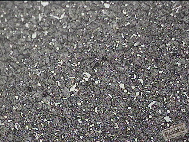

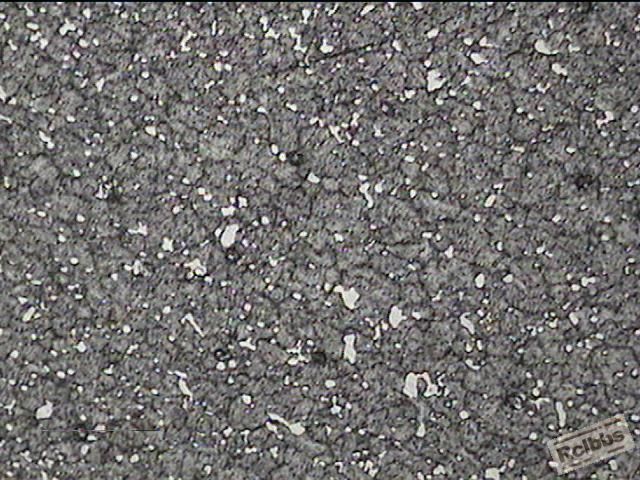

磨具打了5个断了5个   不知道 什么原因了  大虾帮忙看看组织

磨具?你说的打磨机还是模具?还有就是把情况说的清楚些,比如材料,工艺,使用多久等等。
 楼主| 发表于 2013-8-23 10:58:56 | 显示全部楼层
做冲头用的  打梅花头用的   材料不知道     工艺也不清楚   使用是一次性的
签到天数: 2235 天
发表于 2013-8-23 11:23:08 | 显示全部楼层
问的不清楚,那俺回也就糊涂点。
硬度高了,适当提高点回火温度。
签到天数: 227 天
发表于 2013-8-23 18:26:51 | 显示全部楼层
看组织,过烧了吧。
签到天数: 107 天
发表于 2013-8-23 21:19:59 | 显示全部楼层
感觉回火不足
发表于 2013-8-24 13:50:43 | 显示全部楼层
哪位大神能告诉我这是什么组织呢,怎么感觉像硬质合金呢
签到天数: 1067 天
发表于 2013-8-24 19:15:04 | 显示全部楼层
连材料和工艺都不知道...,不好办了。
发表于 2013-8-24 21:02:14 | 显示全部楼层
看样子可能马氏体、残余奥氏体加碳化物。晶界还那么清晰,估计回火不充分,打硬度看看。
发表于 2013-8-24 22:57:48 | 显示全部楼层
材料都不清楚,谁能给你解答。如果是h13的话,回火出现了问题了。一般回火都要在591一610度回火二次0
发表于 2013-8-26 08:46:24 | 显示全部楼层
冷冲头一般是用Cr12MoV做的。硬度要求58-62.一般要3次以上回火。如果硬度太高或回火不够,或材料硬度太高,冲头都容易断。
签到天数: 49 天
发表于 2013-8-26 11:32:33 | 显示全部楼层
看样子像过烧了,晶界出现氧化物了,查一下热处理工艺!
发表于 2013-8-27 11:10:33 | 显示全部楼层
这个图不是很清晰,觉得不像马氏体啊,各位大侠什么看法
发表于 2013-8-29 16:09:33 | 显示全部楼层
晶界氧化了吗?请明示,
发表于 2013-8-30 10:03:31 | 显示全部楼层
这个应该是冷冲重头,什么材料啊楼主?工艺是什么样子的
签到天数: 49 天
发表于 2013-8-30 12:23:01 | 显示全部楼层
不再回头 发表于 2013-8-29 16:09
晶界氧化了吗?请明示,
不确定的话重新抛光服饰一下看看,晶界氧化是过烧的特征啊!不然怎么会一打就断,只能报废了!
