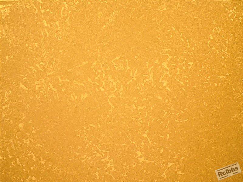

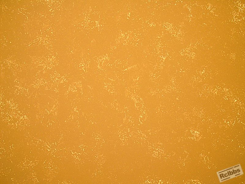

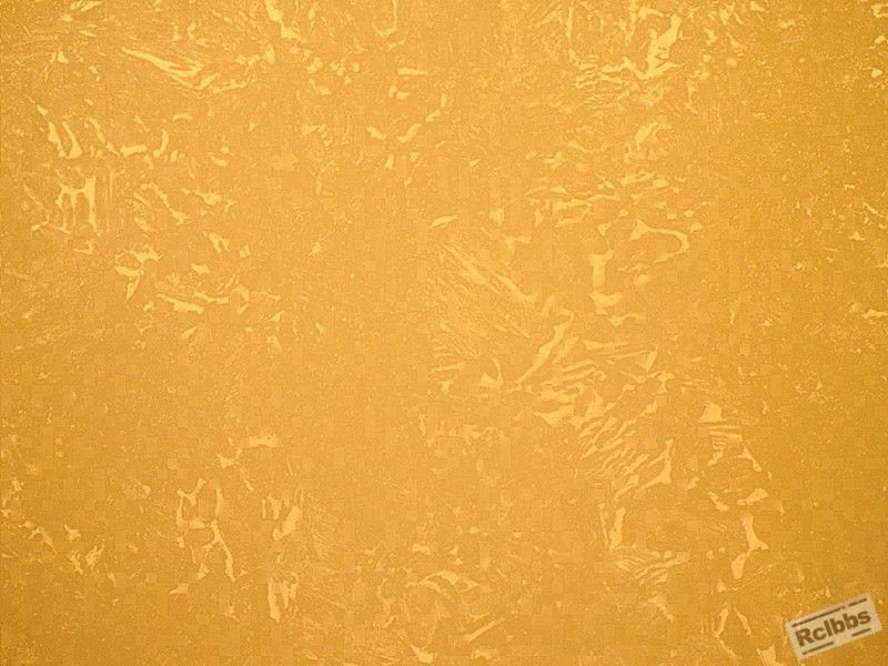

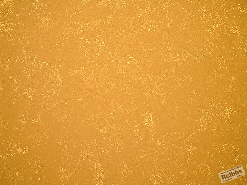

我公司一断裂件,部品铸造后直接调质,金相照片如下。请大家根据上述金相提出自己的看法,谢谢!

这个片片是在沙漠中拍的吗?如何看得清?是不是要打开双闪!

  那些白亮的,液析碳化物吗?啥材质的?

确实看不清楚,除了碳化物。
基体组织无法分辨。
铸铁本身就很少淬火的。。开裂风险也大些。不知道什么牌号的。

不还意思忘了说了这材料是低合金钢C:0.257  Si:0.476  Mn:1.414  P:0.026  S:0.007  Cr:0.454  Mo:0.244 ,应该不会是碳化物

低合金铸钢 C:0.257  Si:0.476  Mn:1.414  P:0.026  S:0.007  Cr:0.454  Mo:0.244

那些白色的块状,条状是铁素体,其它的看不清,显微镜没有调好 好像是滤波片的问题

见笑了,这显微镜是有点差了。请问这铁素体是淬火加热不足造成的还是铸态遗留下的魏氏体组织未消除产生的哪?我们的淬火温度是900℃,保温4小时,理论上温度和时间都足够了。
