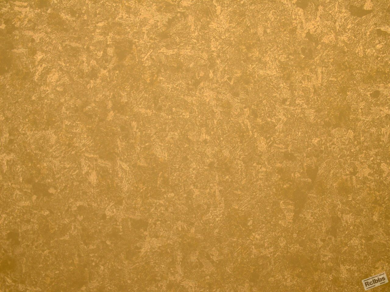

[求助] 这样的正火组织合格么

 楼主| 发表于 2013-8-28 23:45:58 | 显示全部楼层
zhaobofairy 发表于 2013-8-28 08:30
第二张有贝氏体,按要求评级不合格
请问怎么看出这是贝氏体,属于哪种贝氏体?请指点下,谢谢!
签到天数: 15 天
发表于 2013-8-29 15:10:05 | 显示全部楼层
第一张是合格的,第二张图片不是特别清楚,好像有很多划痕同时我感觉热处理的温度或者是时间还不是特别到位。我也碰到过內似问题。
发表于 2013-8-29 15:15:05 | 显示全部楼层
yqs03 发表于 2013-8-28 23:43
还请各位看看这张金相照片中的组织也是贝氏体吗?这张金相和上面的热处理一样都是正火。
正火出现贝氏体也是正常的,有些材料淬透性能非常好。
签到天数: 9 天
 楼主| 发表于 2013-8-29 17:28:08 | 显示全部楼层
tongxing2008 发表于 2013-8-29 15:10
第一张是合格的,第二张图片不是特别清楚,好像有很多划痕同时我感觉热处理的温度或者是时间还不是特别到位 ...
这两张金相照片取至同一个试样,这是视场不一样而已。
签到天数: 26 天
发表于 2013-8-29 22:02:40 | 显示全部楼层
我感觉合格呀,没看书啥异常
发表于 2013-8-30 00:59:57 | 显示全部楼层
yqs03 发表于 2013-8-28 23:36
也就是说,如果我后续没有机加,正火出现这样的贝氏体也对后面的调质没影响,是吗?
应该没有影响的。。。。。。。。
发表于 2013-8-30 08:51:05 | 显示全部楼层
这张是贝氏体,冷却速度快了些
签到天数: 146 天
发表于 2013-8-30 10:08:10 | 显示全部楼层
有这样的组织应该是合格的,出现少量的贝氏体也是允许的。只是加工有些困难。对后续热处理没有影响。
签到天数: 9 天
 楼主| 发表于 2013-8-30 17:37:30 | 显示全部楼层
这也是这种材料正火后的组织,大家看看这也是贝氏体吗?attachimg]118826[/attachimg]
