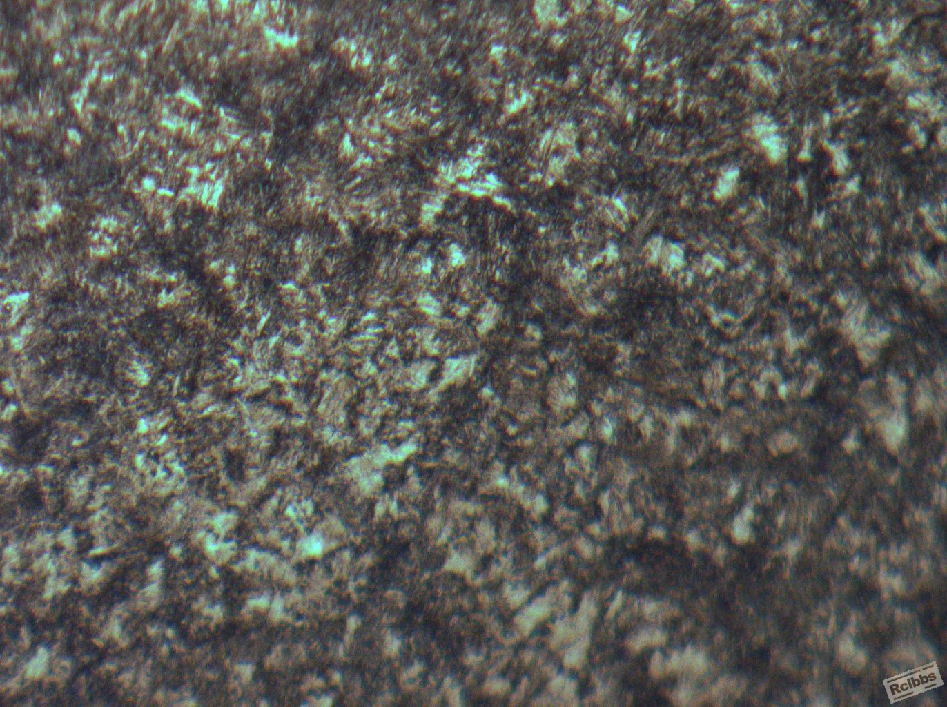

各位前辈好!
见图基体组织为回火索氏体+屈氏体。问题是屈氏体是回火屈氏体屈氏体。
材料42CrMo,直径30棒料。机械性能:抗拉强度890,屈服强度774, 断后延伸率:19.4,冲击Aku5 60J.
热处理工艺调质,具体参数不祥。

基体组织写的屈氏体,是由奥氏体冷却获得的屈氏体,回火屈氏体是由淬火马氏体经中温回火获得的,它们是不一样的

 楼主| 发表于 2013-8-26 20:29:27 | 显示全部楼层
wqt5281 发表于 2013-8-26 10:41
基体组织写的屈氏体,是由奥氏体冷却获得的屈氏体,回火屈氏体是由淬火马氏体经中温回火获得的,它们是不一 ...
前辈,帮我看下是屈氏体还是回火屈氏体,或者其他?谢谢!

发表于 2013-8-26 21:02:49 | 显示全部楼层
图片不是太清楚,但只有一个可能是:回火索氏体+回火屈氏体,因为在高温回火产生回火索氏体,由于保温未从分,部分部位产生回火屈氏体
发表于 2013-8-27 09:47:57 | 显示全部楼层
保持马氏体位相了,抗拉和屈服都偏低。

硬度是多少。说明些。。
发表于 2013-8-27 14:09:46 | 显示全部楼层
感觉是试样取于棒材心部吧,是吧?

发表于 2013-8-29 08:20:37 | 显示全部楼层
第一、如果是心部取样的话,是因为材料本身的淬透性差,没有淬透,42CrMo直径为25是可以淬透的,现在为               30,如果不是水淬或是其他冷却速度大的介质估计难办到;
第二、从图片看屈氏体是沿晶界分布的,是冷却速度不够形成的可能性较大

发表于 2013-8-29 10:59:41 | 显示全部楼层
冷却不好的话是会出现屈氏体组织的啊!

发表于 2013-8-30 14:51:23 | 显示全部楼层
完全支持11楼的看法。
发表于 2013-8-30 21:41:21 | 显示全部楼层
第一、如果是心部取样的话,是因为材料本身的淬透性差,没有淬透,42CrMo直径为25是可以淬透的,现在为30,如果不是水淬或是其他冷却速度大的介质估计难办到;

发表于 2013-8-31 09:23:37 | 显示全部楼层
DODO2628 发表于 2013-8-26 20:28
抱歉图片没有上传上,图片如下
我看应该不是回火屈氏体。。硬度多少。硬度低的话 就是淬火冷却不够。

发表于 2013-8-31 09:25:28 | 显示全部楼层
冷却有点问题,还有冲击值太低了。
我们没有做硬度测试,只做拉伸性能抗拉强度890-910.延伸率18.另外回火屈氏体与屈氏体形态有什么区别?还是要根据是否出现块状铁素体判断屈氏体。
