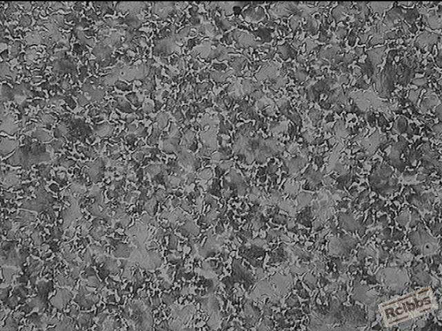

100X
55#正火组织能评3级么?晶粒度又能评几级呢?
签到天数: 139 天
发表于 2013-8-26 19:15:50 | 显示全部楼层
你应该放大500倍来评定正火组织啊 ,晶粒度 腐蚀不是很好 看不清

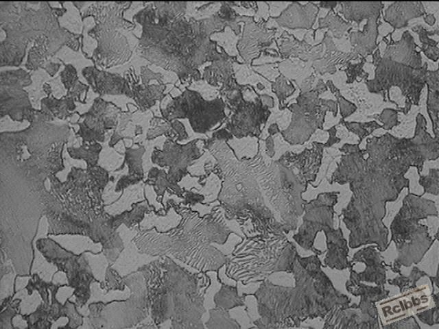

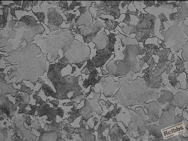

 楼主| 发表于 2013-8-27 07:53:09 | 显示全部楼层
400X
评定组织不是在100下么?
签到天数: 136 天
发表于 2013-8-27 07:57:13 | 显示全部楼层
正火组织评定的话必须用400或500倍视场,晶粒度需要另外腐蚀试样!
签到天数: 26 天
 楼主| 发表于 2013-8-27 09:18:15 | 显示全部楼层
那按照什么标准评定的?不是GB/T13320-2007么?
签到天数: 136 天
发表于 2013-8-27 09:40:35 | 显示全部楼层
可以按照这个标准进行评级……
