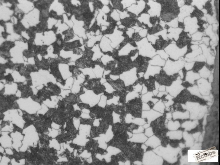

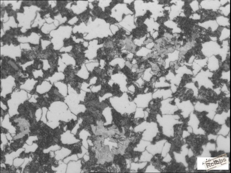

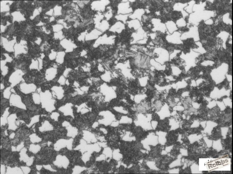

 楼主| 发表于 2013-8-27 13:59:35 | 显示全部楼层
ljlccy 发表于 2013-8-27 11:55
原材料直接冷镦?
原材料状态?
产品规格?
四分之一处500倍
中心处500倍
表面500倍
材料直径是6.5mm的,钢材状态

发表于 2013-8-27 16:11:33 | 显示全部楼层
森白 发表于 2013-8-27 13:59
四分之一处500倍
中心处500倍
表面500倍
未腐蚀的。你看过没有。。我看未必是马氏体的
如果没异常,应该是合金元素偏析。
电梯直达-钢铁医生个人主页空间--淬火冷却技术
发表于 2013-8-27 16:49:13 | 显示全部楼层
原材料什么规格的?
    次表面与的心部的组织有M应该是没错的,这种现象通常为合金元素偏析造成的组织偏析。
