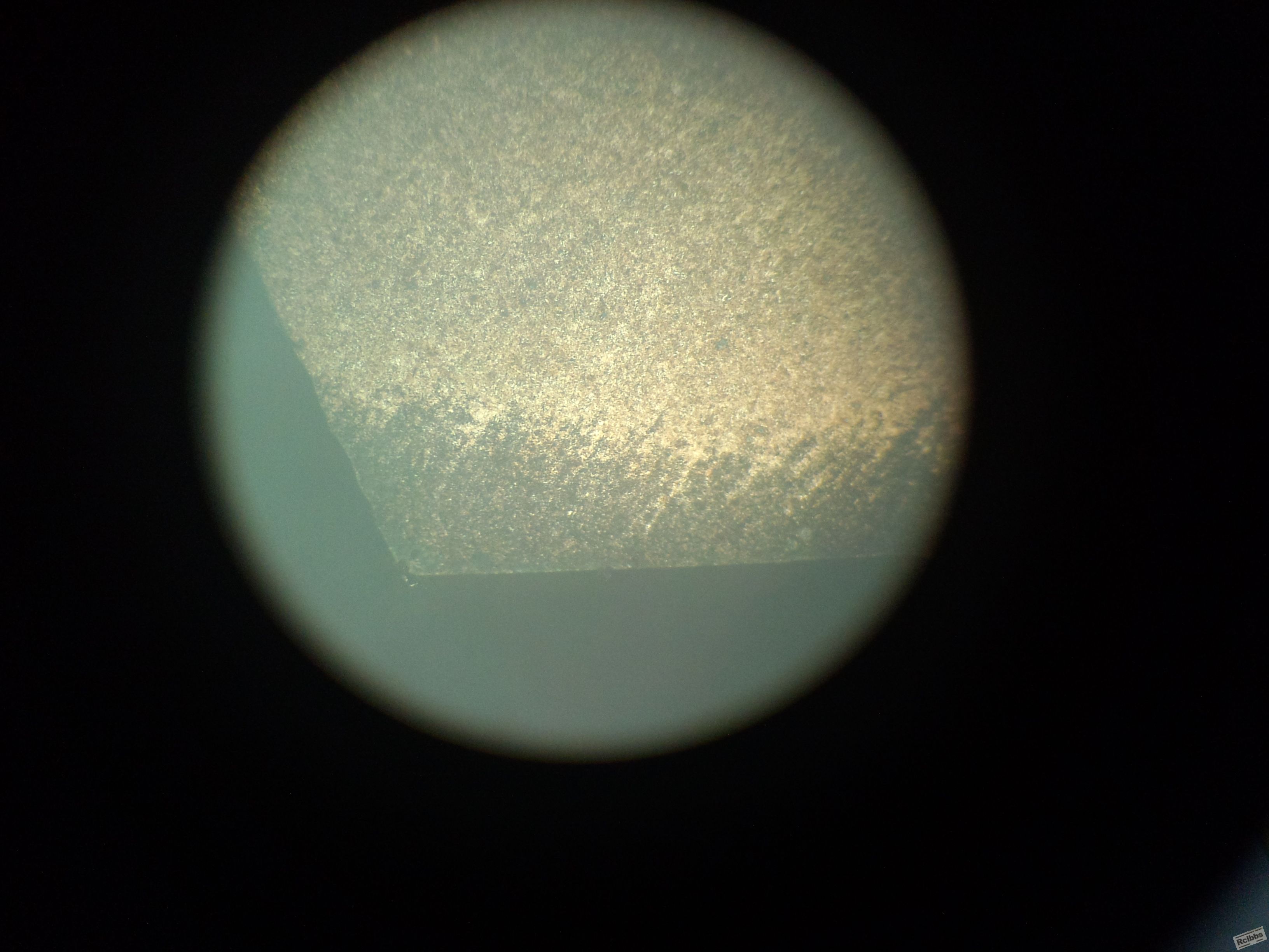

汽车半轴中频淬火花键近表层组织是什么,怎么形成的?材料40Cr 大家给看下》

低倍怎么能看组织啊。。中频淬火是热影响区嘛?还是什么问题。

是不是淬火前表面脱碳了,淬火后表面形成非马

我也有这种怀疑,非马是屈氏体吗?

这不是低倍组织啊  是我用手机对着目镜照的  100X图片  表层有一些非马组织 硬度在45左右

我也有这种怀疑,非马是屈氏体吗?
是的

前辈   有自回火的可能吗

中频淬火没冷透有可能发生自回火!
