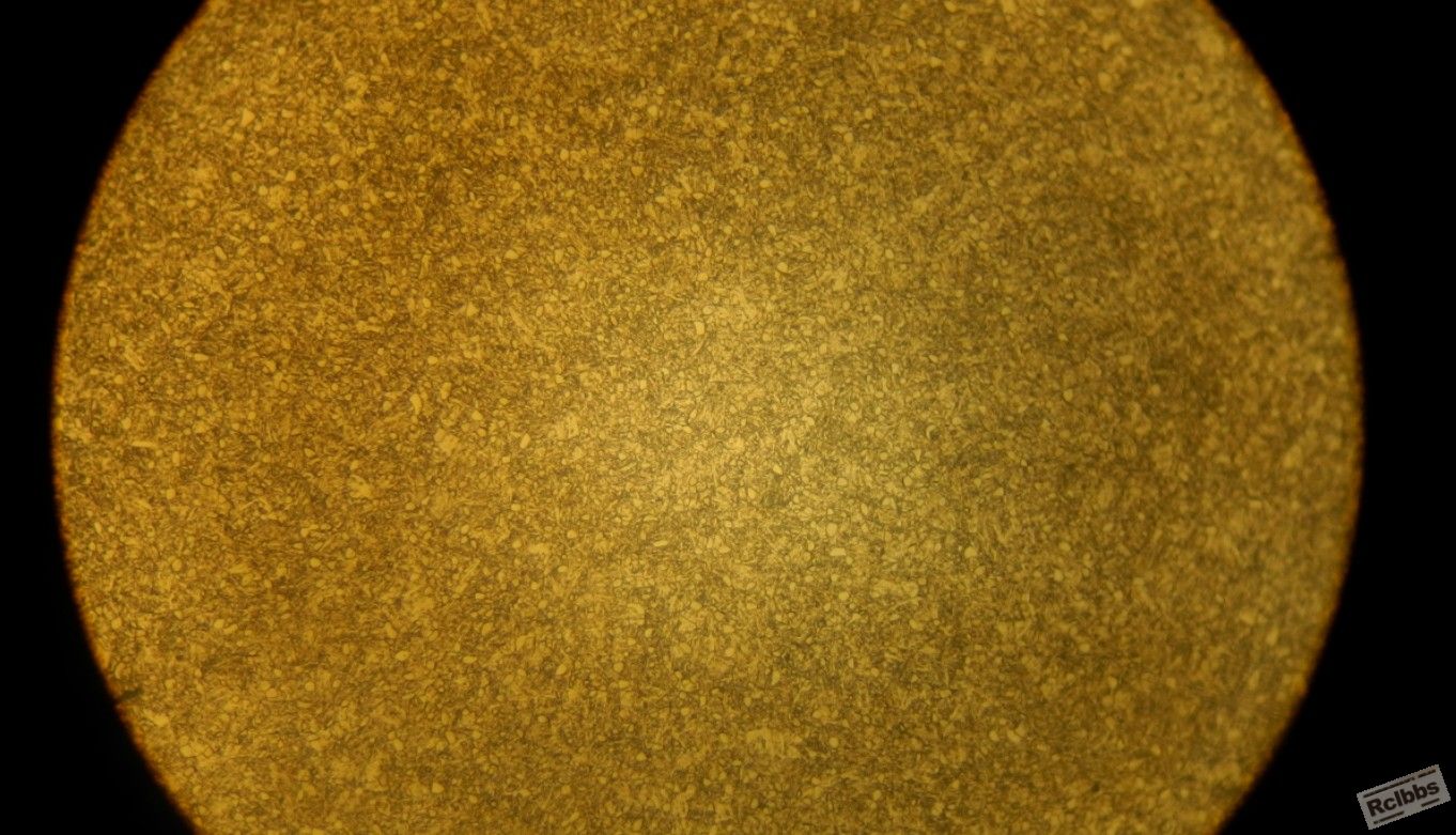

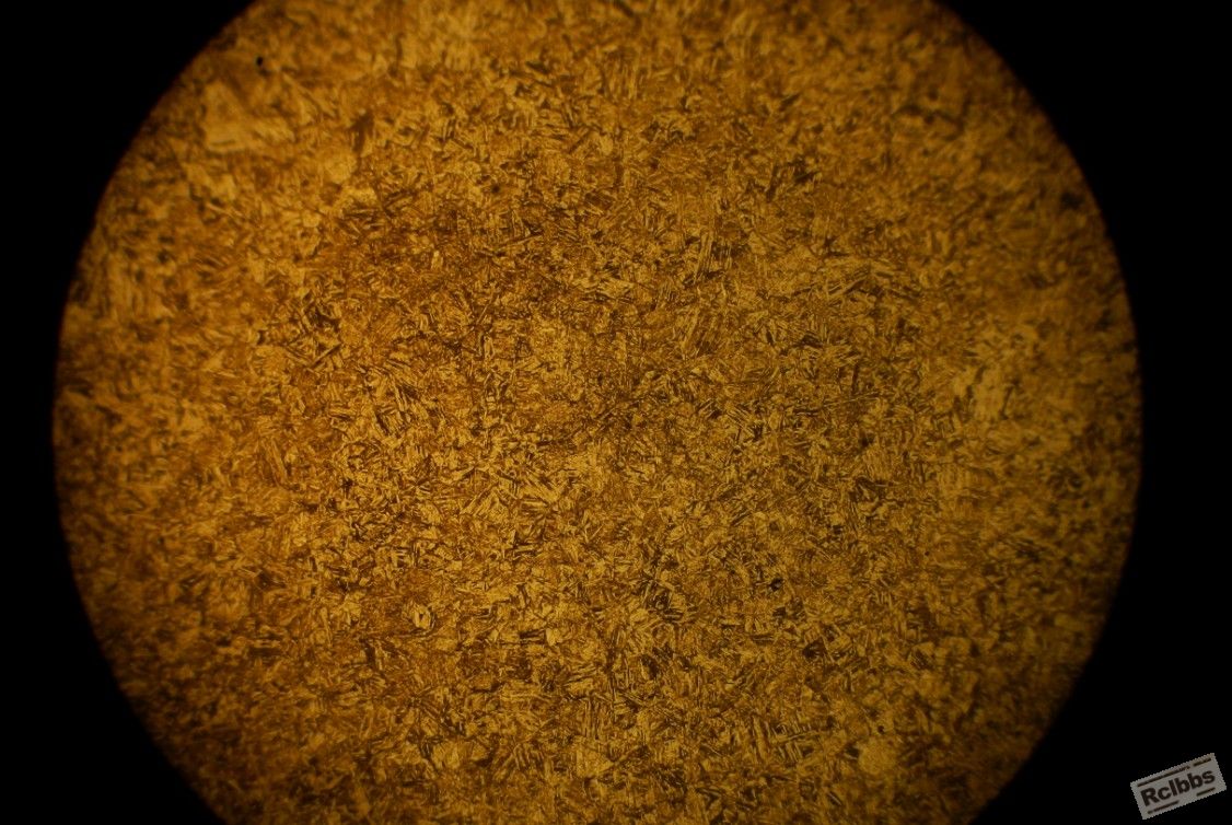

第一张是锻件淬火的组织  第二件是冷拉棒材淬火的组织
求教
锻造可以使组织发生这么大的变化么?促成这种变化的原因是什么呢?
都是100倍

元素有差别吗?淬火温度呢?第二张好象F挺多的,硬度应该不会高了.

元素差异没看  温度第一张1020   第二张980   硬度都是HRC 47

有做拉伸性能吗?不知道你这两个样560回火会是怎样的硬度?我们原来老是硬度不合格.

拉伸也没做  这个材料确实比较难弄  估计你们是冲击韧性不行吧

你们用的是什么炉子?HRC47硬度,还可以哦!

               就是普通空气炉
