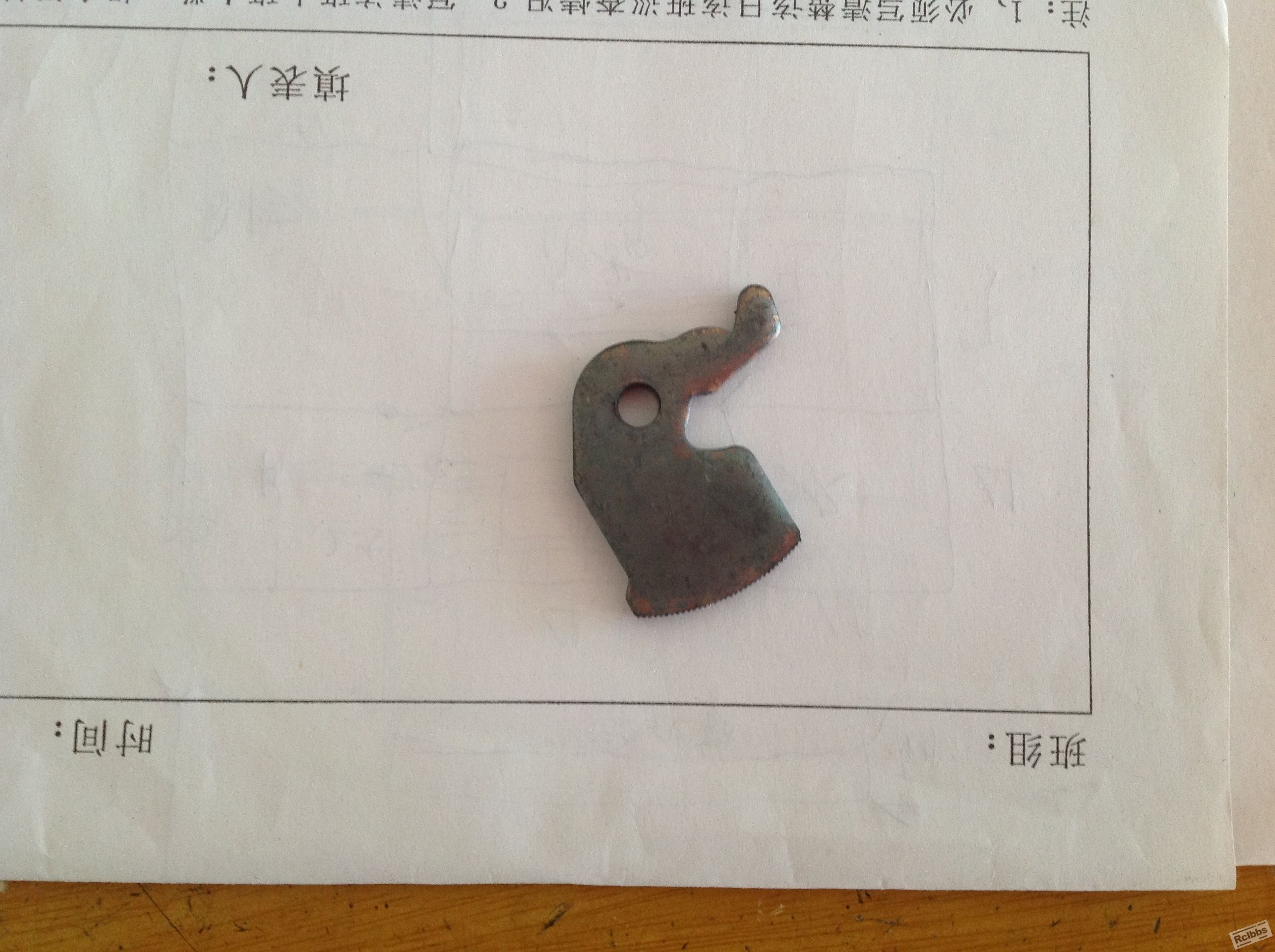

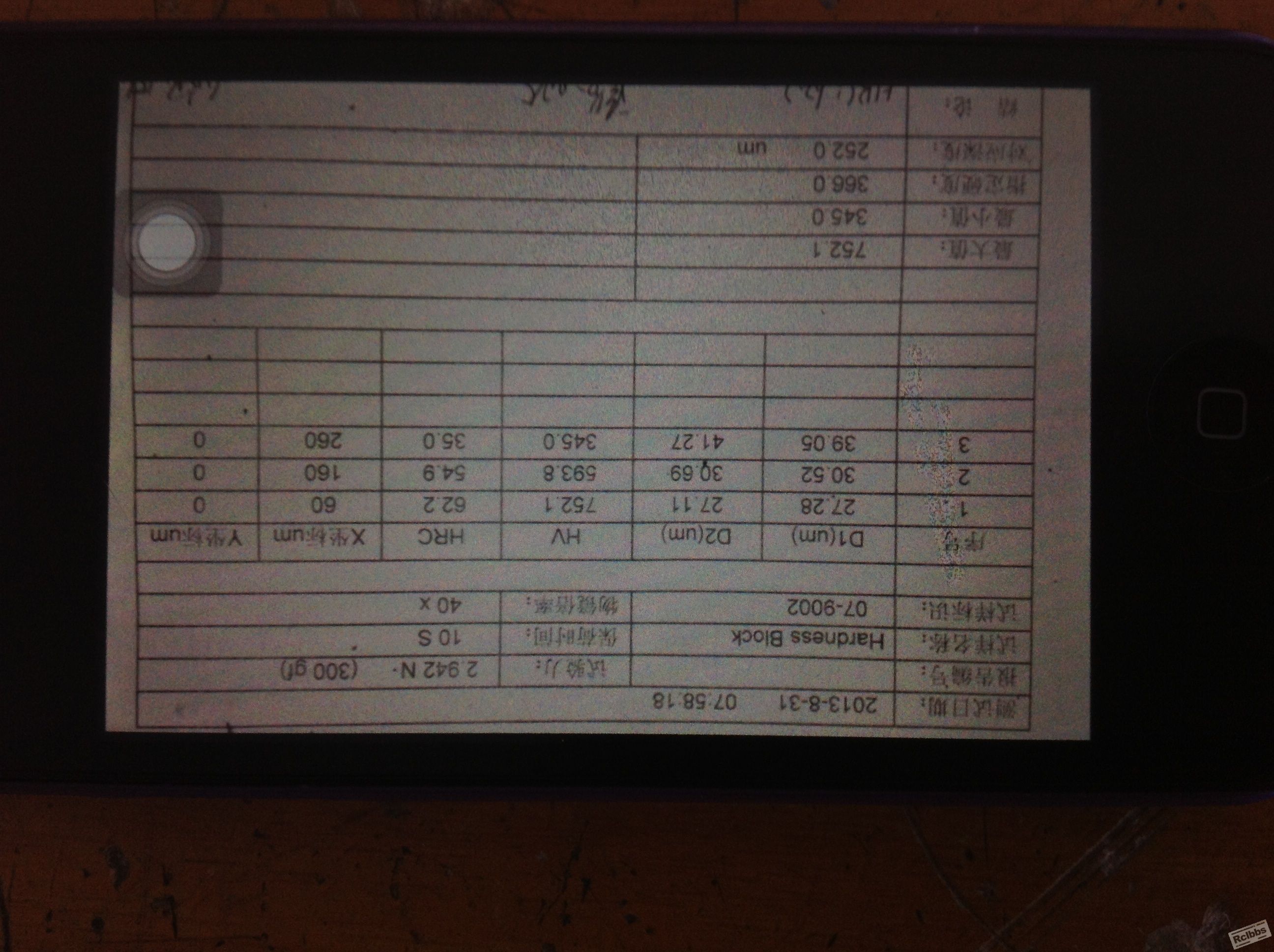

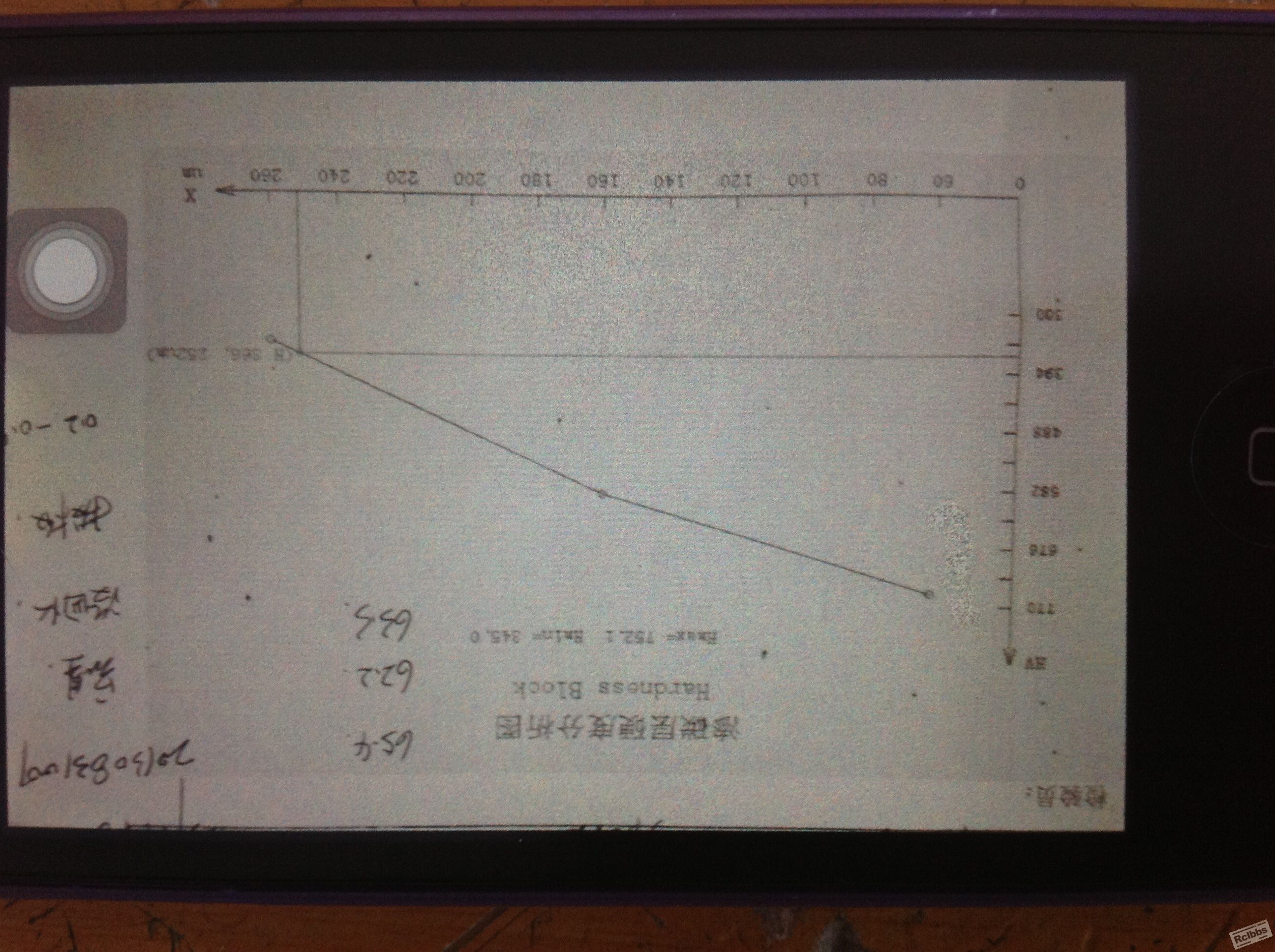

我们公司前期接到一批产品需要热处理,刹车自调组件。要求:材料:10#钢,渗碳淬火,渗层0.2~0.4。表面硬度HV360~430,测量时距表面20丝硬度不低于HV430,距表面40丝硬度不大于HV360。我们采用的工艺如下:丰东多用炉,880*120*1.2,880*30*0.9,860*20*0.8。回火380度150分钟。结果很不稳定,每次客户都勉强接受。我的疑问:客户这样的要求是否合理?这样的检测是否合理?这样的工艺是否合理?所以请教高手给个答案。有谁做过这样的产品给个经验!谢谢!附图如下:

我们要把渗层做到0.4以上才可以通过回火达到要求,渗层稍有波动就达不到要求。
