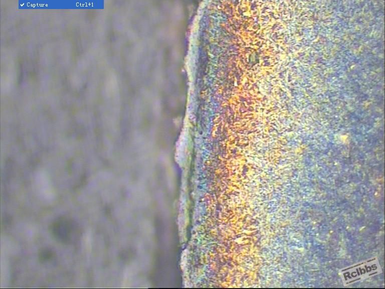

各位师傅,请问普通浅渗层的渗碳淬火产品的金相试样表面有黄色的是什么组织?
下面是金相图片,谢谢!
发表于 2013-9-3 11:09:13 | 显示全部楼层
金相没有腐蚀好,建议重新腐蚀一下 ,腐蚀不要太深,我以前也遇到过类似事情
发表于 2013-9-3 20:16:19 | 显示全部楼层
是在表面形成的,应该是切割时烧伤

发表于 2013-9-3 20:25:54 | 显示全部楼层
应该是试样没有腐蚀好,从新抛光在腐蚀一下。

发表于 2013-9-3 21:43:37 | 显示全部楼层
重新精磨、抛光、腐蚀

发表于 2013-9-4 16:07:16 | 显示全部楼层
hanjyu 发表于 2013-9-3 20:16
是在表面形成的,应该是切割时烧伤
应该不是烧伤,烧伤的话不是这样的表现,烧伤层在切割后就出现,抛光金相后是看不到的。
发表于 2013-9-4 16:27:09 | 显示全部楼层
是很轻的烧伤,不会看的又明显的烧伤痕迹。一般是在切割的后面形成,那里是切割冷却最差的地方。
签到天数: 30 天
发表于 2013-9-5 09:29:32 | 显示全部楼层
是切割的烧伤,渗层的试样在四个面都有渗层, 你可以换另外一个面看看,没有切割的面是没有烧伤的
签到天数: 27 天
发表于 2013-9-5 11:31:13 | 显示全部楼层
腐蚀太深了,尤其是边缘地方。
