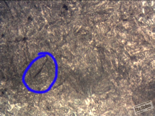

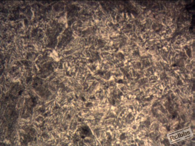

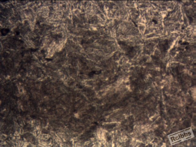

检测到一42CrMo调质件,求各位帮忙分析一下金相,图片放大率为500,另外分析实际晶粒度怎么做啊?

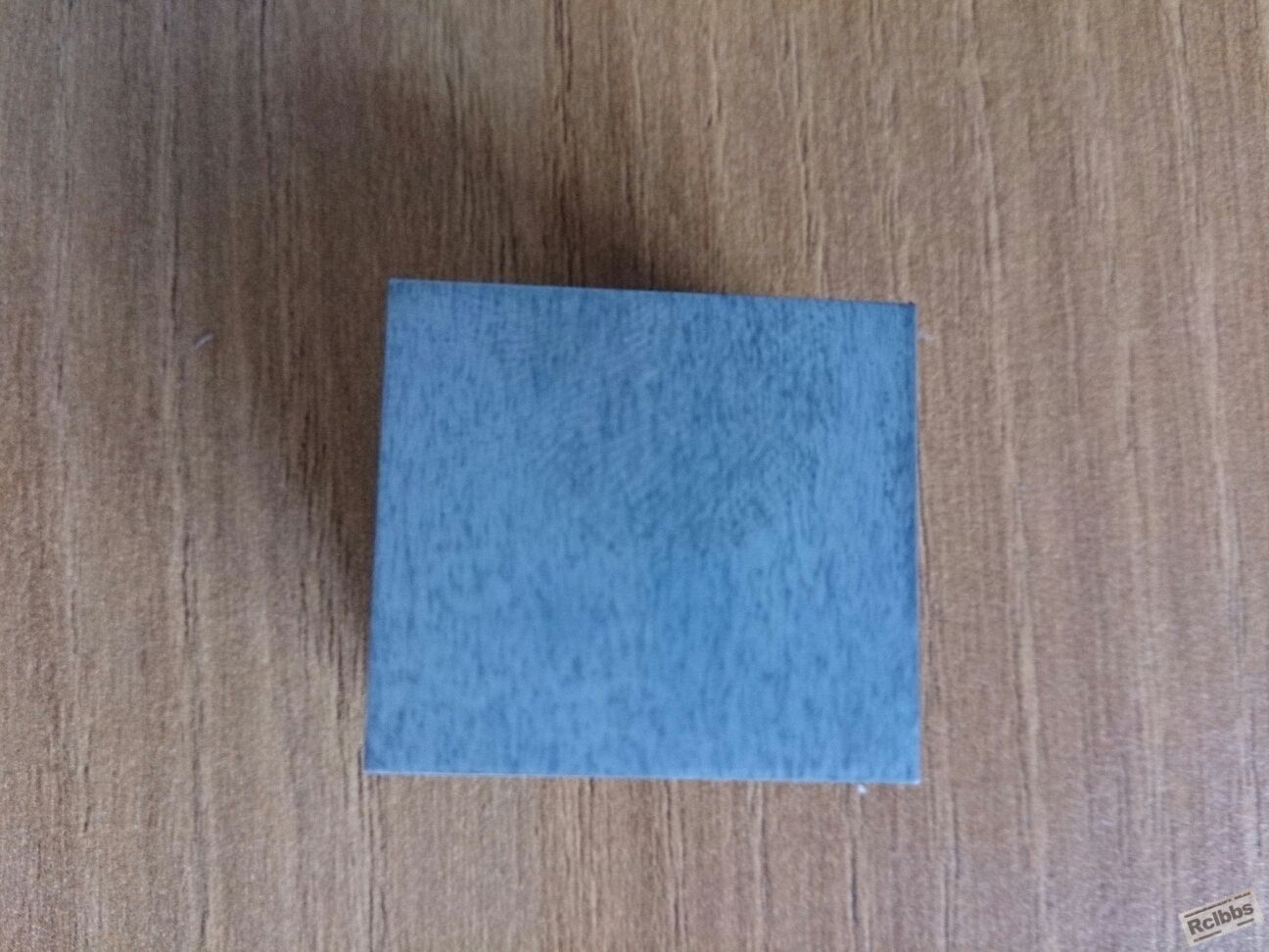

发表于 2013-9-2 20:48:42 | 显示全部楼层
苦味酸腐蚀了,你的样好像粘了很多东西哦。
签到天数: 150 天
发表于 2013-9-3 08:02:51 来自手机 | 显示全部楼层
清霜 发表于 2013-9-2 20:48 苦味酸腐蚀了,你的样好像粘了很多东西哦。
好多指纹,好像是的~~~~~~
发表于 2013-9-3 08:02:58 | 显示全部楼层
这个力学性能不达标吧,铁素体较多,铁素体呈魏氏组织分布
签到天数: 35 天
发表于 2013-9-3 09:02:57 | 显示全部楼层
不知道怎么淬火冷却的,该材料淬透性这么好,还出现这样的调质组织,取样部位在那里,?
 楼主| 发表于 2013-9-3 09:19:36 | 显示全部楼层
随机取样的,铁素体是曾魏氏体组织?我圆圈画的是什么东西?这个实际晶粒度怎么测?
 楼主| 发表于 2013-9-3 09:20:57 | 显示全部楼层
这个腐蚀完,肉眼看,腐蚀表面好多黑线,如图1

发表于 2013-9-3 09:34:52 | 显示全部楼层
你怎么腐蚀的   这个图片看着怎么这么不顺眼。。
 楼主| 发表于 2013-9-3 09:42:52 | 显示全部楼层
就是使用4%酒精腐蚀,大概7秒钟

发表于 2013-9-11 15:54:58 | 显示全部楼层
圈中的有可能是贝氏体吧!

发表于 2013-9-11 20:42:48 | 显示全部楼层
个人意见   这个组织是冷却速度不足造成的。
签到天数: 33 天
发表于 2013-9-12 10:40:38 | 显示全部楼层
冷却不足,有先析F还有块状F,图片质量不是很好。

发表于 2013-9-16 22:07:58 | 显示全部楼层
这是金相显微镜照片么?是不是衬度调太高了?试样成像质量不好。
发表于 2013-9-17 09:39:55 | 显示全部楼层
淬火冷速过慢形成大量非马氏体组织,该试样应该强度不足塑性很好。
晶粒度,可用饱和苦味酸加热腐蚀。
