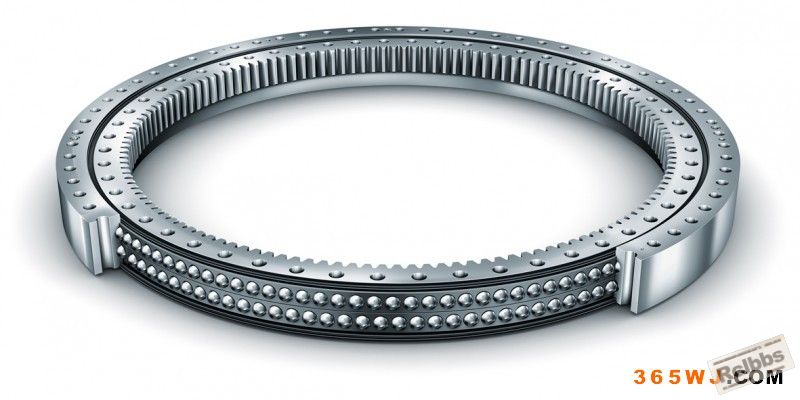

轴承由内圈和外圈构成,表面感应热处理的时候,为什么外圈容易出现裂纹等质量问题,而内圈基本没出过问题
请大家帮忙分析一下,谢谢

滚道表面感应淬火,深度5mm

回转支承轴承材料一般是42crmo和50mn  淬硬层在5mm以内 下面油沟要更浅一些约2.5mm。主要问题1、淬火介质浓度太小  2、淬硬太深
