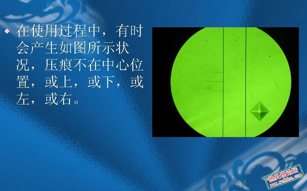

为什么我在打显微硬度时,总打不到想打的哪一点,总会偏离,有什么方法呢?

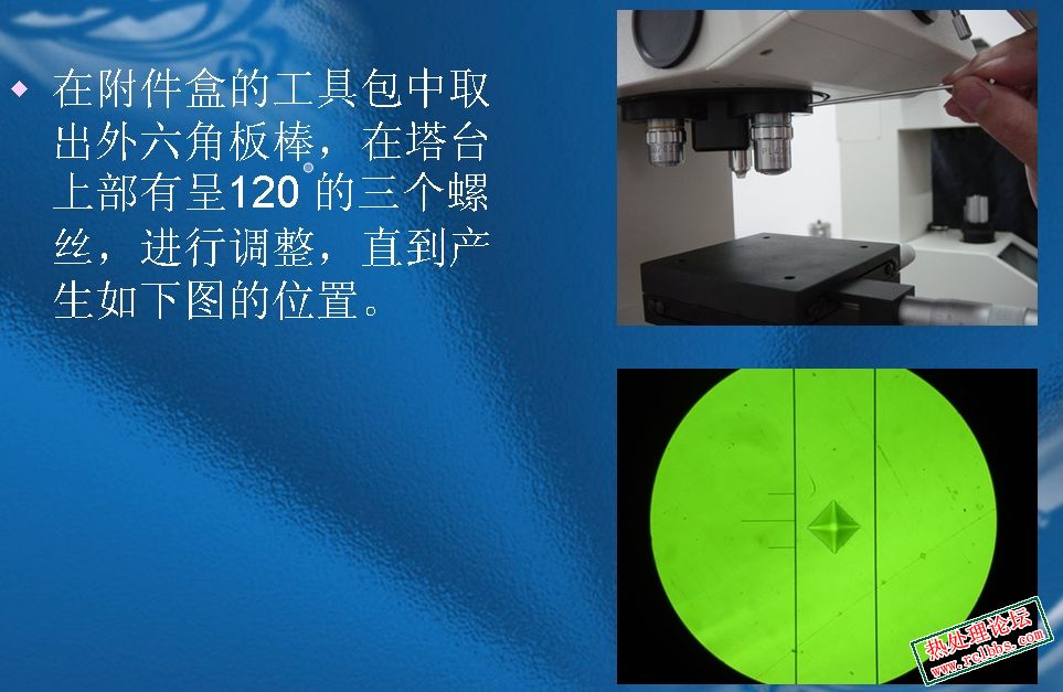

这称之为打定点能力。
发生偏差,主要2点:
1.载物台偏移需要调教。
2.物镜不能准确复位,或者物镜内测量线不在视场中心。
动手能力强的话,可以自己调教。反之,还是让厂家售后吧。

发表于 2008-3-3 14:34:56 | 显示全部楼层
楼主说的走位是指压痕不在视场内呢,还是在视场内?如果在视场内 那么每打一点压痕都在同一个位置上还是每次的位置都不一样?一般的维氏硬度计都有两个物镜,一个10倍一个40倍,当然根据型号的不同还有10和20倍的,建议楼主先用 40倍的镜子测量,如果说压痕不在视场,那么你再用10倍的镜子看,看看压痕是不是在镜子的中心部位,如果在中心部位说明40倍的镜子位置变了,那只要调整40倍的镜子就可以了(有些厂家维氏硬度计压痕不在中心是在工作台上调的)  如果用10倍的镜子看,压痕不在中心,是偏在一边的,或者压痕也不在视场内这种情况一般是压头不垂直造成的,这时候就要调整压头与工作台的垂直,   有些工厂打梯度曲线点与点之间间隔是几丝时,第一点打的在视场中心,从第二点开始就有偏差,这样情况一般是工作台进丝器有问题,  小弟只是一个卖硬度计的,以上只是个人一点见解, 大家有硬度或硬度计上的问题可以找我讨论讨论,小弟QQ:149876659     138645287666

发表于 2011-3-15 12:31:39 | 显示全部楼层
我也出现过这样的情况,主要是10倍镜头和40倍镜头的位置有点偏差,你调一下转盘那里的螺丝,就可以了。或者先打一点,然后观察调位就可以了。
