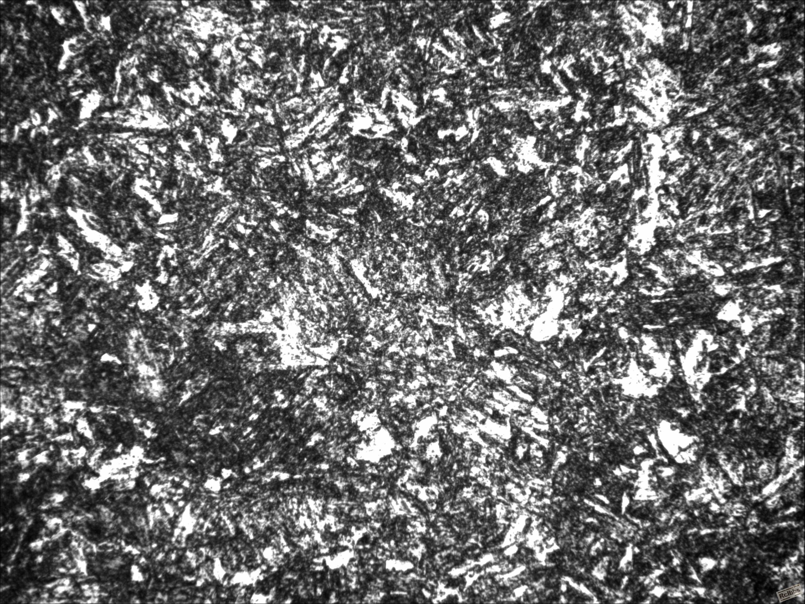

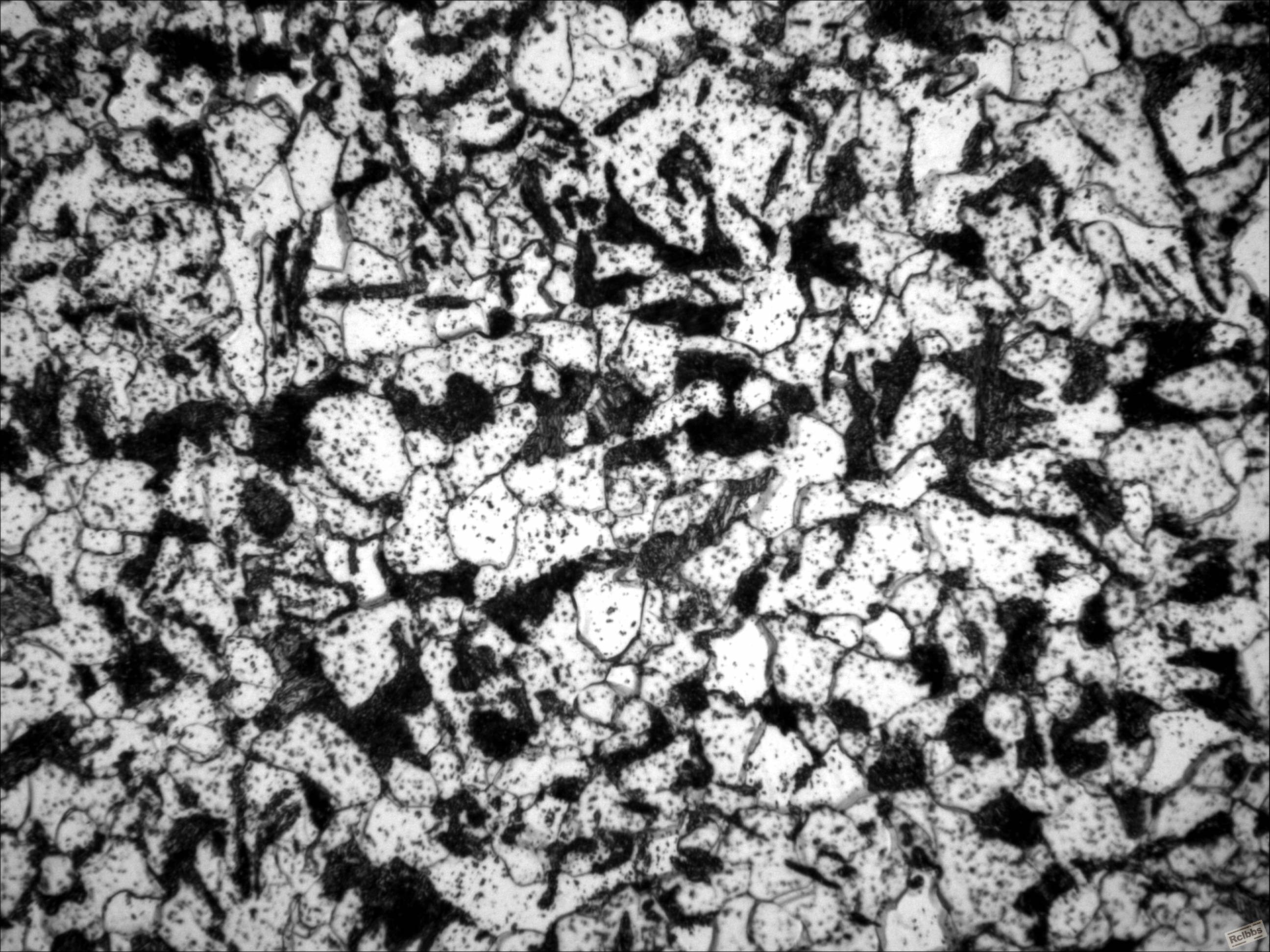

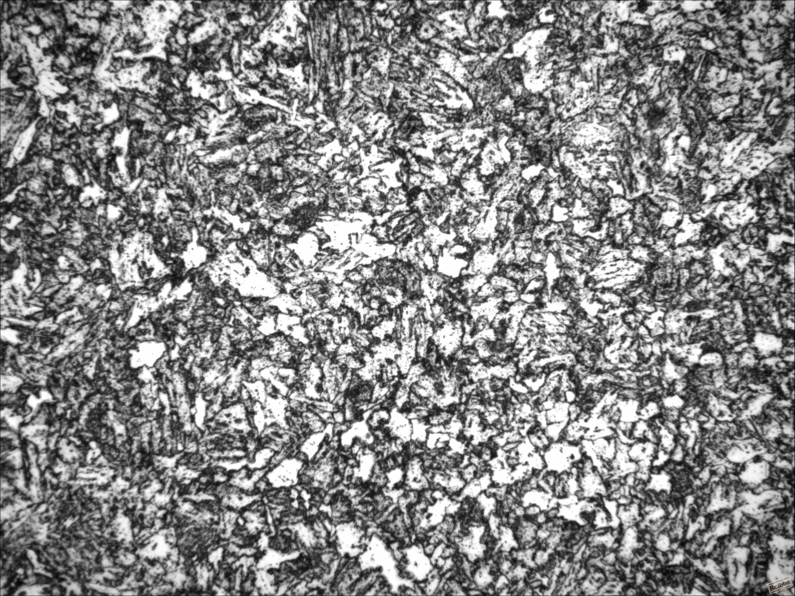

刚刚打的一段话,全没了。在叙述一遍,上图为三张照片,是SA516 Gr70钢板正火态组织,取样部位分别为厚度方向上部(靠近上表面)、下部(靠近下表面)和中部照片,请问这正常吗,同一块钢板,厚度方向上差别这么大,如果不正常,是哪个过程引起组织产生不均匀??
我个人认为第一张和第二张为魏氏组织,第三张为正常正火态组织:等轴P+F,是否正确,还请大家评论

板材厚度,取样方法呢?没有魏氏。

板材厚度为90mm,取样方式为厚度方向上中下
 楼主| 发表于 2013-9-5 16:32:05 | 显示全部楼层
哦,对了,图片为500倍下的图片

没有你说的魏氏组织;
    上部和下部中应该是出现了贝氏体组织,因为板材在正火空冷阶段冷速过快造成。

发表于 2013-9-5 16:52:23 | 显示全部楼层
同意楼上意见,LZ应该考虑加热后缓冷……

是不是贝氏体,打纤维硬度是不是就知道了?贝氏体通常都硬得很吧?

非常认同一二图贝氏组织,近表面降温快是可能产生原因,但是一图黑色区域不知道该怎么判断?

样品过腐蚀,建议重新腐蚀
同意前面所述,上下表面出现贝氏体组织
