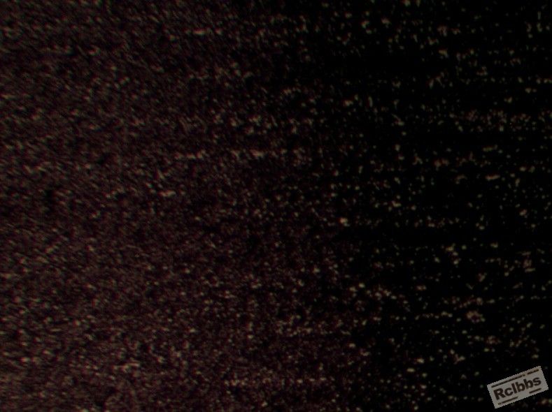

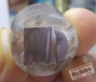

高速钢100*    淬火状态    腐蚀后一边深一边浅,是侵蚀操作的,觉得腐蚀还是均匀的。为什么一边深一边浅呢,偏析吗?

淬火的高速钢基体是不容易腐蚀的淬火马氏体+残余奥氏体,白色,可以看到原奥氏体的晶界,你看下光路对不对,是不是明场。

淬火的高速钢基体是不容易腐蚀的淬火马氏体+残余奥氏体,白色,可以看到原奥氏体的晶界,你看下光路对不对 ...
可是我的试样腐蚀出来都有明有暗,看下我的试样前辈。

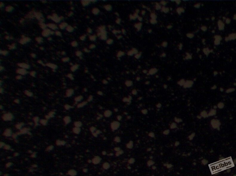

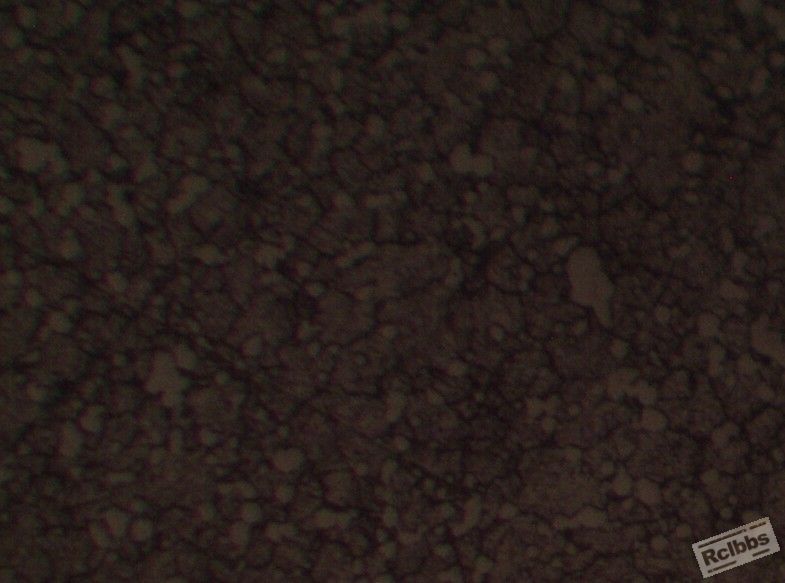

发一张500X的照片看看。
 楼主| 发表于 2013-9-6 10:30:01 | 显示全部楼层
HRC 发表于 2013-9-6 10:18
发一张500X的照片看看。
一个横截面一个纵截面
签到天数: 809 天
发表于 2013-9-6 10:42:32 | 显示全部楼层
wusifen 发表于 2013-9-6 10:30
一个横截面一个纵截面
你第一张是暗场吗?第二张是淬火组织。
 楼主| 发表于 2013-9-6 11:07:28 | 显示全部楼层
HRC 发表于 2013-9-6 10:42
你第一张是暗场吗?第二张是淬火组织。
           就只是把光线调暗了
