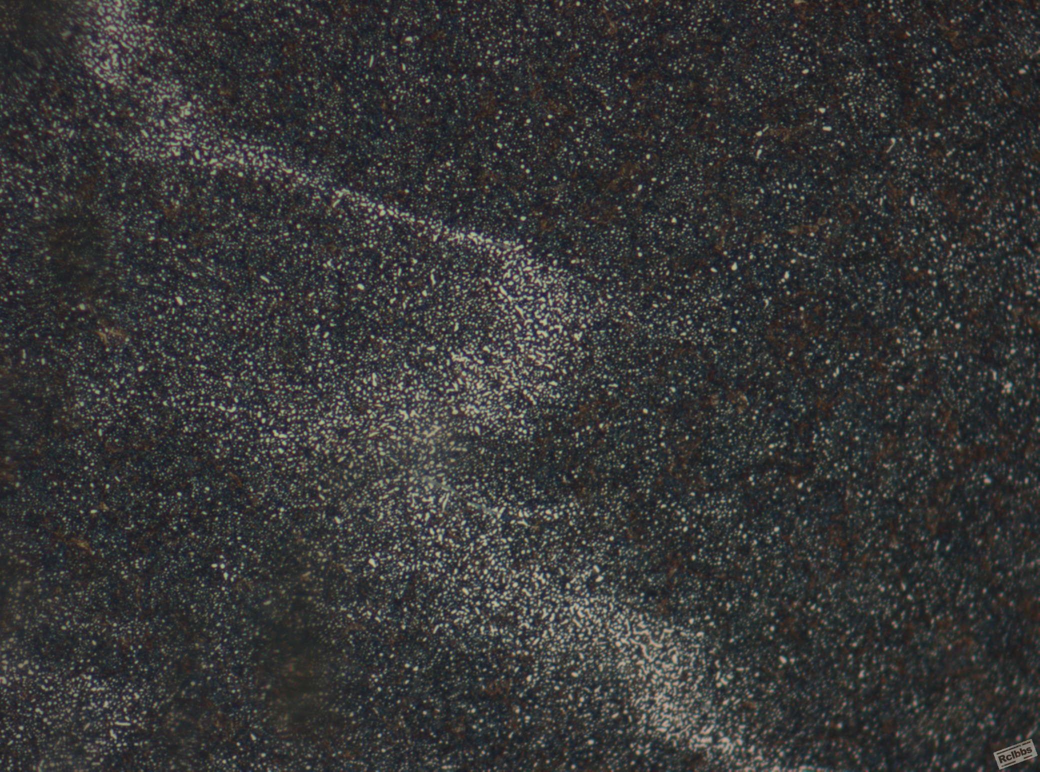

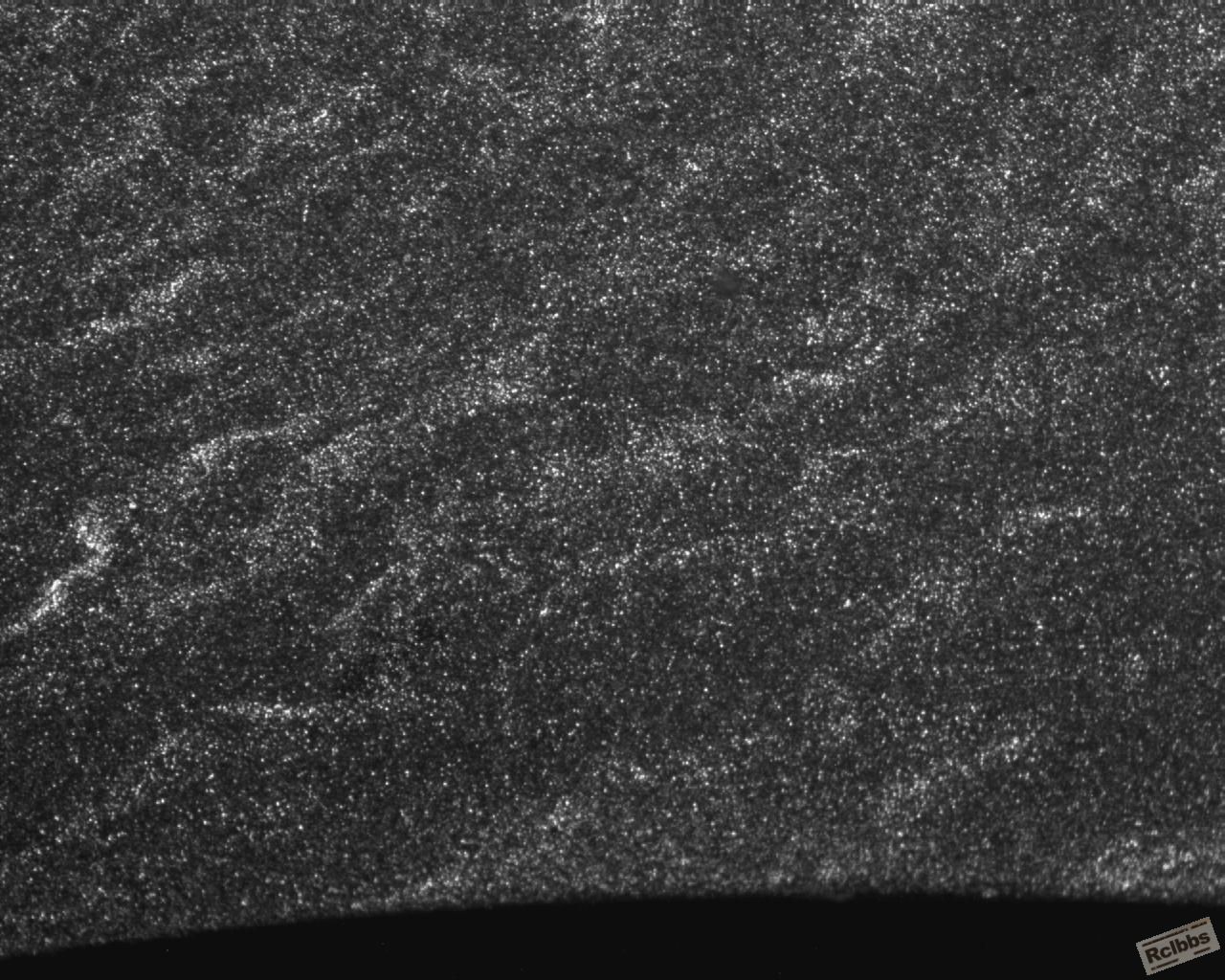

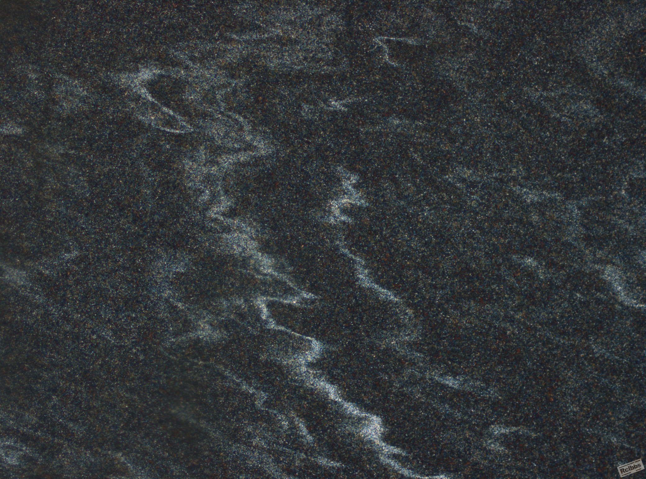

检测时发现带状碳化物局部区域聚集严重,锻件原材料直径为35mm
GCr15带状碳化物是否超过2.5级
100X
500X
500X

发表于 2013-9-9 18:45:46 | 显示全部楼层
根据GB/T18254-2000,你的判断很正确

发表于 2013-9-9 21:08:33 | 显示全部楼层
无法评级--------------------------------------------

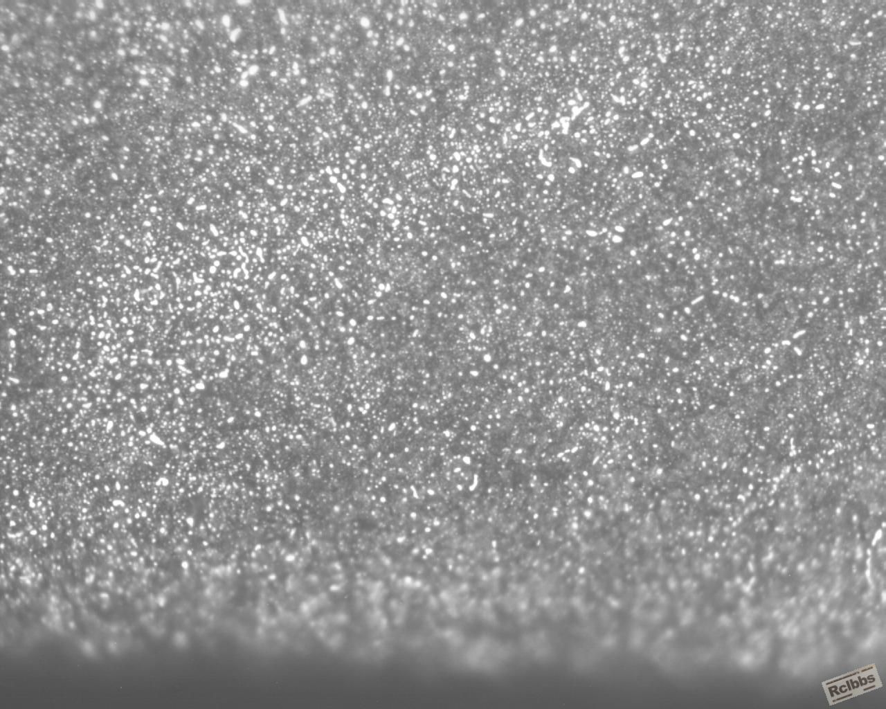

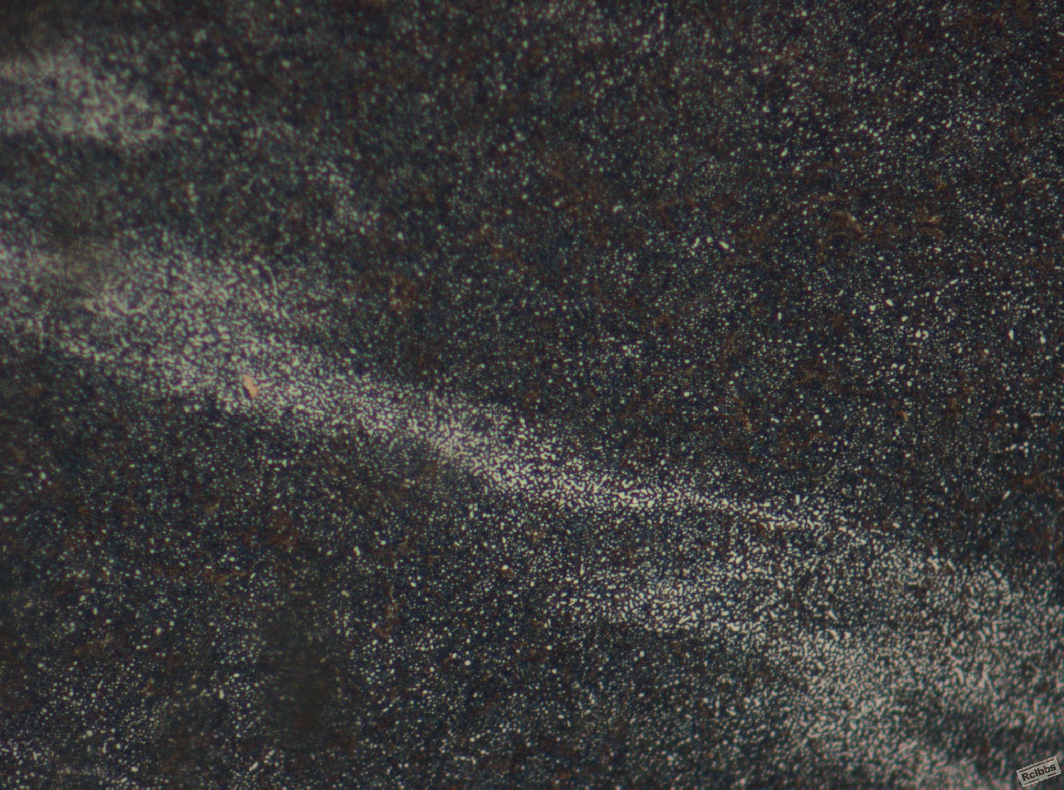

 楼主| 发表于 2013-9-10 20:47:39 | 显示全部楼层
下图为同一零件最差的沟道中心位置碳化物图,
