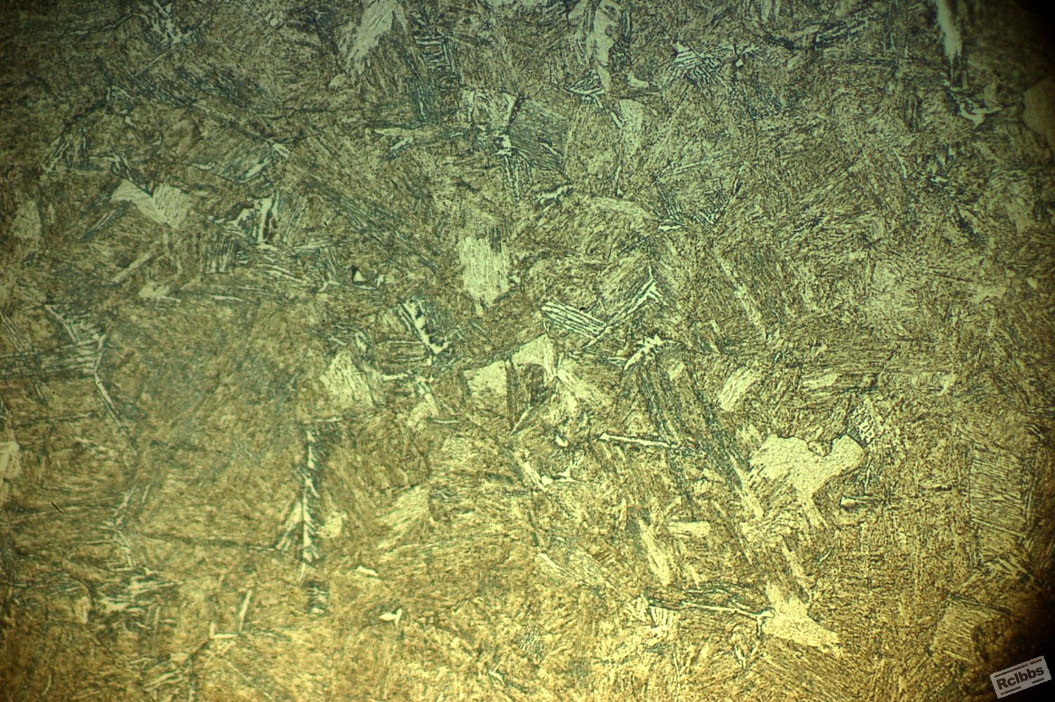

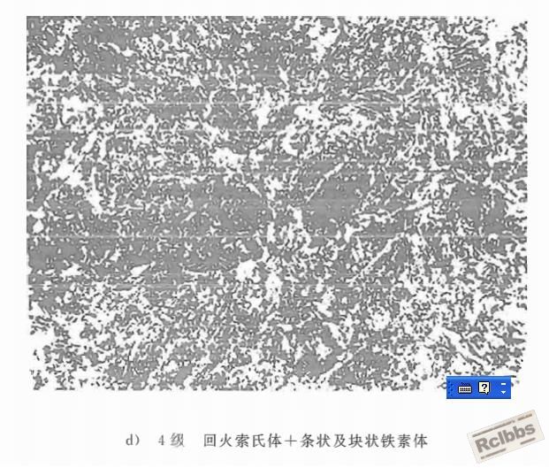

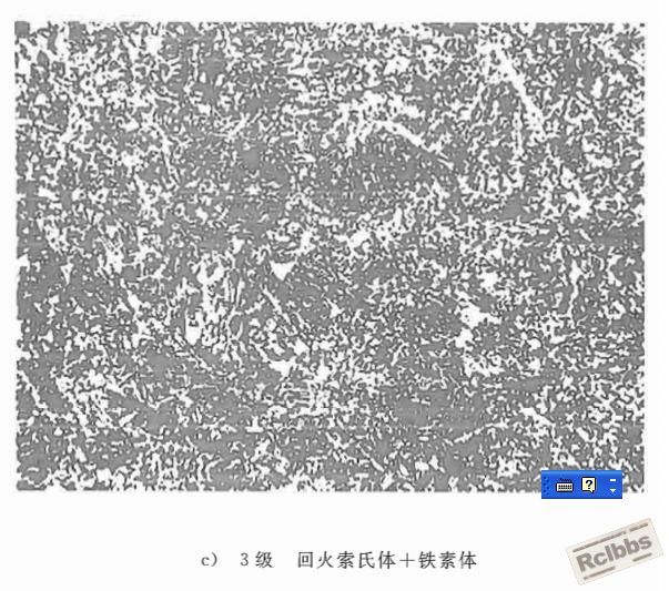

组织存在大量的上贝,是否能评为调质组织4级。
另外,如果存在少量上贝,是否能评为2、3级。
还是存在上贝,组织就不合格?还是和数量有关?
谢谢!

个人认为作为内控判定的话,只要存在上贝的话,可直接评定为4级。
发表于 2013-9-10 20:36:09 | 显示全部楼层
看单位控制的严格不。如果严格的话只要出现就可以给不合格。我们单位是这样的哈

标准里还说未双方协定的,1-4级为合格。。汗死。
知道不好就是了,谢谢楼上!

建议做下力学性能试验,结果反馈给客户(外部),用数据说话。内部客户,须获得工程认可。

谢谢!那么做拉伸还是冲击试验?

拉伸 冲击都需要做的!!!!!!!!

这组织,性能是很难合格的
