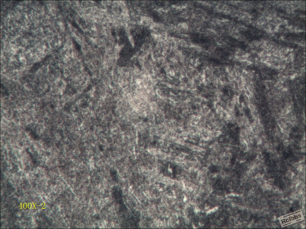

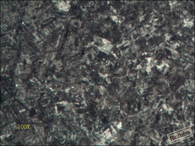

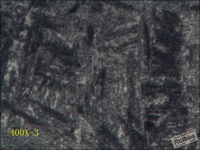

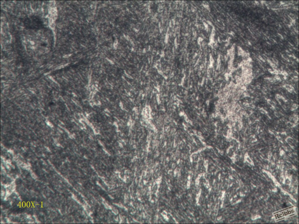

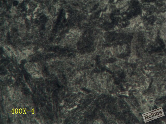

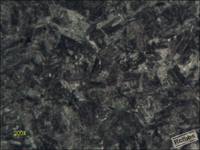

40Cr调质,请大家帮忙看看这样的组织是什么组织?硬度为HB200~206之间。个人分析:(第一次拍照,光线调整过)
1图、2图看不懂,但总觉得有问题(乱七八糟的);3图、4图是不是残留马氏体位相?晶粒粗大,级别不会看;5图、6图上黑色的是什么组织?此组织影响吗?
新手,才接触金相没多久,不太懂,向各位前辈请教了。

首先调质组织需要放大倍数是500*,而且要看表面组织,芯部是淬不透的

发表于 2013-9-9 11:42:20 | 显示全部楼层
淬火是速度慢,有下贝出现。

请教一下,哪个是下贝?能不能帮忙标注下。
签到天数: 107 天
发表于 2013-9-9 16:40:15 | 显示全部楼层
黑色的针状组织,个人意见,仅供参考

不清晰,深色的组织感觉很有规律

400倍或是500倍下看调质组织都可以。
调质后黑色针状物为下贝,是淬火过程中冷速过慢所致!
但是LZ硬度偏低,个人认为制样造成了组织的假象,建议LZ重新制样看下!

黑色的组织应该是冷却慢产生的下贝氏体组织
发表于 2013-9-13 10:08:47 | 显示全部楼层
感觉应该是调质不良组织
发表于 2013-9-14 07:46:37 | 显示全部楼层
感觉不像是正常调质的组织,不是回火索氏体。
发表于 2013-9-14 07:48:49 | 显示全部楼层
不过这金相照片效果不是很好。
发表于 2013-9-14 07:51:21 | 显示全部楼层
但应该是有别的组织。比如,下贝氏体、少量铁素体。
发表于 2013-9-15 10:22:37 | 显示全部楼层
看400X-1图,很象锻造余热淬火。
发表于 2013-9-15 12:38:17 来自手机 | 显示全部楼层
是否是冷却液或油温过低的原因。
发表于 2013-9-15 19:01:58 | 显示全部楼层
不是调质组织,确实有马氏体的形貌。
