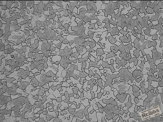

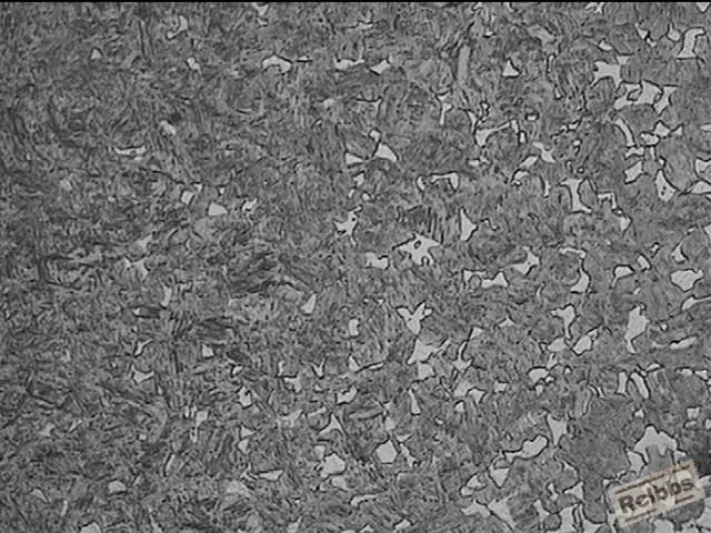

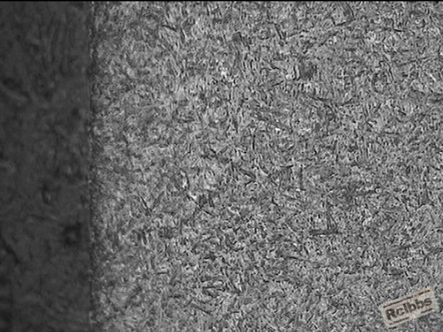

技术要求表面HRC58-62。渗碳层0.75-0.95.芯部HRC38-47,产品大概30mm厚。
现在芯部组织基本上还保留了F+P的组织,产品好像没有淬透。还是在冷却上出了什么问题。应该是批量生产中出现的个别现象。不知道问题出在那?大家帮忙分析下!

表面本身就渗碳了,属于高碳钢了,易被淬硬,你说的这种概率性倒是比较小,最好还是了解下产品的生产状况再做探讨。
    你这种情况考虑的方向就是未淬透,所以主要得在生产过程方面找原因,另外再取同批产品的其他件做同样的金相分析做下对比。

   材料牌号应该是20CrMnTi不是20CrMoTi。图片上反映心部组织出现大量铁素体,不属于没有淬透的问题,是淬火冷却之前保温的温度低了,在Ac3以下出现铁素体。还有一种情况是保温的温度或许不低,工件在入液淬火前转移速度慢温度下降幅度过大(过度预冷),也是在Ac3以下析出铁素体。
   从金相组织分析除了铁素体,其余组织成功转变为马氏体。没有出现贝氏体组织,不要担心工件入液以后的冷却性能,只需把前面的事情做好可以了。

这种情况是淬火温度太低或者淬火预冷时间太长。和冷速关系不大。

从心部铁素体形态看,应该属于未溶铁素体,具体原因为加热温度较低或保温时间不足,还是调查下具体工艺为好!

有经验的金相师能从铁素体的形状来判定这外铁素体的形成原因。有一种说法是块状铁素体为未溶铁素体,而沿网状析出的铁素体为冷却不够快析出的铁素体,但实际生产检测下来却不一定正确。看图片这应该是块状铁素体。

    心部的铁素体应属于未溶块状铁素体。析出铁素体应该有显著的沿晶的网状或断续网状形态。

进入介质淬火前,温度降低了,检查工艺,是否操作上有失误,淬火前停留时间过长,导致温度下降了,从而析出铁素体。

铁素体应该是后续转变的,并非未熔铁素体,怀疑转移工件的过程有点问题

心部铁素体块状,表面马氏体组织细小,残奥比较少,可以确定为淬火温度偏低造成的!完全赞成5楼的说法!

根据铁素体形态,铁素体晶界大部分都是向内凹的,若是先共析铁素体的话,一般晶核在长大的过程中,晶界是向外凸的,如果再不确定的话,可以对比下过渡区的铁素体形态,过渡区铁素体形态不应该还说是冷却过程中产生的吧,比对下就基本可以确定了

前辈们 我还是个学生 求教那个黑的和亮的都分别是什么 谢谢
