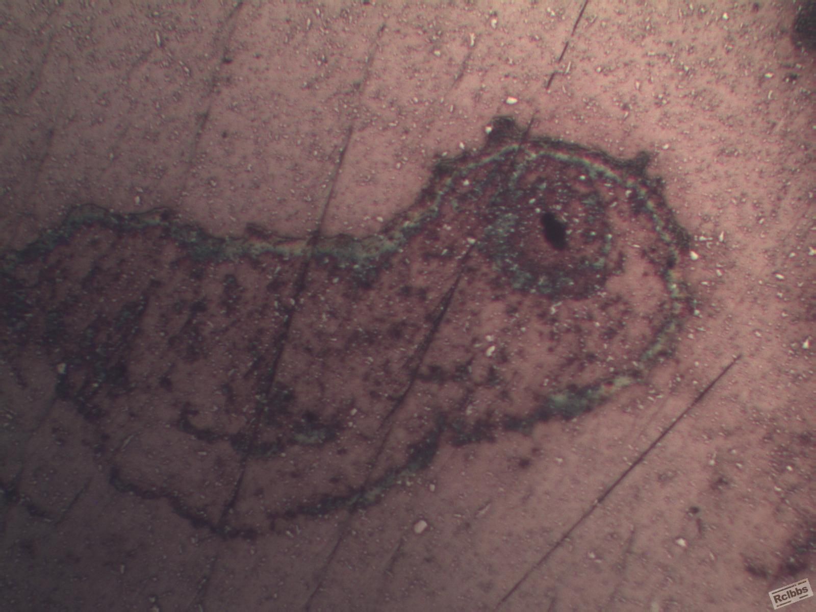

看下图试样中的黑圈是什么来的。谢谢

发表于 2013-9-13 10:02:45 | 显示全部楼层
两种可能,一,铸造类的缺陷:二,腐蚀过程中造成
发表于 2013-9-13 11:21:23 | 显示全部楼层
是个孔洞,可能是铸造缺陷

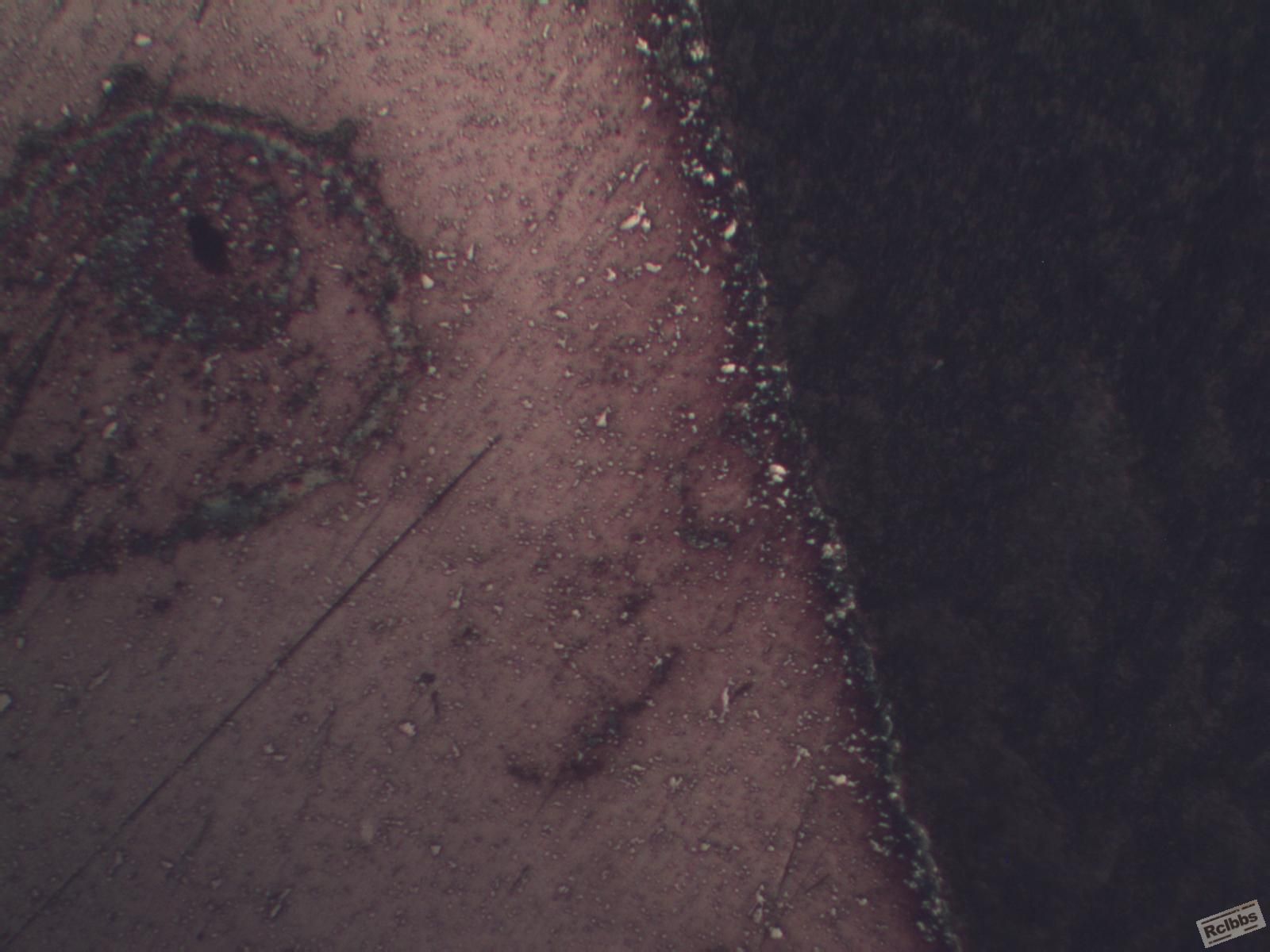

发表于 2013-9-13 11:46:35 | 显示全部楼层
可以上传个高倍看看吗?这个看不清楚
发表于 2013-9-13 15:09:02 | 显示全部楼层
你可以再次磨抛腐蚀在看就知道是因为表面没有处理好还是材料本身的缺陷了啊
发表于 2013-9-13 17:12:29 | 显示全部楼层
看似孔洞缺陷中的残留腐蚀液外溢的现象。
发表于 2013-9-13 20:54:36 | 显示全部楼层
抛光后不要腐蚀看一下
发表于 2013-9-13 21:23:14 | 显示全部楼层
水吧
发表于 2013-9-14 07:53:03 | 显示全部楼层
建议重新做一次金相试样。
 楼主| 发表于 2013-9-14 08:18:51 | 显示全部楼层
kp007 发表于 2013-9-13 21:23
水吧
          应该不是水。

发表于 2013-9-14 16:17:06 | 显示全部楼层
样品问题,可能为水迹或腐蚀液残留
发表于 2013-9-14 17:33:07 | 显示全部楼层
水印,没有不应该,就是水印
签到天数: 258 天
发表于 2013-9-14 17:37:39 | 显示全部楼层
四周是水印 原因是中间有空洞 在式样吹干时 空洞里的液体无法吹干 后期自然溢出形成
签到天数: 11 天
发表于 2013-9-14 18:09:50 | 显示全部楼层
重新抛光一下,如果消失了就是制样问题,如果还是那样,就考虑其它原因。不过,从图片看,我认为是制样问题。
发表于 2013-9-14 22:36:40 | 显示全部楼层
支持13楼的说法。想法一致。

发表于 2013-9-16 06:41:28 | 显示全部楼层
不是什么缺陷是表面处理的不好;P
签到天数: 49 天
发表于 2013-9-16 10:43:20 | 显示全部楼层
支持13楼的说法,可能性很大。
发表于 2013-9-16 20:16:13 | 显示全部楼层
wusifen 发表于 2013-9-14 08:18
应该不是水。
此案现在解决了吗,是水吗?
签到天数: 930 天
发表于 2013-9-16 20:30:47 | 显示全部楼层
水渍------------------------------------
