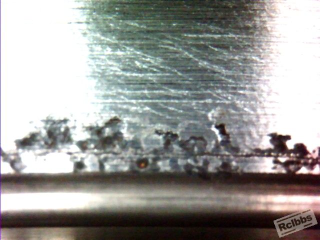

[求助] 哪位大仙帮忙看下是如何引起的,材料是42CrMo,经过氮化处理后,表面精车

   为什么氮化后精车呢?用什么刀具?还是氮化的硬度不高?
 楼主| 发表于 2013-9-14 14:31:28 | 显示全部楼层
工艺要求精车的,硬度有600HV左右
发表于 2013-9-14 14:36:16 | 显示全部楼层
刘细佳 发表于 2013-9-14 14:31
工艺要求精车的,硬度有600HV左右
   氮化层都很薄再精车又有什么意义呢?工艺一定有问题的!
 楼主| 发表于 2013-9-14 14:39:17 | 显示全部楼层
已经做很多年了,从未出现过此情况,现在主要是想找出气孔出现的原因,到底是哪道工序出了问题
发表于 2013-9-14 14:43:37 | 显示全部楼层
  请您把具体的情况详细介绍一下(包括氮化工艺,工件的服役状态等)。
发表于 2013-9-14 14:48:30 | 显示全部楼层
   还有:请问氮化的目的又是什么?
 楼主| 发表于 2013-9-14 14:54:20 | 显示全部楼层
可以根据图片推测出是什么原因引起的
签到天数: 113 天
发表于 2013-9-14 14:58:51 | 显示全部楼层
看看基体组织是否有过热\过烧
发表于 2013-9-14 14:59:55 | 显示全部楼层
刘细佳 发表于 2013-9-14 14:54
可以根据图片推测出是什么原因引起的
   只根据那张图片是无法判定的!看图片像是电镀层的剥落。
 楼主| 发表于 2013-9-14 15:11:16 | 显示全部楼层
有没有可能是锻造时造成的呢
 楼主| 发表于 2013-9-14 15:15:05 | 显示全部楼层
精车是有的尺寸小了,确实有涂镀过的
发表于 2013-9-14 16:06:55 | 显示全部楼层
刘细佳 发表于 2013-9-14 15:15
精车是有的尺寸小了,确实有涂镀过的
   若是镀过的那就是镀前没清理干净的原因或是涂镀层太厚,精车时的切屑力使镀层剥落原因。
发表于 2013-9-14 16:16:10 | 显示全部楼层
精车是有的尺寸小了,确实有涂镀过的
   若要与我共同探讨问题请您点我给您的回帖下方的‘回复’后,再发帖子,这样便于我及时发现(因您刚来论坛可能还不太熟悉,去年我刚来论坛时也经历了这个过程,都是CEO帮助我熟悉的),能及时看到网名那里的提示。
