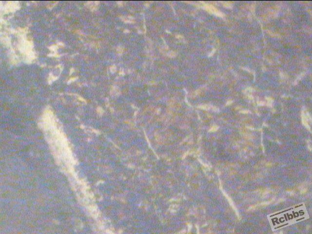

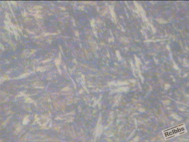

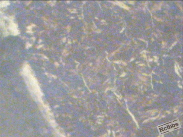

40CR表面渗氮处理,深度是0.15mm,表面硬度是HV772,心部硬度是HV345,我看了渗氮层的组织,感觉有点粗大啊,但是不知道有几级!!!求教
发表于 2013-9-17 10:58:45 | 显示全部楼层
看不太清,不过感觉还可以吧,脉状组织2级?
看楼下怎么说

 楼主| 发表于 2013-9-17 11:25:09 | 显示全部楼层
看楼下怎么说
琢磨了一下,应该也是OK的!!!那就大家一起探讨探讨吧!!!

发表于 2013-9-18 11:35:55 | 显示全部楼层
正常的,氮化过程控制不好的话,氮化后会有脉状氮化物(扩散层中与表面平行走向的脉浪状氮化物)出现,就是您的组织图扩散层中的粗大白亮的那个。

发表于 2013-9-19 22:08:59 | 显示全部楼层
你的调质组织是不不太好呀

发表于 2013-9-25 07:07:04 | 显示全部楼层
我想组织粗大与氮化没有关系,是前面预处理的问题。
