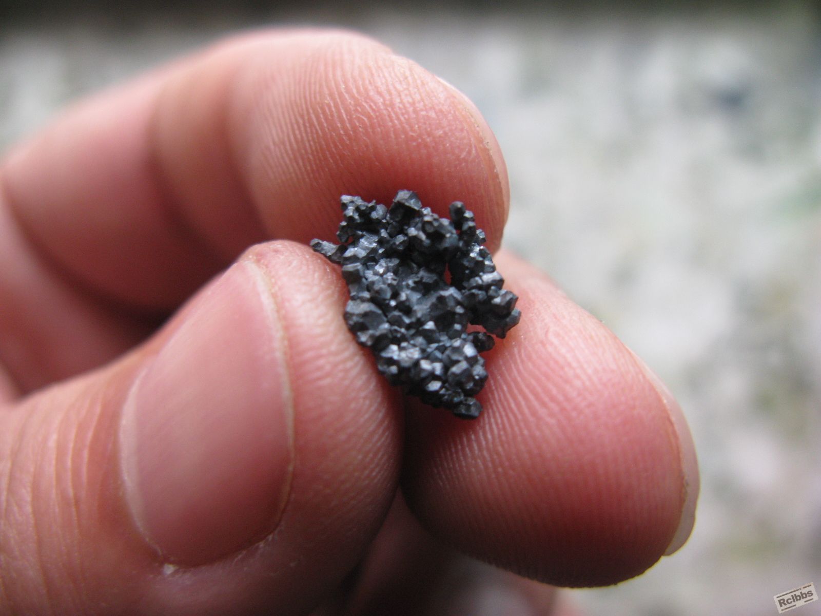

[讨论] Q390钢锭加热后锻造断裂
发表于 2013-9-17 11:13:36 | 显示全部楼层 |阅读模式
C 0.16
SI 0.45
MN 1.35
S 0.012
P 0.001
V 0.09
NB 0.029
TI 0.076
加热温度 1250,加热炉材料混装,有合金钢,及高材质特殊钢种。其他钢锭都没]出现问题图片为断裂钢锭内部掰下,看样子初步分析为过烧,可是其他高材质料完好无损有点摸不到头脑。
发表于 2013-9-17 12:03:00 | 显示全部楼层
Q390材料为低碳低合金高强度钢,相当于原来的16MnV钢。锻造始锻及终锻温度是1100-800度之间进行锻造。温度太高易过热过烧,过低打不动,甚至易裂。
签到天数: 36 天
发表于 2013-9-17 14:37:11 | 显示全部楼层
燃煤还是燃气炉。你这个温度本身就定高了。其余的材料没有过烧, 只能说你的真实炉温没有这么高。材料被火焰喷嘴灼烧了。
