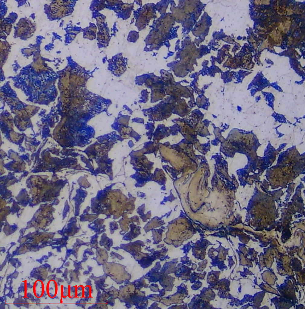

时间是倒过来的,最后的组织部均匀啊!

同意12楼的看法,是正火工艺欠妥

同意你的分析看法,装炉量过大和保温时间偏短都是原因之一,还得请参考18楼的意见,他说的也是有道理的,材料不排除有偏析现象,在最后一张右边放大5百倍进步查验;

从照片来看,块状铁素体呈不规则分布,无法分辨出明显的晶界,如何判断晶粒粗大?
使晶粒粗大的原因可能 ...
不知是否能看的清,请指教。

遗传造成的组织不均匀;
请教老师,何为遗传???

粗晶在外侧,细晶在内侧,典型的正火保温不足。

关于组织遗传的详细组织,可以百度;
简单来说,就是由于正火前组织的粗细不均匀(一般为锻造/偏析等原因)在正火后未明显改善的现象;

同意遗传这种观点,铸造件正火经常出现,正火能力有限!
