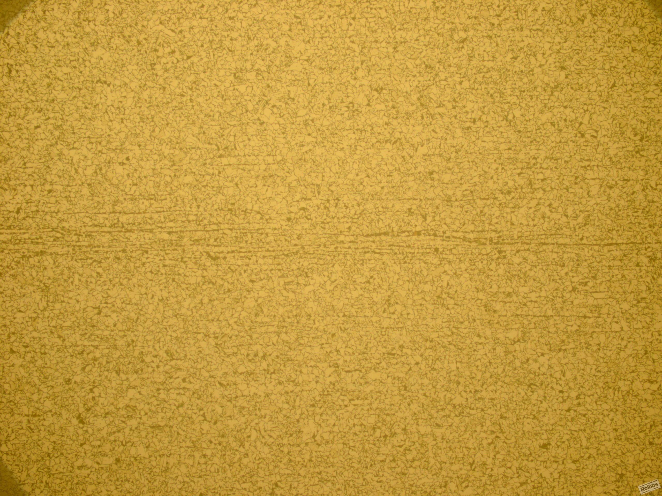

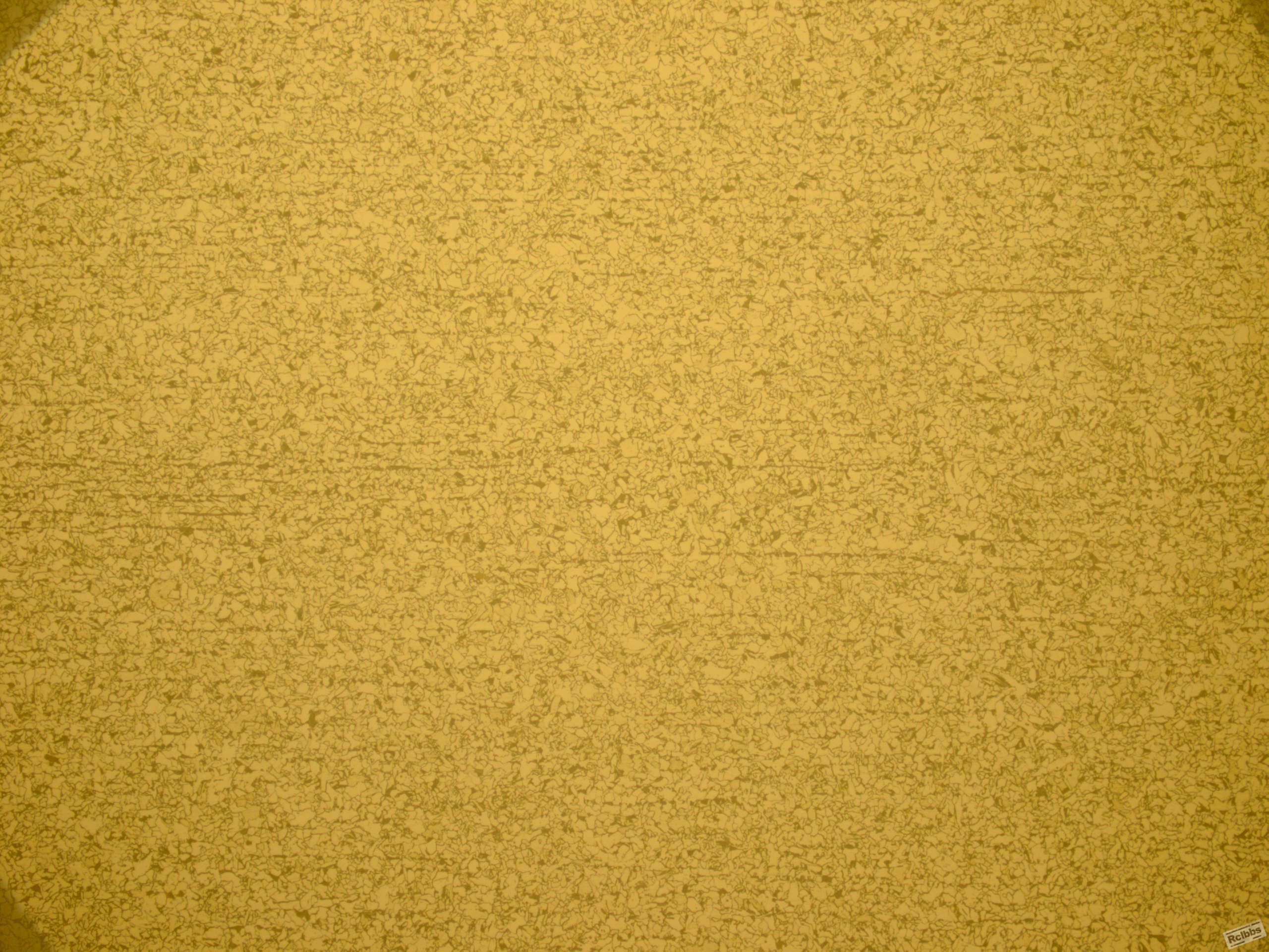

[讨论] 这是带状组织吗?

发表于 2013-9-18 17:24:33 | 显示全部楼层
是啊,不太严重
发表于 2013-9-19 00:16:27 | 显示全部楼层
是带状组织,但是级别较低。
 楼主| 发表于 2013-9-19 09:51:35 | 显示全部楼层
请问怎么评级啊?在试样中心位置处。

发表于 2013-9-19 09:54:09 | 显示全部楼层
依然低调 发表于 2013-9-19 09:51
请问怎么评级啊?在试样中心位置处。
带状一级,不高啊?组织挺好的。

发表于 2013-9-21 11:19:40 | 显示全部楼层
是带状组织,级别不高
发表于 2013-9-21 11:24:50 | 显示全部楼层
我觉得如果是真正评级或者是出现问题来分析的话最好不要用数码显微镜拍照,拍了之后有些东西分析不出来,我之前就遇到过这样的情况。

发表于 2013-9-24 08:50:48 | 显示全部楼层
可以算做合格的组织,非常不明显的带状
发表于 2013-9-24 09:22:32 | 显示全部楼层
带状组织,级别不高,大家分析的很对
发表于 2013-9-24 09:51:20 | 显示全部楼层
确实是带状组织,级别不高
签到天数: 49 天
发表于 2013-9-24 11:07:29 | 显示全部楼层
带状组织,表面由于再结晶而不明显
发表于 2013-9-24 19:49:50 | 显示全部楼层
这是多少倍的照片,检验大家最好把倍数注明,看上去应该是带状组织
签到天数: 146 天
发表于 2013-9-24 20:08:41 | 显示全部楼层
看起来带状不大严重,一级就算可以的,属轻微的带状。
签到天数: 26 天
发表于 2013-9-24 20:21:58 | 显示全部楼层
带状组织合格,我认为没有问题
发表于 2013-9-25 10:21:58 | 显示全部楼层
带状组织级别不高,肯定合格的
发表于 2013-9-25 16:26:21 | 显示全部楼层
你这个是多少倍下的图片?
发表于 2013-9-25 16:57:55 | 显示全部楼层
我看是100倍的吧   组织好细
发表于 2013-9-26 00:13:25 | 显示全部楼层
是带状组织,但是不严重
