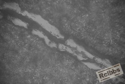

[求助] 40Cr调质后发现裂纹。麻烦帮忙看下是淬火裂纹还是锻造裂纹

在锻造过程中形成缺陷折叠裂纹在后续的调质过程中扩展形成这样的延伸裂纹;P;P;P

uu263 发表于 2013-9-23 20:13
请看一下,这张裂纹两侧也是氧化吗? 42CrMo热轧棒调质。
照片的反差太大,灰色成了灰白色。从形态看,是氧化铁。

锻造缺陷引起的淬火开裂

  1.如果在退火的过程中没有采取防氧化措施(通常这种锻件也没有必要),那么可以排除锻造裂纹的可能。
  2.裂纹是淬火导致的。如果能排除第2、3两张图片是因液体污渍所致(第1张为何没有?),那其中的灰色
   物质就是回火过程中形成的氧化物,600度*2小时形成50微米厚的氧化物不难。
  3.但从裂纹两侧表面形态看又不太符合钢的氧化规律,几乎没有铁扩散形成的氧化物。
签到天数: 27 天
发表于 2013-9-24 19:01:28 | 显示全部楼层
  呃,忘了你是在抛光机上制的样,可能氧化膜的外层受到破坏,也就是说上述的第3条不成立。
签到天数: 26 天
发表于 2013-9-24 20:06:58 | 显示全部楼层
我认为是淬火裂纹,无氧化脱碳

抛光态下还是能鉴别制样问题还是其它,个人认为裂纹两侧灰黑色的是氧化物

同意16楼的观点,是淬火裂纹,氧化物是高温回火后产生的。

同意楼上观点,淬火裂纹,至于淬火之前是否已存在微小裂纹,值得进一步确认。。。

仔细看照片,灰色的应该是氧化折叠,锻造折叠在表面以下,所以没有氧化脱碳,在淬火冷却时裂纹扩展,裂纹尾部为淬火裂纹

是淬火裂纹,裂纹两侧有氧化无脱碳,氧化为回火过程产生的。至于原材料是否存在裂纹源,无法论证。

是脱碳氧化把。热处理前先有裂纹了。
发表于 2013-9-27 08:09:49 | 显示全部楼层
应该是淬火前的裂纹吧,如果是淬火产生的,为什么没淬火在局部就已经氧化了?这没法解释

whank 发表于 2013-9-26 00:21
仔细看照片,灰色的应该是氧化折叠,锻造折叠在表面以下,所以没有氧化脱碳,在淬火冷却时裂纹扩展,裂纹尾 ...
您的分析是 锻造折叠引起淬火开裂?
如何确定是折叠?

判断是怎样产生的裂纹,可以看裂纹的起始位置,和结束位置的形貌,主要是结束的地方,这样都可以做出正确的判断,从你照片上看像是淬火裂纹。
