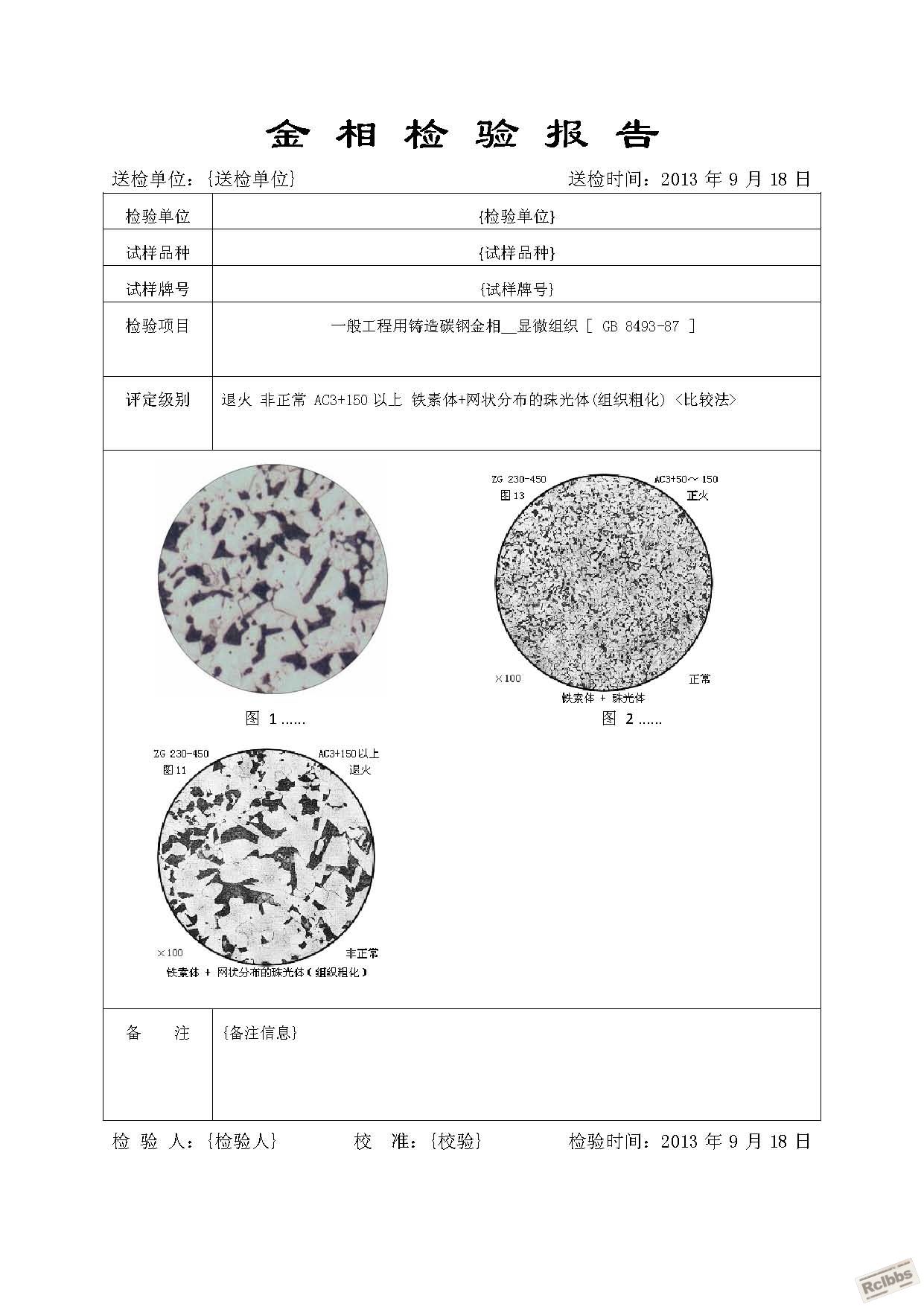

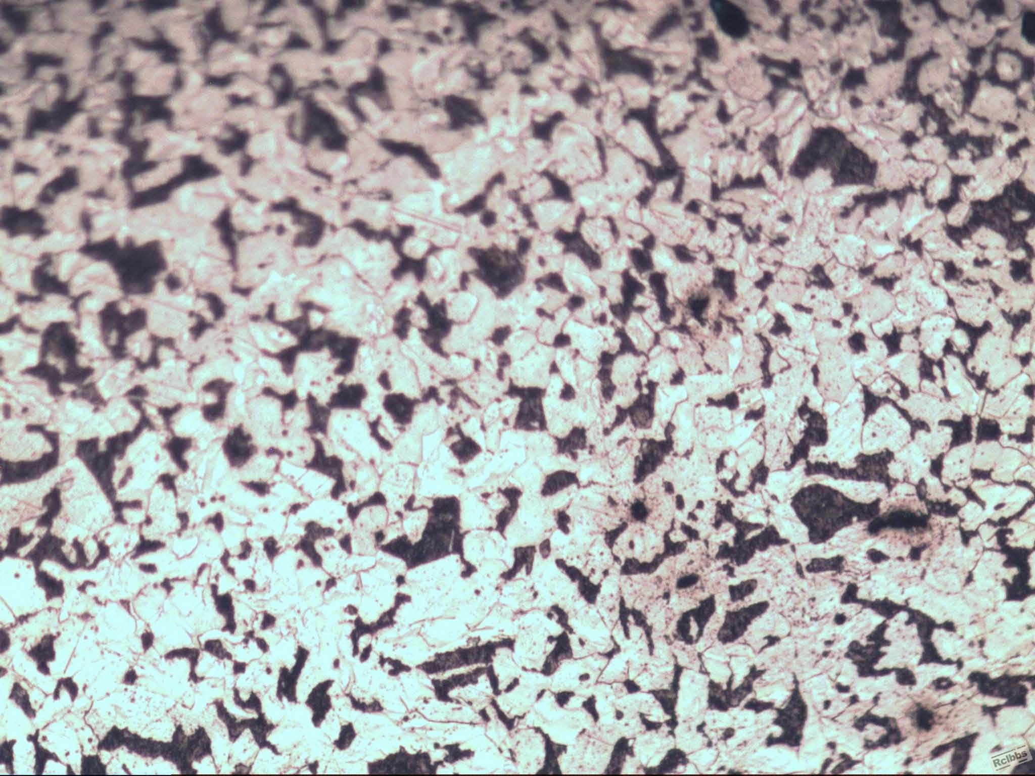

然后我对2@试棒做了金相照片并借助金相分析软件进行分析
金相分析软件
根据软件显示,性能不合格似乎是热处理后组织出现了粗化(可以看出和退火态组织相近),冷却方式是车间鼓风机对着试棒吹(试棒之间有一定间距)

        金相照片对应1#试样铁素体偏多,组织也不甚均匀,有些正火不充分。具体原因还要综合多方面原因分析,建议查询下其整体工艺过程有什么纰漏?

热处理工艺一直都是930℃,保温2h,之前做的性能都能合格,所以金相倒是没有关注过,我现在在想是不是铁素体和珠光体的比例问题,化学成分方面该怎么控制呢
