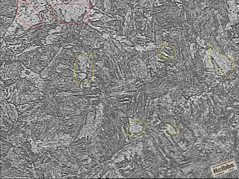

发表于 2013-9-29 11:16:45 | 显示全部楼层
ZX771 发表于 2013-9-25 19:55
这张照片和在一楼贴出的心部组织都是合格的,这张组织嫌粗大了些。对心部组织要求只要铁素体数量不超 ...
邹工,我发的图片中,红颜色的,是不是粒贝,黄颜色圈出来的,是不是铁素体?劳烦邹工给此图评定一下组织,最好能在图中圈出并标出组织名称,谢谢你了

发表于 2013-9-29 20:36:49 | 显示全部楼层
luminjun5917 发表于 2013-9-29 11:16
邹工,我发的图片中,红颜色的,是不是粒贝,黄颜色圈出来的,是不是铁素体?劳烦邹工给此图评定一下组 ...
  图中红圈与黄圈位置不是铁素体,也不是马氏体是夹在马氏体中间的贝氏体。可以查看材料的冷却C曲线来认识它。

发表于 2013-9-30 23:03:33 | 显示全部楼层
图片看这种组织还是可以的,大部分是贝氏体,后面图片有点粗大了,同意20楼,24楼的看法,淬火温度偏低引起,不妨把淬火温度适当上调,保温足够的时间淬火就可以,要是水淬这个830~840温度是可以达到要求的
