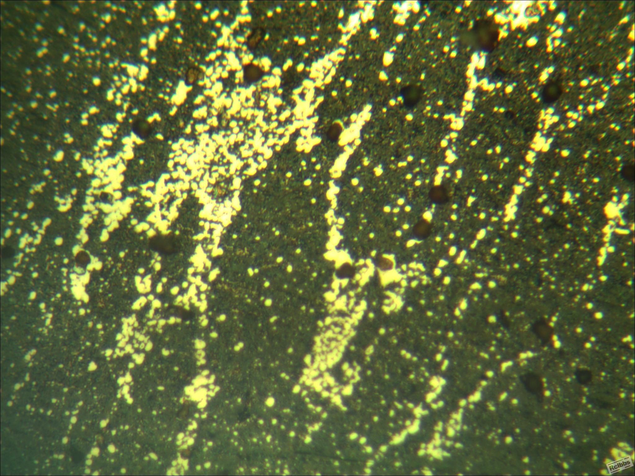

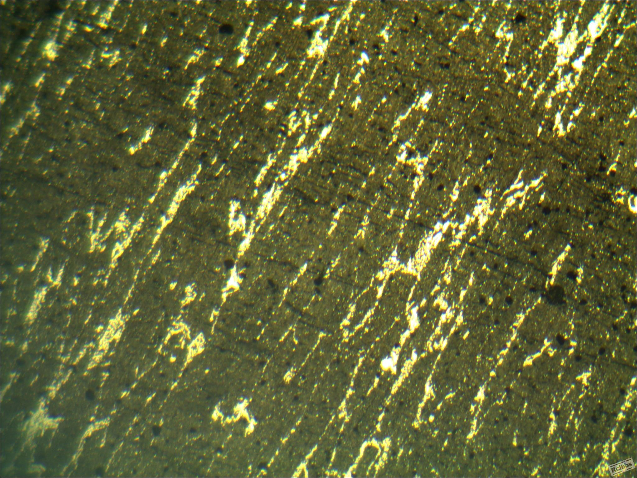

梳铣刀  材质M2 淬回火状态  使用时断裂 请大家帮忙分析分析   谢谢 如图所示
签到天数: 27 天
 楼主| 发表于 2013-9-24 10:56:44 | 显示全部楼层
上图是400倍  下图是100倍

发表于 2013-9-24 11:21:12 | 显示全部楼层
原材料锻造不过关,没啥好分析的
签到天数: 809 天
发表于 2013-9-24 11:21:29 | 显示全部楼层
碳化物级别高了,碳化物怎么都是园的呢?会不会是淬火温度也高了。
签到天数: 23 天
发表于 2013-9-24 11:30:33 | 显示全部楼层
赞成3楼说法,原材料锻造不过关,没啥好分析的,原材料不过关
发表于 2013-10-4 13:52:36 | 显示全部楼层
组织很不均匀啊,所以断裂也在情理之中。
发表于 2013-10-4 16:26:33 | 显示全部楼层
建议楼主对钢材的碳化物等级和夹杂物等级做评定,看是否合格。我看着组织怎么像D2类材料啊,这粉末钢也太差了吧。
