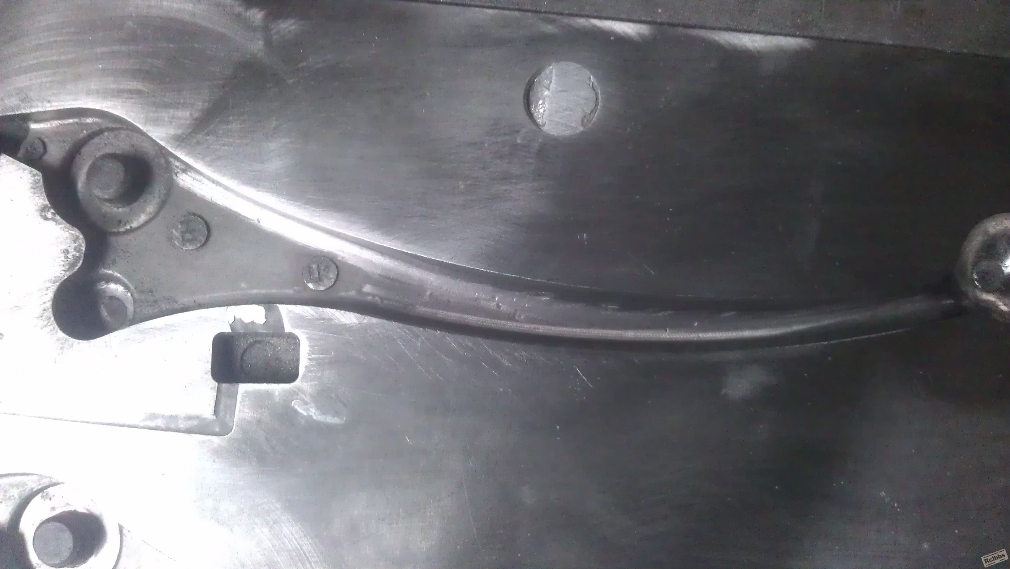

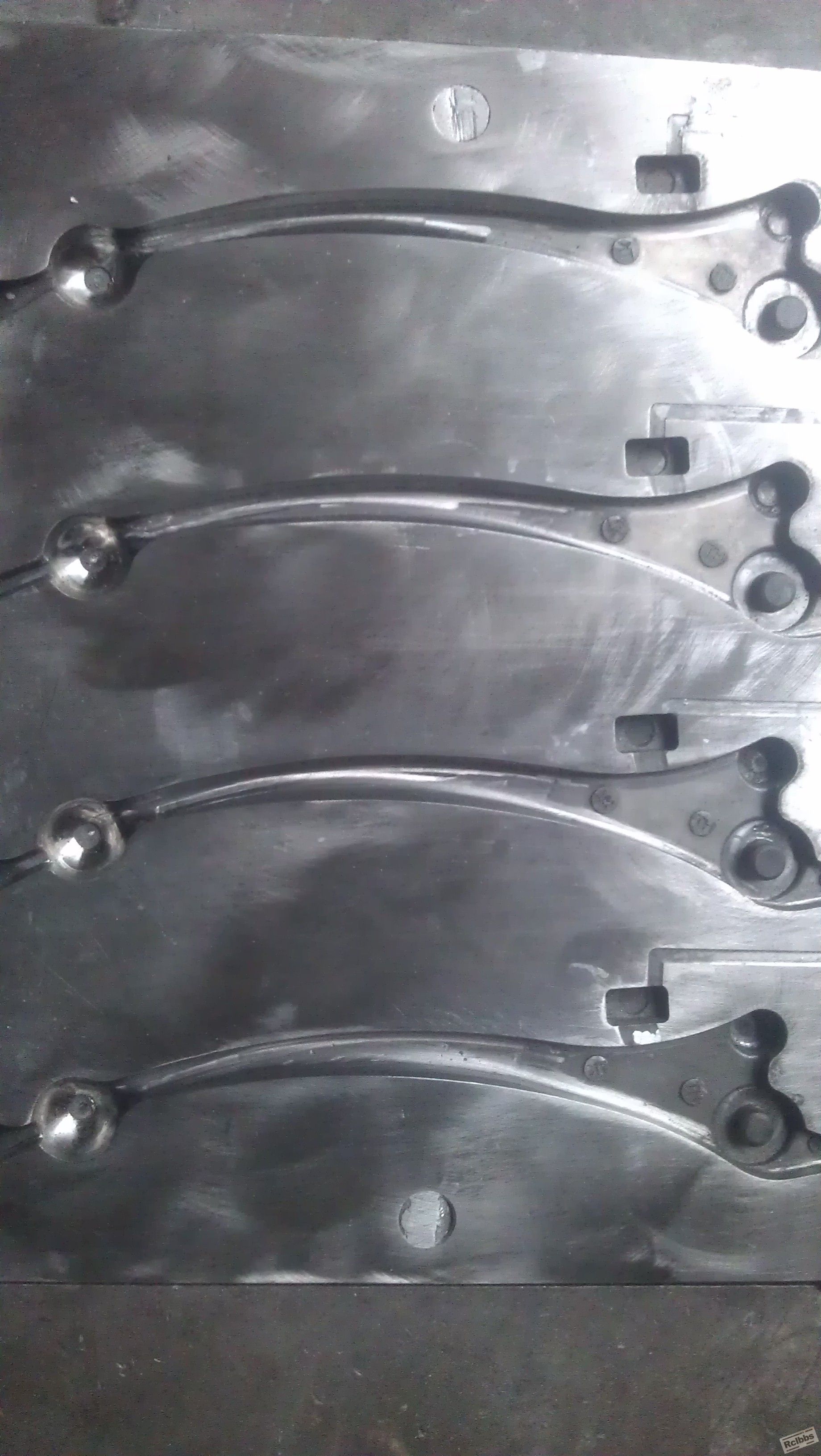

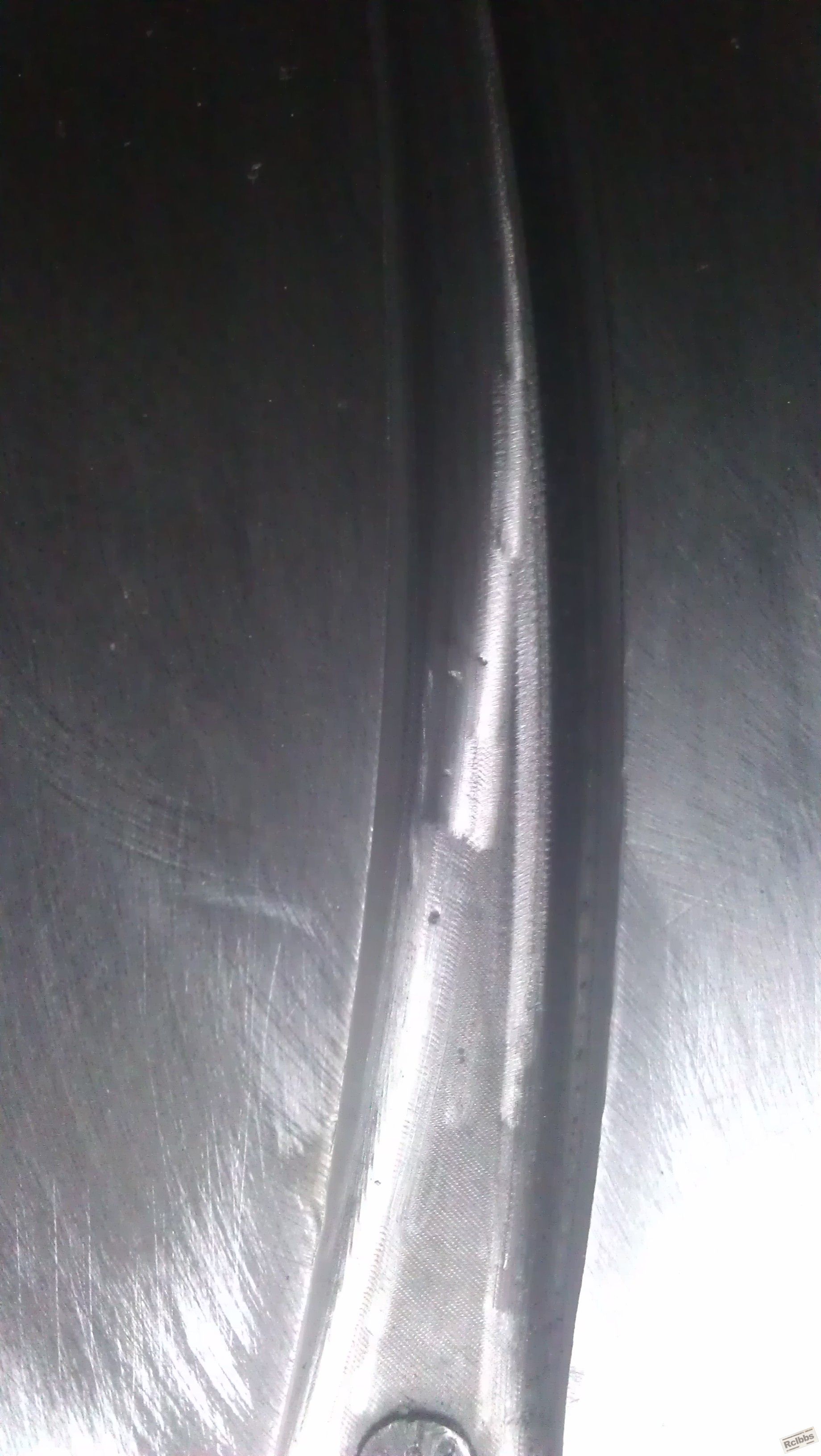

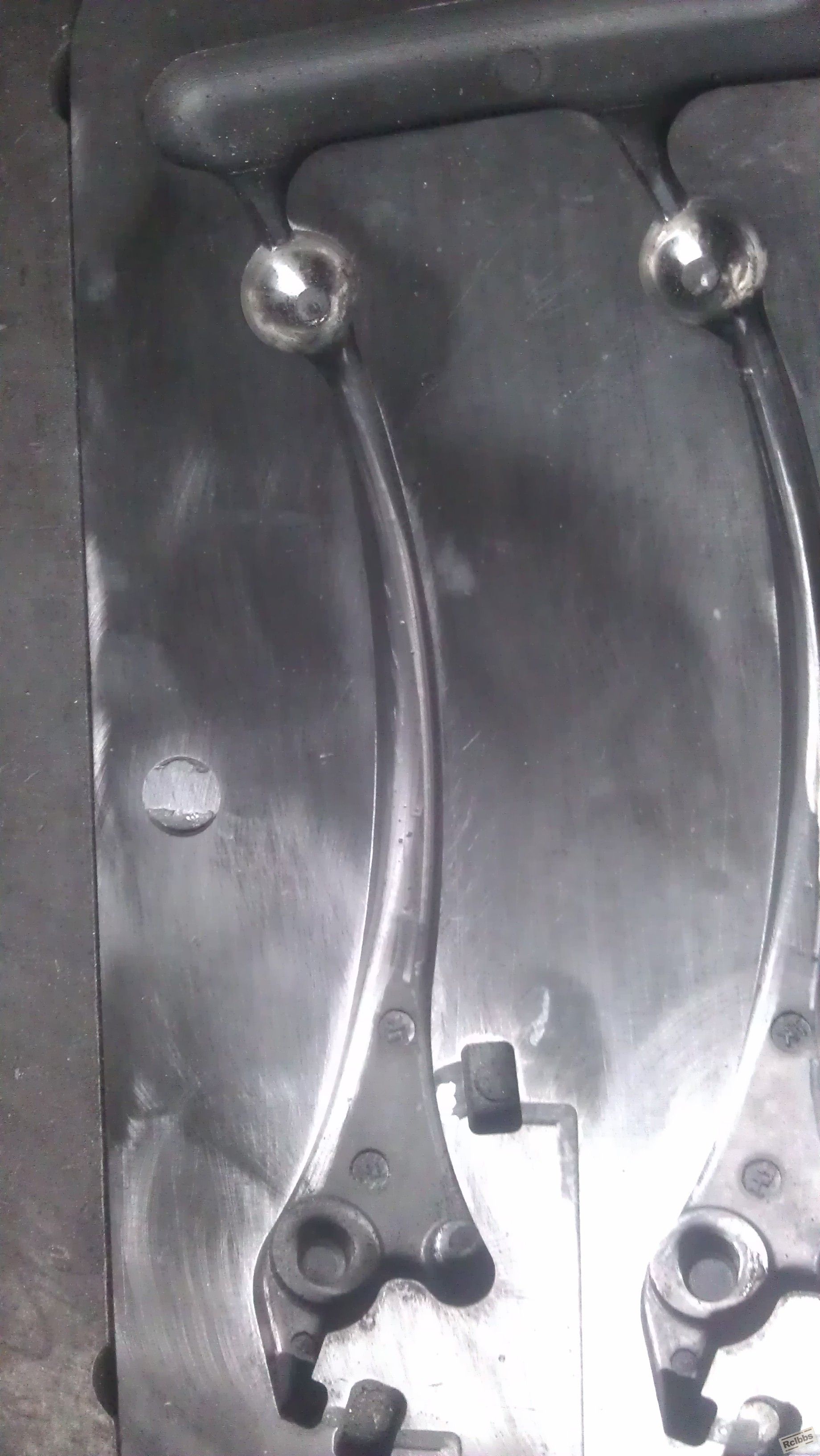

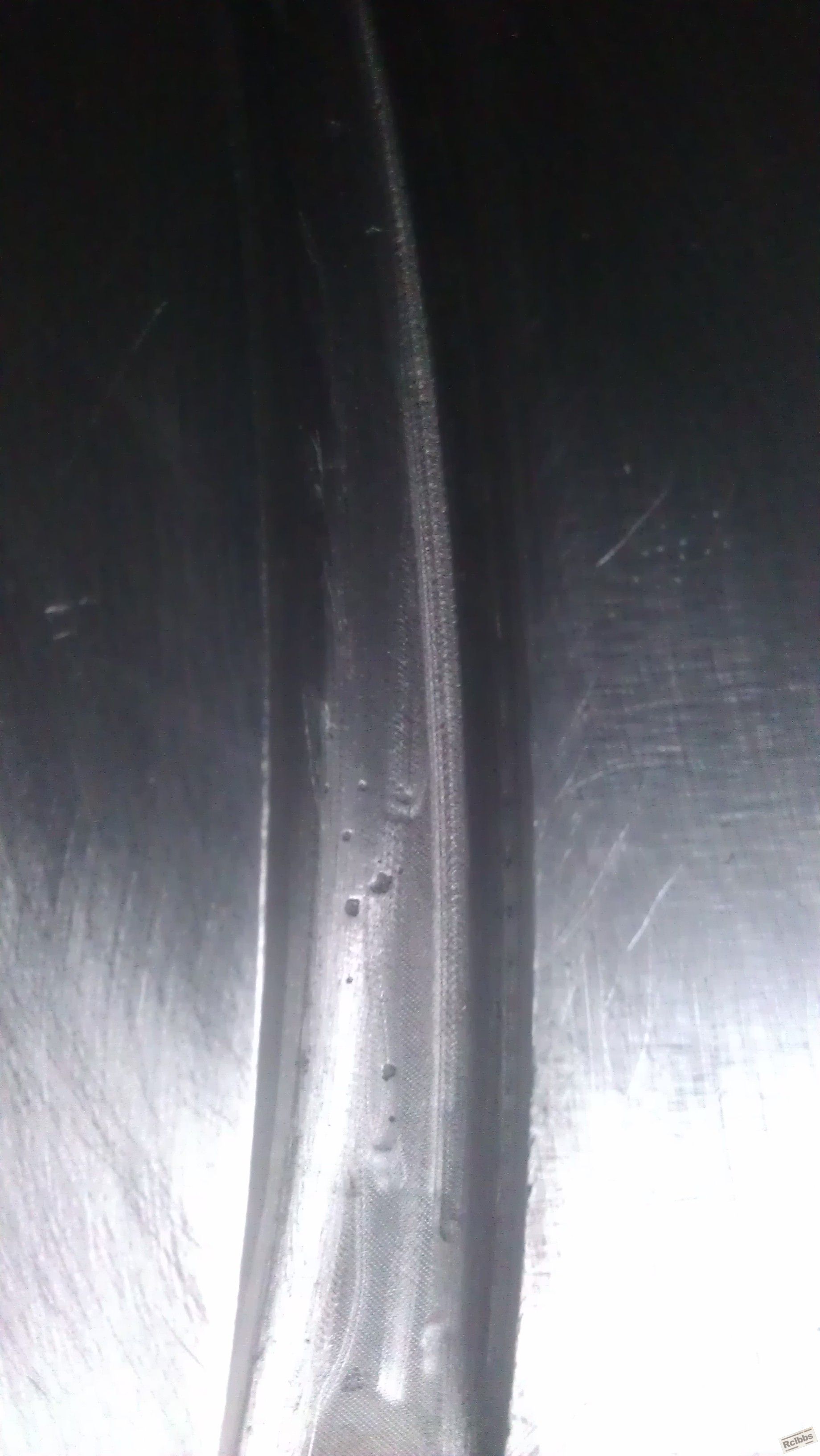

帮一个朋友请教大家,材料是在武汉买的锻件,热处理是用箱式炉(音译),使用后就出现图片上的小沙眼,信息不全按经验请问是什么原因引起的?谢谢大家了!

点蚀,使用前的加工过程中锈蚀不清除干净,使用后期出这样的状况。

发表于 2013-9-27 18:55:19 | 显示全部楼层
热处理氧化没有?要不然就是材料杂质多。

发表于 2013-9-27 21:55:33 | 显示全部楼层
这是压铸模吧?模具硬度做到多少?型腔是热处理后做的还是热处理前做的?
发表于 2013-10-28 19:06:59 | 显示全部楼层
有没有做过氮化处理!如果有做的是什么氮化

发表于 2013-10-29 11:22:30 | 显示全部楼层
模具是使用前还是使用后发现的砂眼,对于小的的可以焊补
发表于 2014-10-23 11:07:15 | 显示全部楼层
个人认为这是材料的问题。材料出厂前连探伤都没有做

发表于 2017-11-4 10:05:38 | 显示全部楼层
会不会是碳化物析出导致的?

发表于 2017-11-10 10:14:40 | 显示全部楼层
点蚀,使用前的加工过程是什么样的?有些锈蚀损伤在后期表现出来了,也有可能。

发表于 2017-11-10 10:24:28 | 显示全部楼层
这是沙眼吗?切开看看金相组织就可以做出判断。
