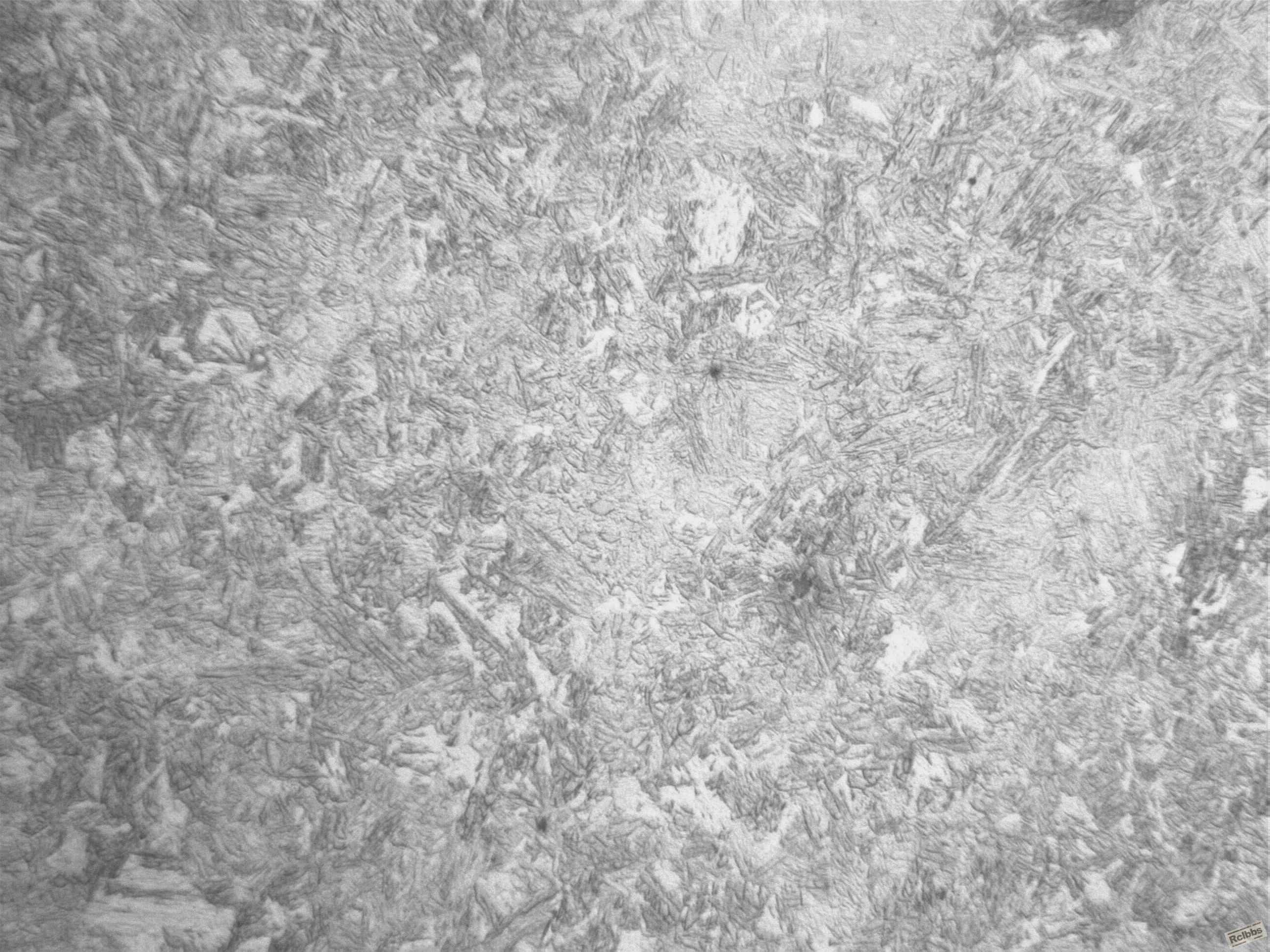

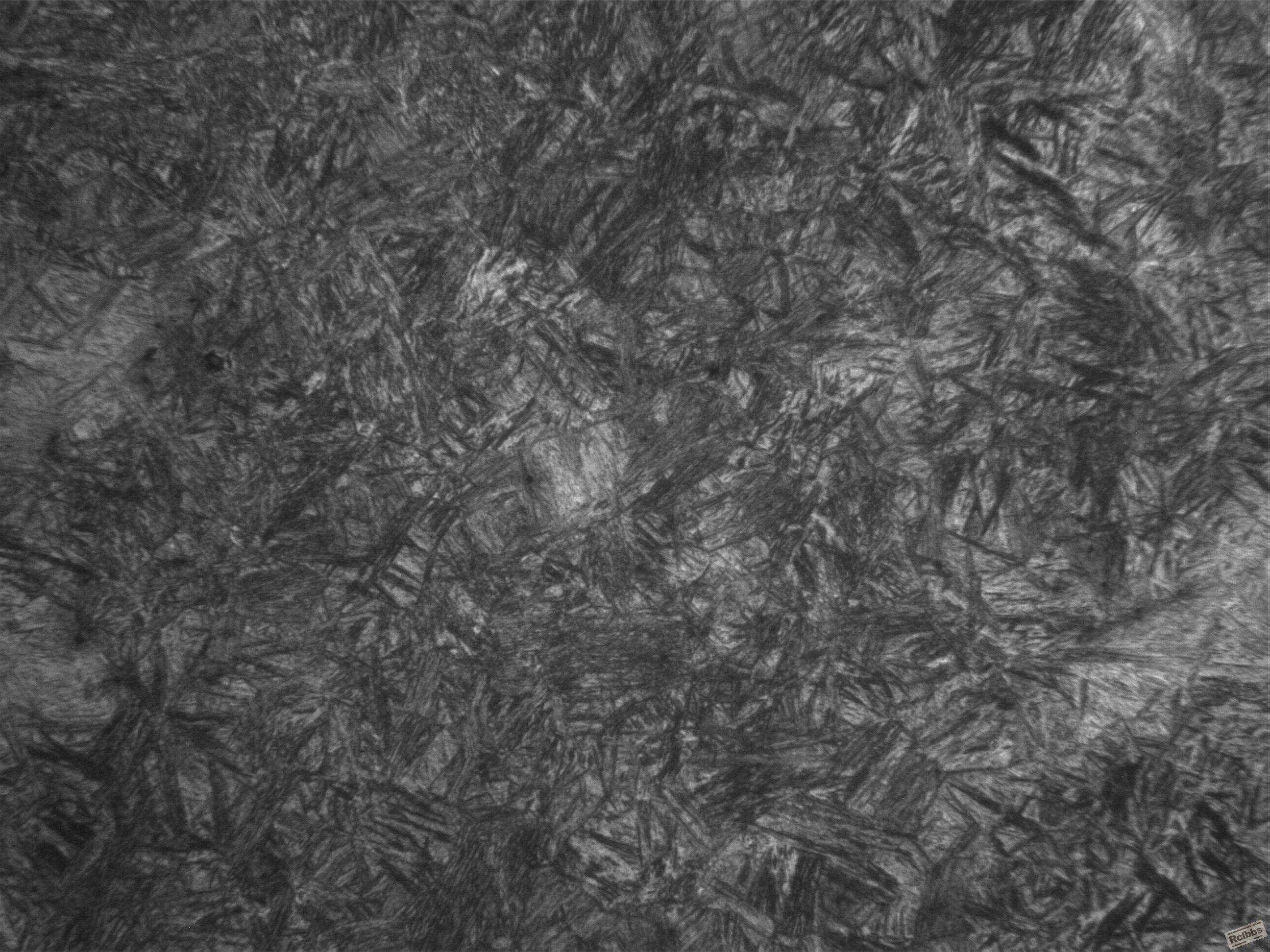

心部组织,铁素体含量多少?

图中白色的是铁素体?我怎么感觉像残余奥氏体。

发表于 2013-9-27 19:20:13 | 显示全部楼层
F可以判定合格,3级的样子

发表于 2013-9-27 21:08:51 | 显示全部楼层
两张图是同一工件心部截图吗
 楼主| 发表于 2013-9-29 10:43:19 | 显示全部楼层
小蚂蚁2155 发表于 2013-9-27 21:08
两张图是同一工件心部截图吗
两张图是两个试样。我个人评定,1图铁素体1级,2图铁素体1级。至于图片显示的有白色块,我认为是马氏体位向不同,反照的光线明暗造成的。
