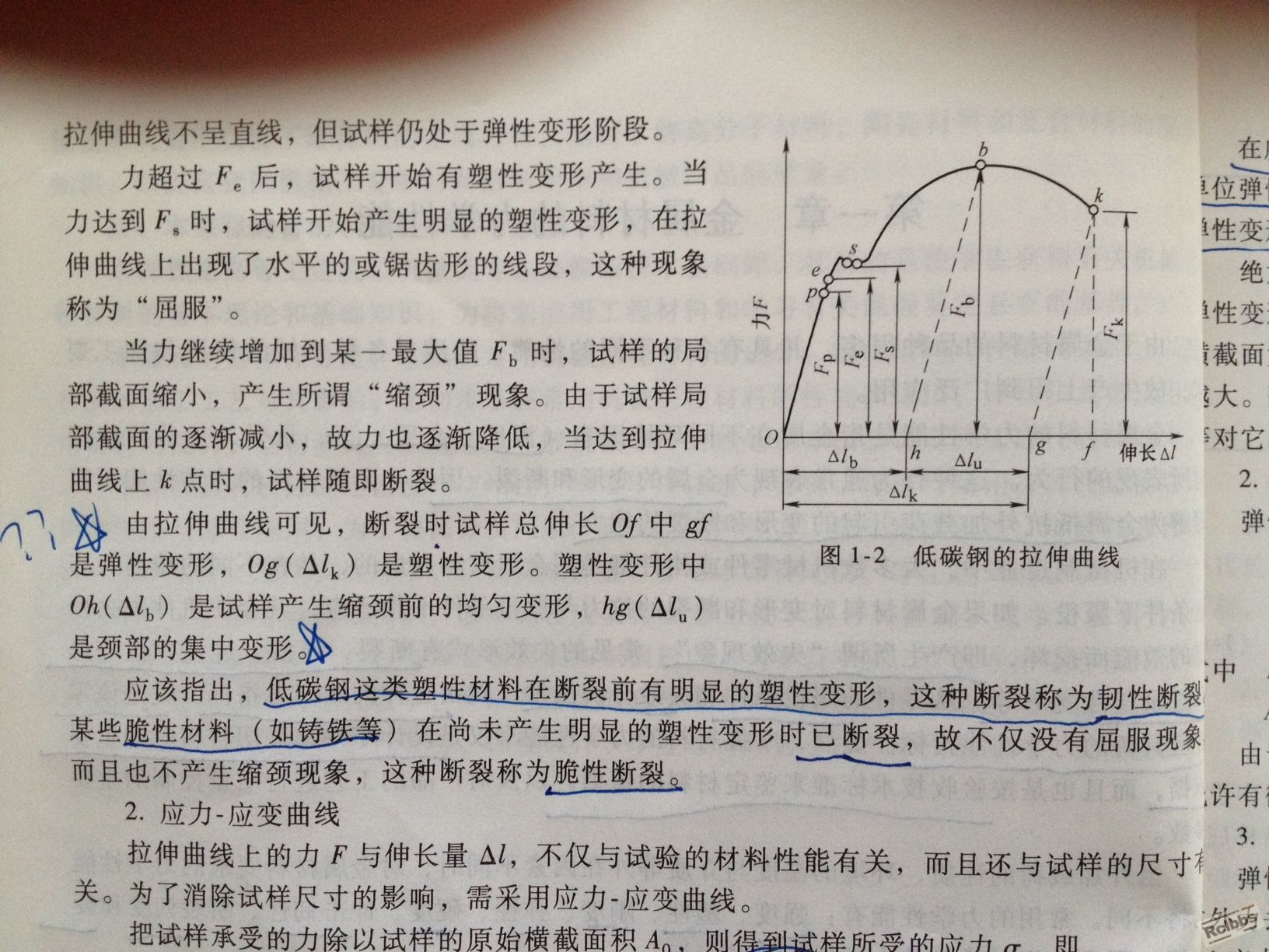

发表于 2013-9-28 15:47:22 | 显示全部楼层 |阅读模式
我今天看机械工程材料教科书的时候,我看到这样一段,特别不理解,打五角星的那段,谁能给出合理的解释

发表于 2013-9-28 19:35:22 | 显示全部楼层
没有错啊,很基础的知识:gf为弹性变形量,试样断裂后恢复。不知道你哪里不明白
签到天数: 129 天
发表于 2013-9-28 22:58:40 | 显示全部楼层
先说说你是怎么理解的,我们好给你解释,书上说的是没问题的
发表于 2013-9-29 08:40:22 | 显示全部楼层
我觉得他不明白的是为什么gf为弹性变形吧。

发表于 2013-9-29 09:29:35 | 显示全部楼层
拉伸试验,试棒是先发生弹性变形(可回复),再发生塑性变形(不可回复)断裂。
发表于 2013-9-29 10:42:17 | 显示全部楼层
一、楼主应该明白一个概念:材料在发生塑性变形时,都会包含弹性变形,当外力结束以后,材料的塑性变形不可恢复,而弹性变形是可以恢复的,恢复的曲线(kg)平行于弹性变形的曲线(op)。
二、材料的拉伸试验过程是:弹性变形--塑性变形--断裂,其中塑性变形包含整体变形(eb)和局部变形(即颈缩bk)。
三、材料在断裂前瞬间,总伸长是of,断裂以后,材料沿着kg发生弹性恢复,塑性变形不会发生恢复,即og。
四、同样的道理,材料最大力下的伸长也包含着弹性变形,一样会沿着平行于op的曲线恢复,即bh。
五、颈缩也是一样的道理,hg是颈缩的时候局部集中变形。
不知道我这样说,楼主明白了没有?
