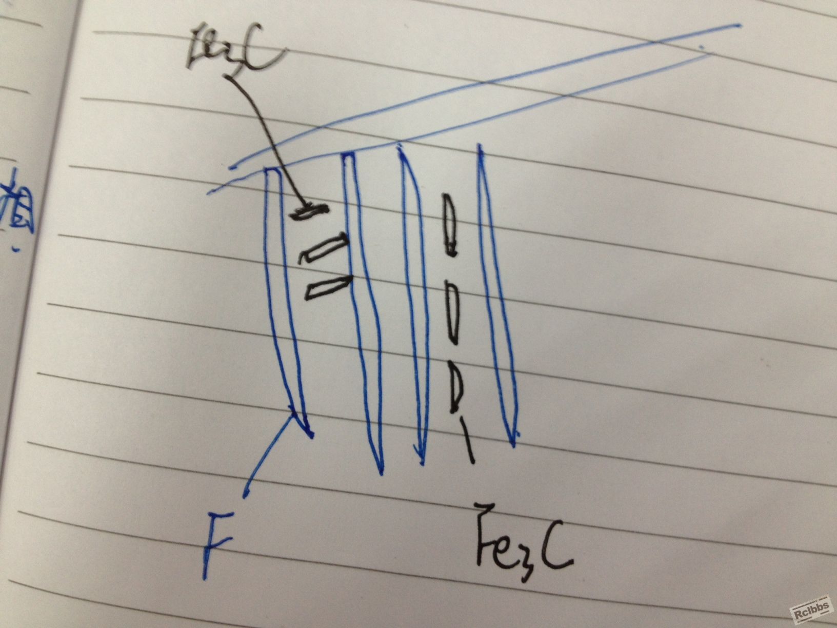

 楼主| 发表于 2013-9-29 10:53:50 | 显示全部楼层
此照片中对应“条状铁素体大致平行,铁素体条间分布与铁素体轴相平行的细条状渗碳体”与铁素体轴相平行的是那种平行方式,是图中描述的渗碳体横着呢还是竖着呢??
chg1555 + 10 感谢应助
签到天数: 107 天
发表于 2013-9-29 11:54:08 | 显示全部楼层
竖着
 楼主| 发表于 2013-9-30 13:22:47 | 显示全部楼层
hovely 发表于 2013-9-29 11:54
竖着
前辈,请问一下,我经常在论坛中看到,等轴铁素体这样一个名词,你能否帮我解释一下,最好通俗易懂点,谢谢
