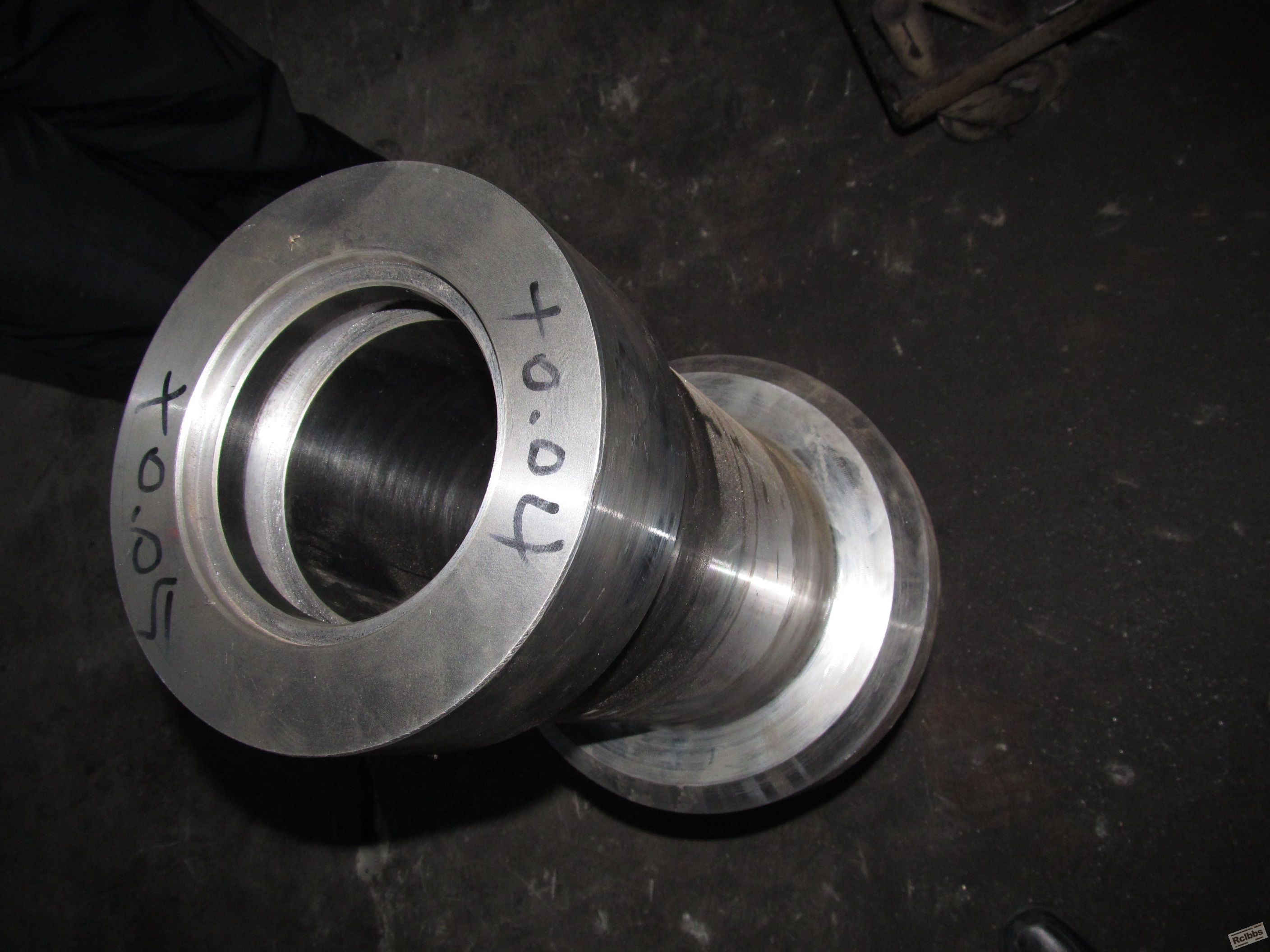

[讨论] 大家帮忙看下,此裂纹是什么原因产生的。谢谢!!!!!!

处理件的外形几何尺寸及内孔直径是多少?处理工艺如何?

 楼主| 发表于 2013-10-10 13:53:57 来自手机 | 显示全部楼层
内孔50mm,外圆108mm,长度360mm,批量生产,一炉进36件。一共1600件,裂了2件。
签到天数: 125 天
 楼主| 发表于 2013-10-10 13:56:16 来自手机 | 显示全部楼层
裂纹沿工件轴向开裂,长度约280mm,深度约15mm。

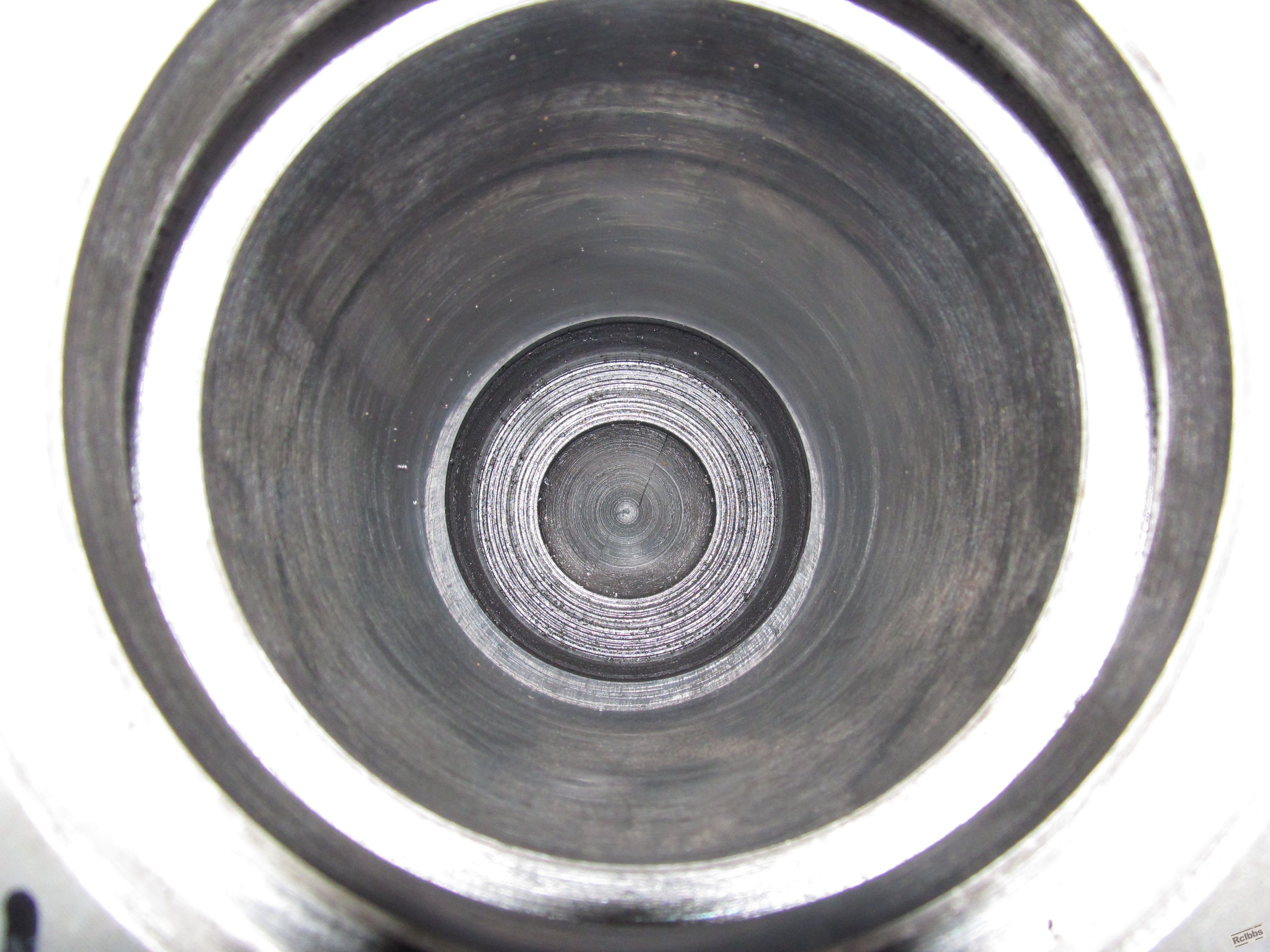

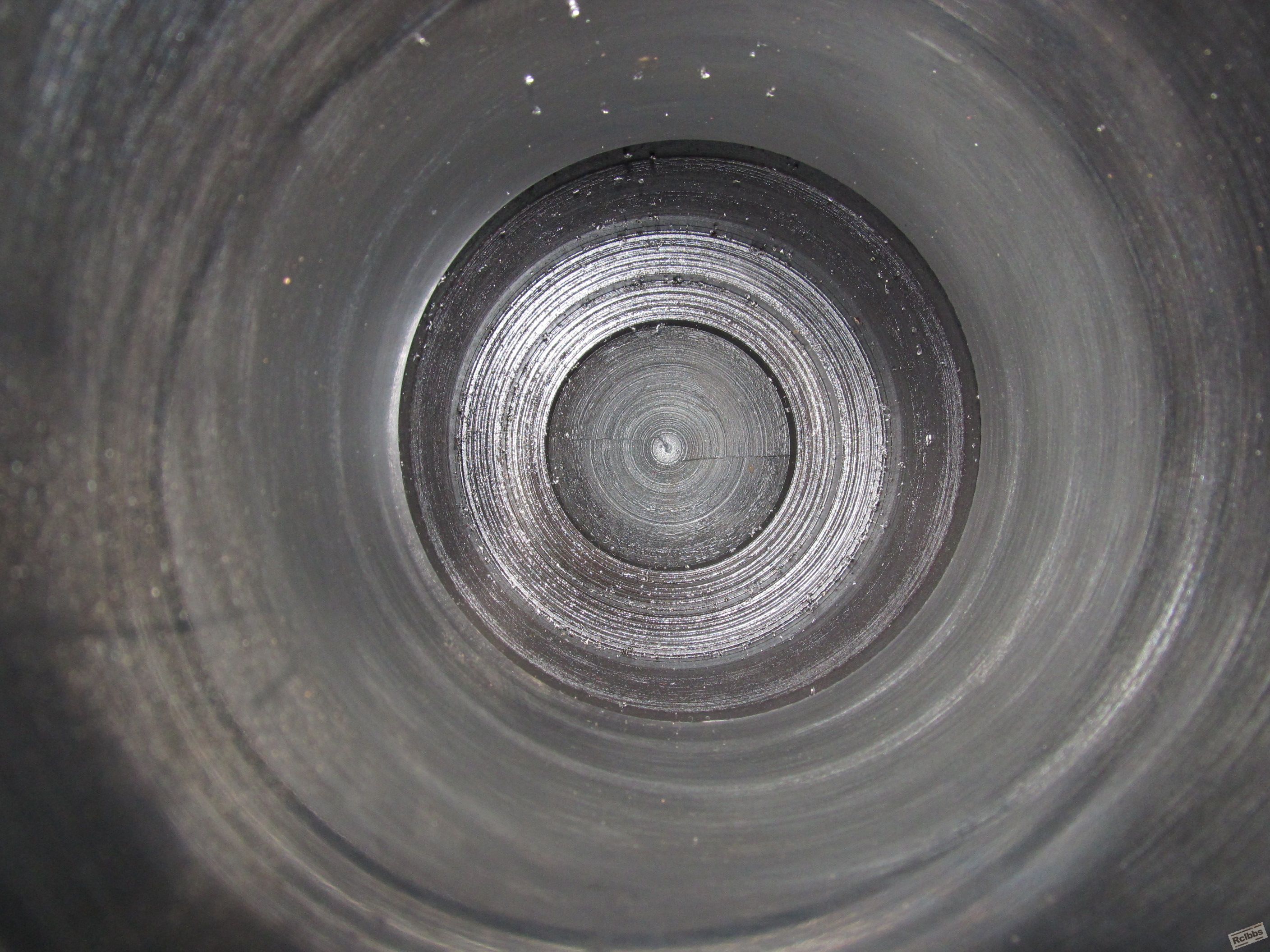

发表于 2013-10-10 14:42:45 | 显示全部楼层
我发3张实物类似零件的裂纹图片
发表于 2013-12-4 16:41:29 | 显示全部楼层
此工件是经过淬火+高温回火的,在淬火前裂纹边缘经高温淬火会形成明显的脱碳层和裂纹中的氧化物;裂纹在淬火时产生,此时,裂纹无脱碳和氧化物,但在高温回火后,裂纹边缘会有轻微的脱碳和裂纹中有氧化物,回火冷却时产生的裂纹中会有轻微的氧化物,无脱碳现象。
发表于 2013-12-4 17:16:14 | 显示全部楼层
倒是觉得想淬火裂纹,腐蚀看看
