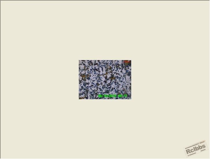

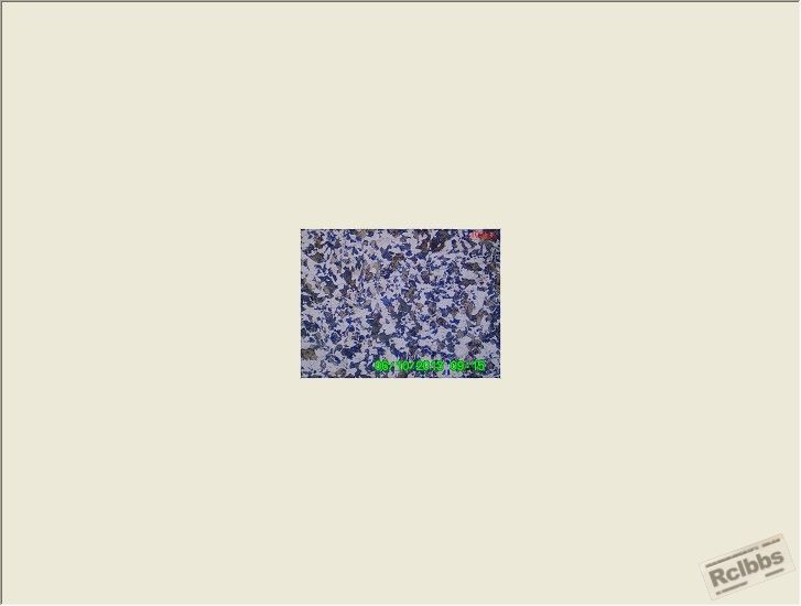

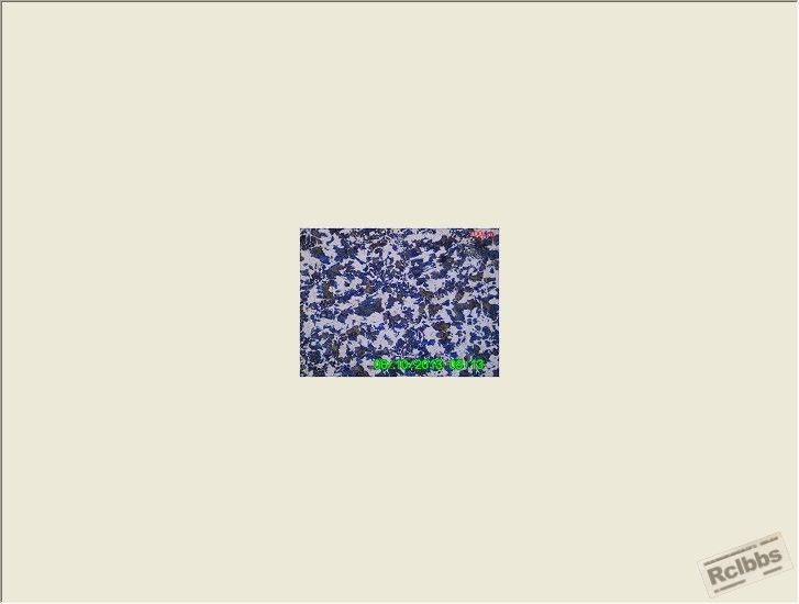

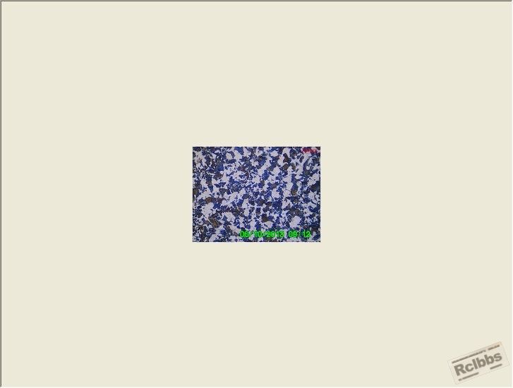

35钢 890℃ 正火组织是否正常?
发表于 2013-10-6 10:15:24 | 显示全部楼层
有点不清晰,不正常,好像铁素体呈带状
发表于 2013-10-6 10:35:40 | 显示全部楼层
你这个金相照片很个性,怎么这么小。确实是有带状组织,金相就是铁素体+珠光体
签到天数: 136 天
发表于 2013-10-6 11:23:10 | 显示全部楼层
个人认为:金相不是太正常,除了楼上所说的有呈带状趋势外,铁素体也有呈网状的趋势!
签到天数: 30 天
发表于 2013-10-6 13:53:52 | 显示全部楼层
不太好看清楚, 但是肯定是不正常的金相组织,
签到天数: 288 天
发表于 2013-10-6 13:57:42 | 显示全部楼层
温度太高,铁素体粗大,晶粒间吞噬又不彻底。你的温度要降低,温度在860左右,时间可以保温一小时左右,要根据工件大小和形状作合适调整。
签到天数: 33 天
 楼主| 发表于 2013-10-6 16:11:51 | 显示全部楼层
不再回头 发表于 2013-10-6 10:15
有点不清晰,不正常,好像铁素体呈带状
是什么原因导致这种情况呢?有什么整改建议吗?
签到天数: 33 天
 楼主| 发表于 2013-10-6 16:15:12 | 显示全部楼层
是什么原因导致这种情况的发生啊?是不是偏析啊?都说偏析的一般正火无法消除,可是在试验炉里出来是非常好的状态。
签到天数: 136 天
发表于 2013-10-6 16:19:30 | 显示全部楼层
师父领进门 发表于 2013-10-6 16:15
是什么原因导致这种情况的发生啊?是不是偏析啊?都说偏析的一般正火无法消除,可是在试验炉里出来是非常 ...
个人感觉:可做下原材料低倍,然后正火的话控制下冷速!
签到天数: 171 天
发表于 2013-10-6 17:01:30 | 显示全部楼层
应该用等温正火试一试,建议楼主降低正火温度。。。
签到天数: 2754 天
发表于 2013-10-7 07:26:17 | 显示全部楼层
老眼昏花,看不清图片。35钢的AC3=802C,正火奥氏体化温度850-870C。
签到天数: 41 天
发表于 2013-10-7 21:59:25 | 显示全部楼层
是不是出现魏氏组织了?
发表于 2013-10-8 13:44:37 | 显示全部楼层
有标准的吧!你要对照图谱来看!
