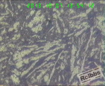

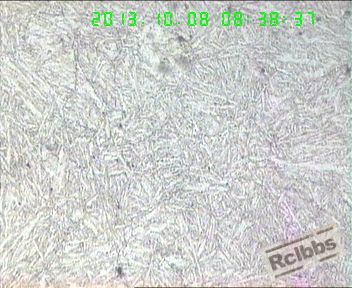

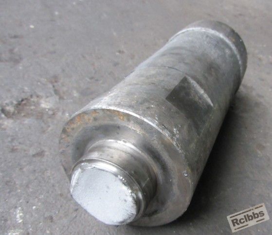

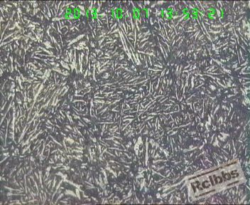

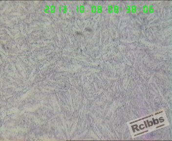

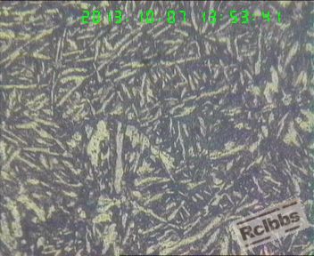

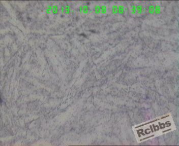

  现有一冲头使用时脆断,做金相分析了,感觉有点怪怪的,请专家帮分析一下
现在有的信息是据说是H13调质
后三张为金相重新腐蚀

从金相来看不符合此材质的正常调质金相,硬度只有42HRC左右,却很脆,请专家帮回复

从组织没看出来有什么影响,你有宏观观察断面吗?是否有夹杂物或者氢脆的可能
发表于 2013-10-21 00:25:53 | 显示全部楼层
这个没什么啊?粗大索氏体组织。调质前貌似没有经过球化处理。
