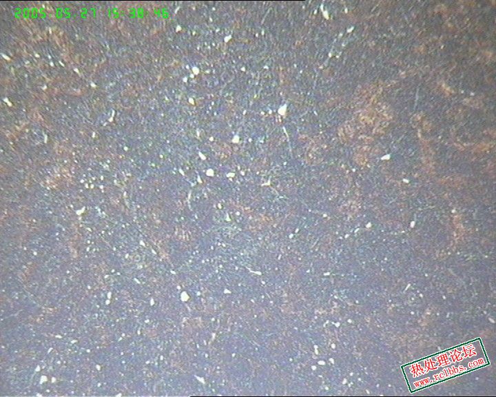

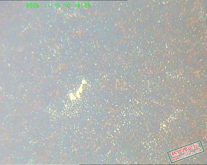

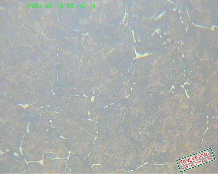

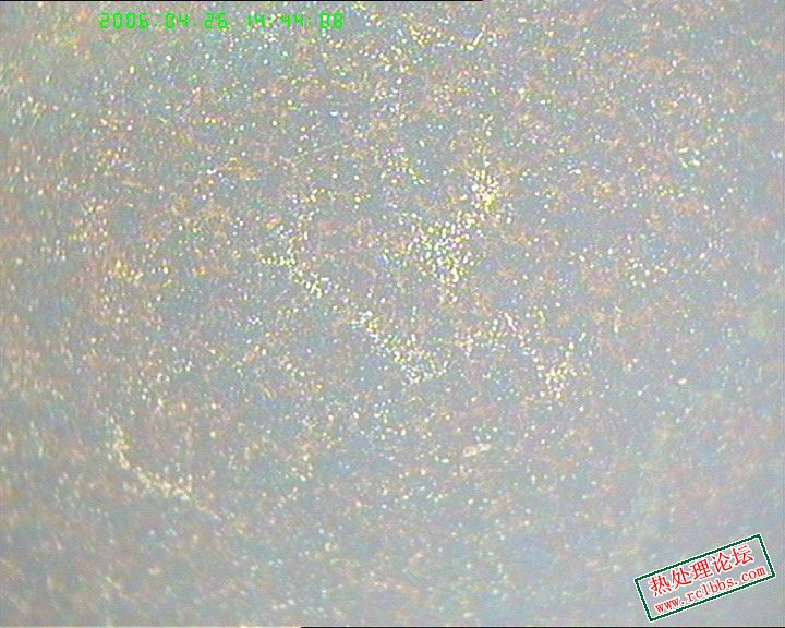

检验中遇到的几类碳化物不合格图片

图片很经典,放大倍数是多少?第三张图片的组织不应该评不合格吧?
发表于 2008-3-6 12:18:28 | 显示全部楼层
第一张照片为:碳化物聚集;碳化物分布不均匀
第二张照片为:锻造过烧组织引起的或碳化物液晰造成的;
第三张照片为:同第一张照片一样;但是没有第一张严重;
第四张照片为:同第二张一样;没有第二张严重;
第五张照片为:同第二、第四一样;
从照片上分析造成这样的原因是前道工序产生的;和淬回火是没有  直接关系的,由此可见前道工序的质量要及时 的采取措施,控制好 每个环节,保证每道工序流入下工序的产品或半成品都是合格的,这样以来即保证了产品质量,而切还提高查您质量;

 楼主| 发表于 2008-3-6 12:40:04 | 显示全部楼层
500X

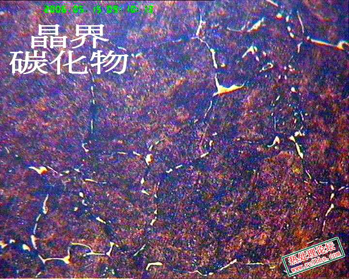

回复 #1 likil007 的帖子
亮度 對比  以 ADC修正後

回复 #1 likil007 的帖子
你的制样以及拍摄水平都有待提高!
尽量避免后期制作,后期制作的图片是不可取的,也不是严谨的态度.在作为科学分析的结论依据就没有了!
