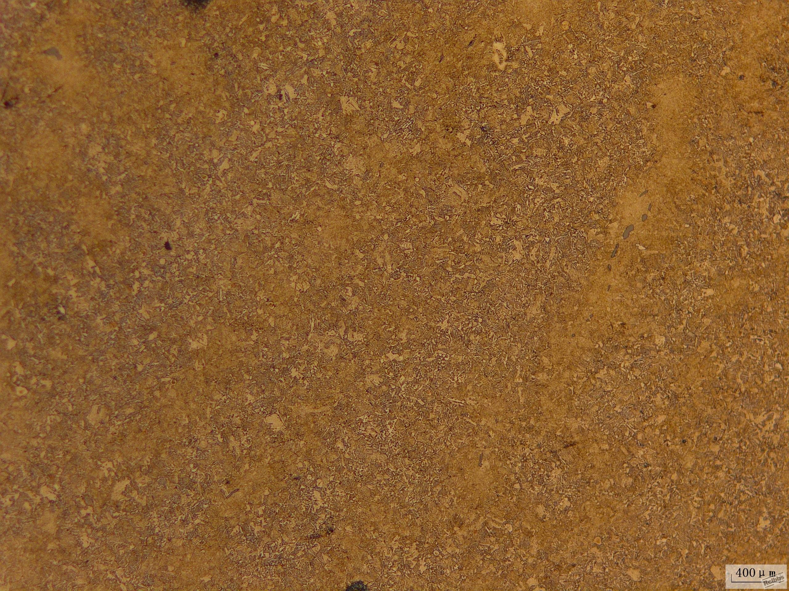

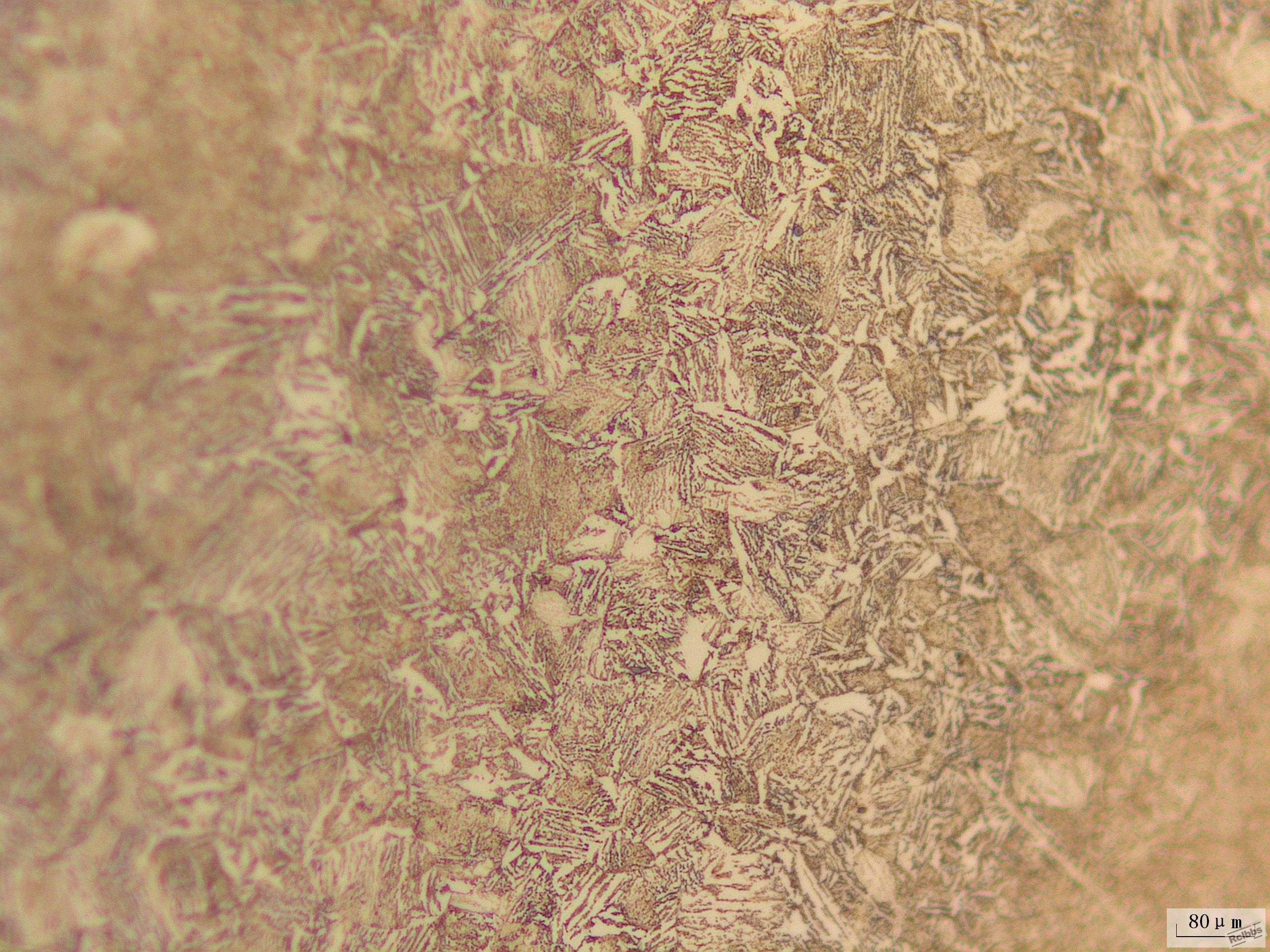

厂家说是ZG35CrMo,自己制作的金相,新手,看不明白,各位大侠看看是不是一个合理的组织,谢谢
一个是100倍的,由于不太清楚随后又拍了个500倍的

发表于 2013-10-9 11:01:04 | 显示全部楼层
这个组织不正常,组织出现少量S外有大量的上B组织及块状F,一般厚件心部容易出现,合不合格看技术要求。

嗯非常感谢 我在问下金相制作没有问题吧 S从哪看出来的呢?那凭你的经验 你觉得这个是什么热处理工艺?谢谢
 楼主| 发表于 2013-10-9 16:41:05 | 显示全部楼层
那个热处理工艺找到了麻烦大家帮我看看是不是一个正常的热处理,相比较与ZG35CrMo的金相,就是我发的那个金相。
正火:880度保温2.5个小时
淬火:860度保温1.5个小时
回火:600度保温2.5小时空冷
发表于 2013-10-9 22:36:52 | 显示全部楼层
工件有多大?取样部位在哪里?
发表于 2013-10-16 22:32:08 | 显示全部楼层
                              有点成分偏析
发表于 2013-10-16 22:33:15 | 显示全部楼层
                                   有点成分偏析
