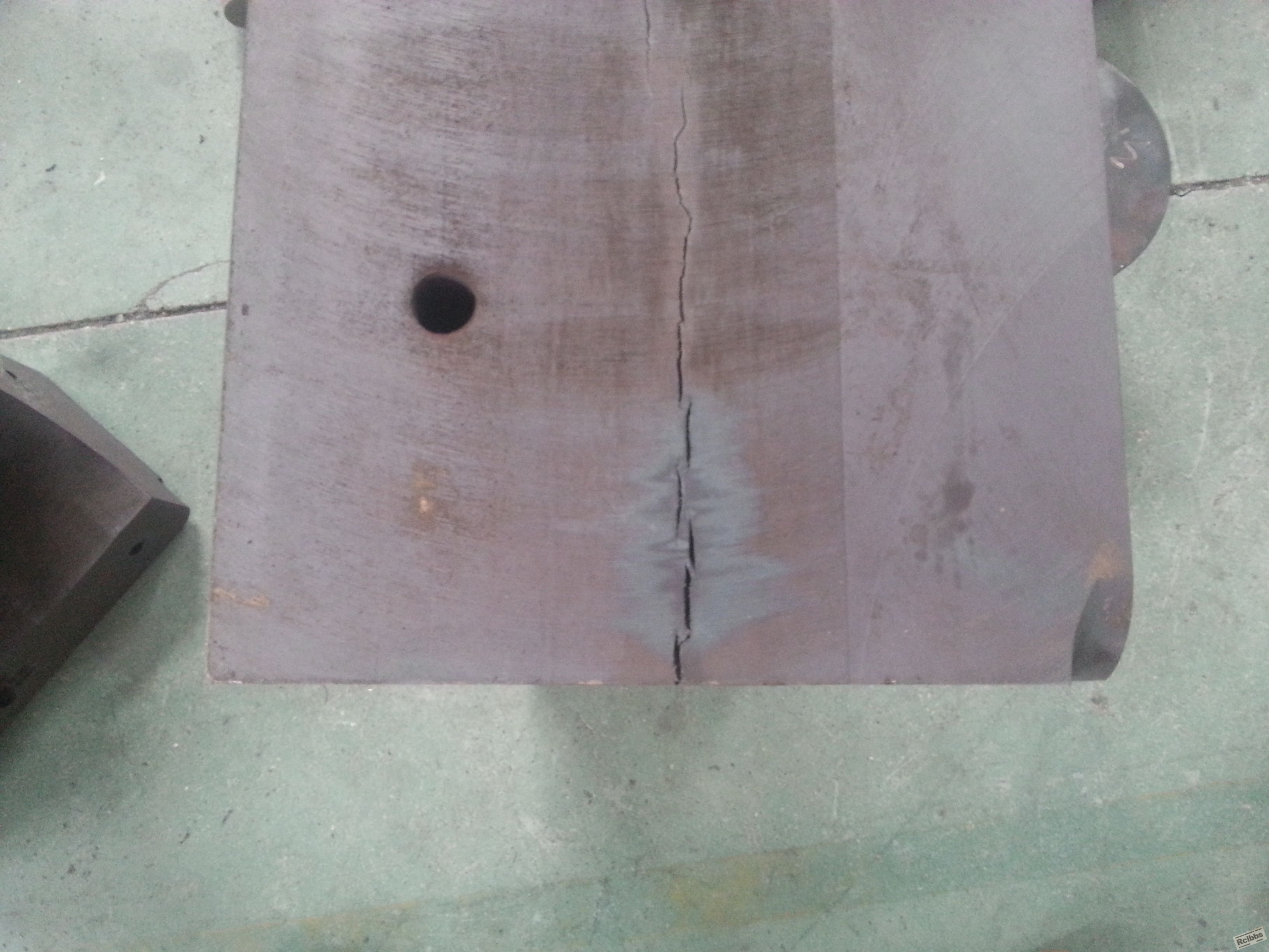

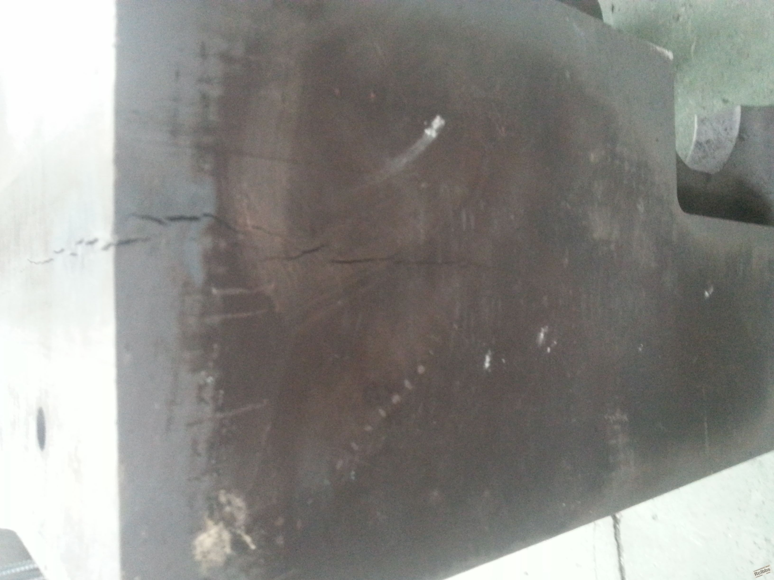

两块3Cr13模具真空油淬,普通回火后发现裂纹,裂纹不连贯,而且裂纹边上明显颜色不同,是不是可以基本判断是原材料的裂纹?因跟客户解释金相的话,很麻烦

个人感觉:更象淬火操作不当或回火不及时导致的应力裂纹。
回火温度的颜色呈紫色,大概250℃左右。
产品信息太少,照片也不清楚!!只能帮到这里。

看一下裂纹周边的金相组织,可能更有说服力,用事实说话比理论猜测更有力

这种模具必须经过两次或以上的回火,应是淬火时应力产生的裂纹

只看下宏观图片就定性是不是太不负责啊?

回火操作为520*4h,两次,风冷,出炉后半小时左右进炉

感谢大家,金相已做,裂纹内发现氧化物夹杂及贫碳现象,判断还是应该热前裂纹。
至于金相,当然要做的,只是跟客户沟通关于金相方面的东西很头疼,因他不懂,会认为你在忽悠他,所以更多的还是用在自身的工艺改进上,当然不是不去做金相的意思。
谢谢大家的参与,另请教下,淬火的应力裂纹不是应该是从裂源拓展的连贯曲线吗?这种不连贯的,较多次生裂纹的宏观现象,在什么情况下可能发生?以方便我自查

进冷室后预冷2-3min淬火,后开搅拌机30hz,10分钟,15hz,15分钟出油。
出油后约30-45分钟进炉回火
