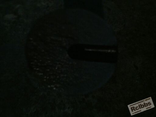

楼主的设计可能有点问题,因为这个产品应该有过度R的。渗碳后应该先校,淬火后回火前还需要再校的。

φ20,退刀槽R0.5 OK
发表于 2013-10-14 11:03:48 | 显示全部楼层
好像是台阶吧,我觉的是原始组织差,淬回火后残余应力大,在台阶处形成应力点。加上有显微裂纹。
发表于 2013-10-14 11:09:32 | 显示全部楼层
魏氏较严重,形成显徵裂纹。台阶应力大,在过渡区开始断。
签到天数: 591 天
发表于 2013-10-14 12:45:49 | 显示全部楼层
    如此渗碳淬硬的小轴,矫直断裂,各位网友从材料、显微组织等方面找原因。不要忽视一个重要原因:
GB/T6304.4-2008 零件倒圆与倒角 附录B,对直径大于6mm~10mm,圆角取0.6mm;直径大于18mm~30mm,圆角取1mm。这样的推荐,是为了降低设计上给轴表面造成应力集中的机会。R取0.5mm,甚至加工时接近直角,对于渗碳淬硬件,矫直是在圆角处批量断裂就不足为奇了。

谢谢了。这个件我们执行的是客户的企业标准。机加时这个圆角是按0.6±0.1加工的。这个件的校直断裂在以往批次也偶尔在校直图示的这两个薄弱位置出现过一两根。但没有出现过批量。我们也把好件压断过,那样工件得变得很弯了才会断裂且断口有明显的塑性变形。另除了这个台阶处外,另一个薄弱位置是花键的结束位置,如果搓前外圆过大或搓齿M值过小等就会产生尖角台阶也会很容易断的,不过本次讨论的件,此处是OK的。

你这里只有断裂件的毛坯组织没有ok件的毛坯组织。单纯的从组织来看你的零件尺寸并不是很大,毛坯存在带状组织,块状铁素体和大量的魏氏组织可能导致了你材料的校直的断裂。

该材料在渗碳淬火后,校直本就易产生裂纹和断裂,这是其材质决定。在校质时最好热校并及时回火,可避免裂纹和断裂
发表于 2013-10-16 14:10:12 | 显示全部楼层
你所说的好的与不好的组织都不怎么好,组织几级?合格?
发表于 2013-10-16 21:02:37 | 显示全部楼层
你这个零件,有个卡簧槽,这里应力太集中,估计你还是要改变支点避开卡簧槽处弯曲受力,和热处理没多大关系。
发表于 2013-10-16 21:06:07 | 显示全部楼层
忘了,你实在不能绕开卡环槽处,你试试180度热校,可能好点
