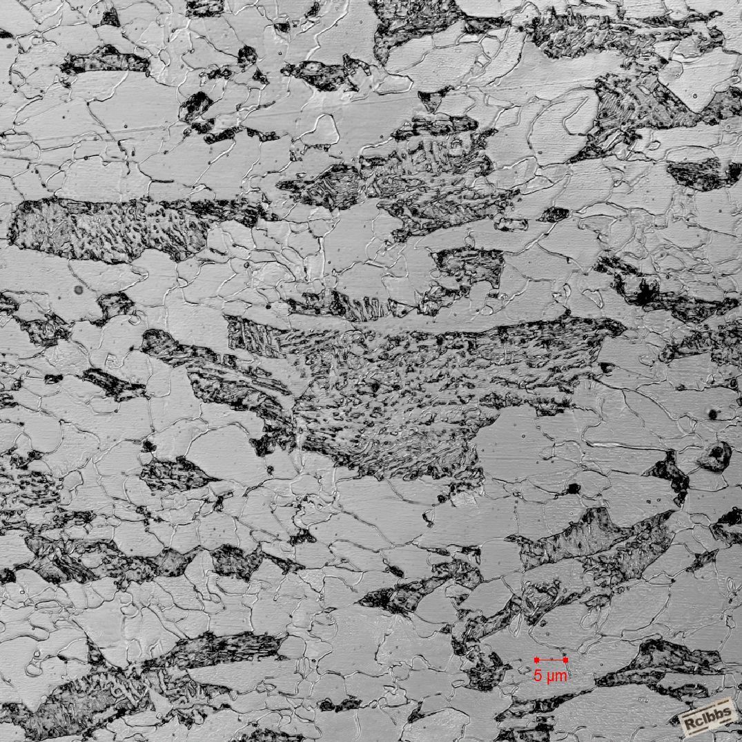

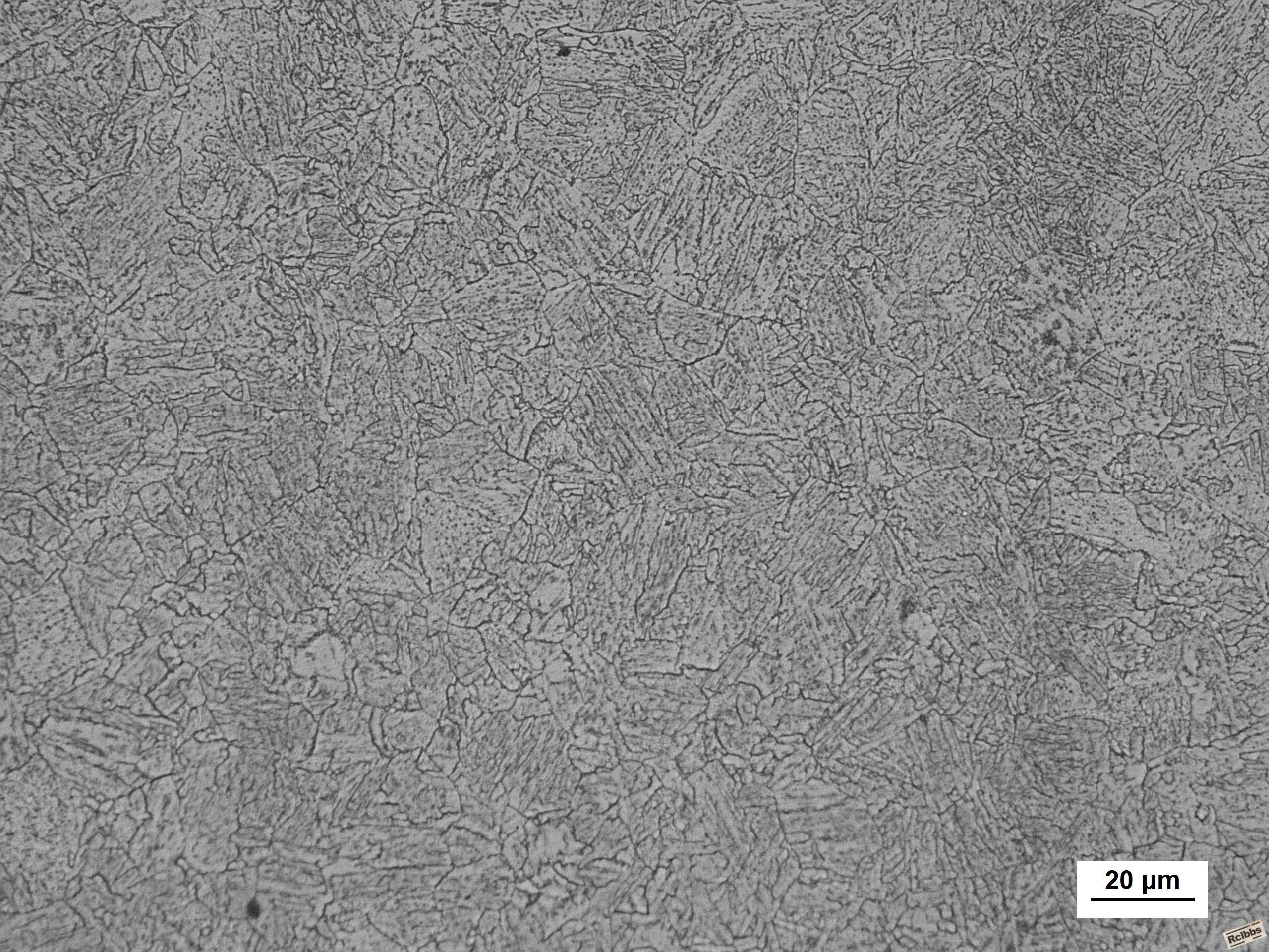

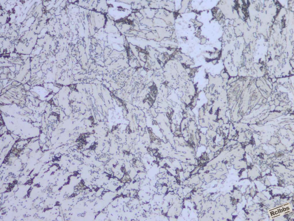

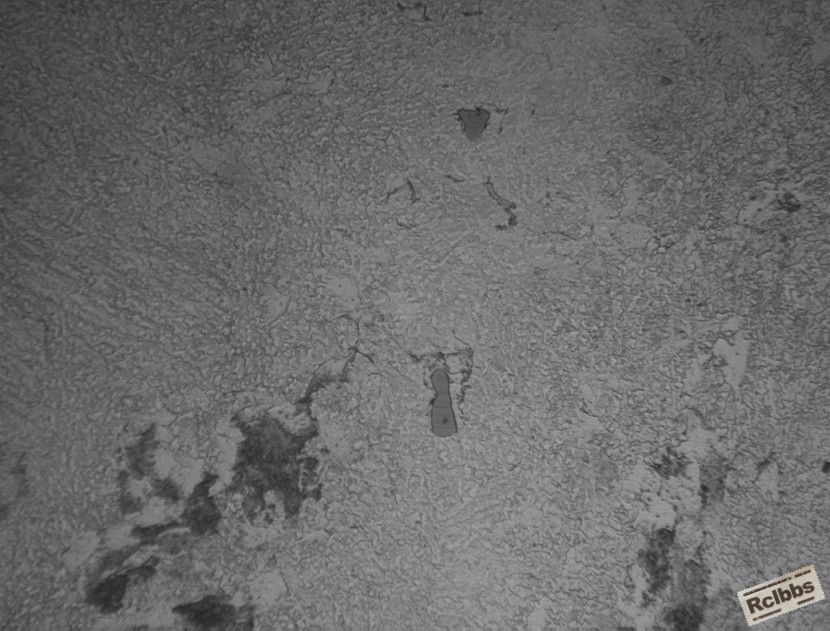

在此谢谢各位帮忙解惑,今天有空再论坛中搜索了一下关于粒状B帖子,收集了几张金相图片,现上传上去。发现我这个金相图片和收集的这些金相图片粒状B形状是相差甚远。

浪兄,组织为粒贝,15CrMo球化退火的硬度在150左右HBW

说实话我觉得还真不像!但要说F+P,也觉得不妥。

黑色小点太小打不了吧,直接打几个点就行了,F+P硬度上不去,粒B硬度高很多。

是不是魏氏组织的遗传

粒贝体,个人拙见,求专家鉴定
发表于 2013-12-18 10:50:26 | 显示全部楼层
此组织为穿孔正常组织,产生此金相组织的原因有2种可能,1.元素成份含量在标准里属于中等偏上。2.终轧温度稍微偏高。个人倾向粒状珠光体一说。如果你用正火或退火后就变成正常的铁素体+珠光体等轴晶粒了,但是晶粒度会稍微偏大,这种组织,你的第一道冷拔不退火是可以的,变形量不能太大,1.25-1.38左右够了
发表于 2013-12-20 15:13:27 | 显示全部楼层
粒贝体+少量T+极少量F

能帮我标识一下各个组织的位置吗?

我们厂做15CrMo的钢管,这种是粒状贝氏体,抗拉强度很高,不利于焊接,是因为正火时冷速过快,但是符合标准。
发表于 2014-2-17 14:32:22 | 显示全部楼层
此材质我厂经常做。荒管经过冷拔后最后一道正火后组织应当为F+P.少量B
