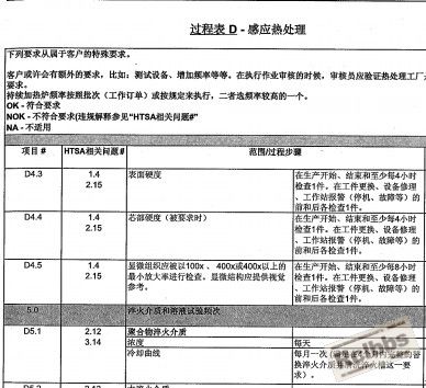

我们这是感应淬火 有要求的。上图

签到天数: 113 天
发表于 2013-10-16 09:32:27 | 显示全部楼层
wjl211314pp 发表于 2013-10-15 19:31
我们这是感应淬火 有要求的。上图
重新看了下原版,看错了(错看了悬浮固体物),是四个月.
