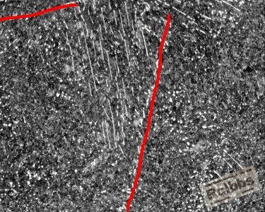

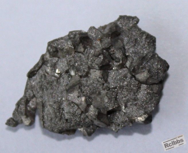

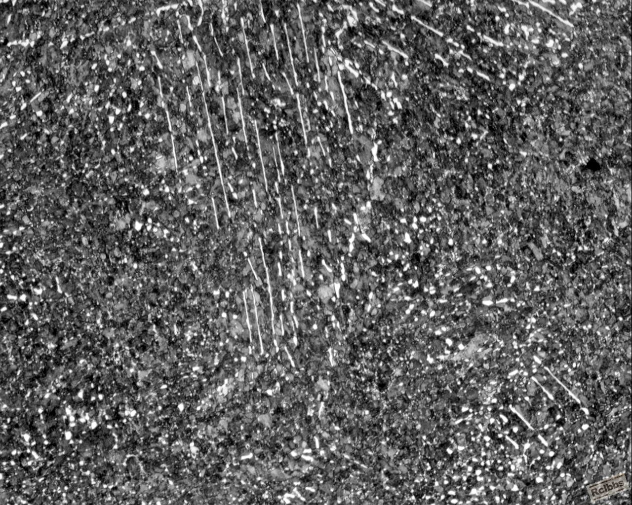

萘状断口的特征是晶粒粗大及过热,图1是石墨钢的断口,1.4%C、1.4%si,但我在用硝酸酒精腐蚀之后,金相上除看到碳化物呈网状外,并没有晶粒粗大一些特征,有什么方法可以让他显示出萘状的特征吗?请高工指点

发表于 2013-10-11 16:24:50 | 显示全部楼层
从断口图片看,属铸钢岩石状断口,断裂时裂纹沿原一次奥氏体晶界扩展,需10倍至50倍观察。

碳化物网状就是晶界-------------------------------------

 楼主| 发表于 2013-10-15 12:38:19 | 显示全部楼层
初生奥氏体晶界应该和冷却后的晶界大小一样的吧,10和50倍观察哪些东西,望指教
也就是说从第一张图片的碳化物上就大致可以看出晶粒并不粗大,但是这样的断口很令人费解,疑惑。

发表于 2013-10-15 17:34:17 | 显示全部楼层
晶粒应该是粗大的。
红色的是晶界。

 楼主| 发表于 2013-10-16 14:58:58 | 显示全部楼层
MYG 发表于 2013-10-15 17:34
晶粒应该是粗大的。
红色的是晶界。
请问您是如何看出这是晶界的,有鲜明的特征吗?求教

发表于 2013-10-16 21:44:52 | 显示全部楼层
过共析,晶界上有渗碳体。
若100x视场容纳不下一个晶粒,建议用50x,或连续拍几张进行拼接。
