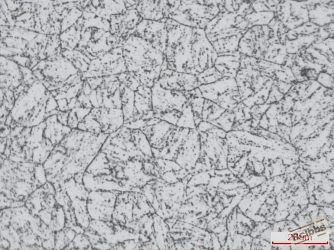

  各位大神,有没有做过P91钢的?最近在做它的晶界显示,想做晶粒度,一直做不出来

       你原来用什么侵蚀的
 楼主| 发表于 2013-10-21 10:51:06 | 显示全部楼层
wusifen 发表于 2013-10-16 22:19
你原来用什么侵蚀的
用苦味酸+盐酸+酒精,晶界能看见,但是不够清晰
 楼主| 发表于 2013-10-21 10:52:03 | 显示全部楼层
想做晶粒度,这个程度没法算

所以这个钢是不可能做出那种很清晰的一个个晶界吗?
