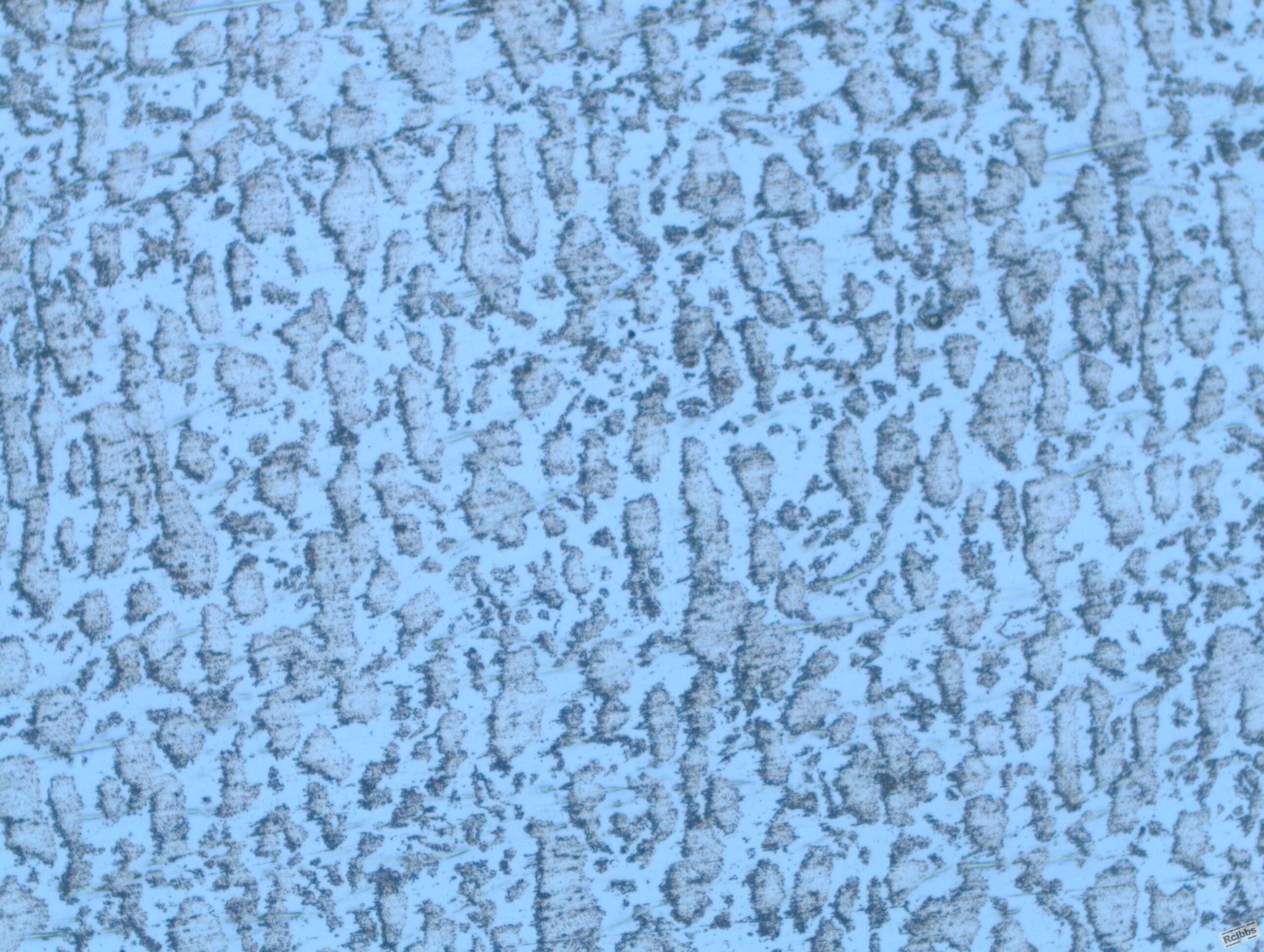

发表于 2013-10-15 14:01:14 | 显示全部楼层 |阅读模式
双相不锈钢 算铁素体的体积分数

 楼主| 发表于 2013-10-16 07:50:52 | 显示全部楼层
yuyu1010 发表于 2013-10-15 14:36
图谱比较一下试试
铁素体的形态不一样的 比较法不适用了
发表于 2013-10-16 14:46:30 | 显示全部楼层
这个捷径的话你可以用金相显微镜配套的分析软件就行的;想再精确点的话你可以用ps软件将铁素体组织显示出来,然后借助image pro plus软件分析下就OK的;我一般都是用第一个方法
签到天数: 13 天
发表于 2013-10-16 17:00:07 | 显示全部楼层
同意楼上的,染色后利用软件就可以直接评级了,再根据自己的经验粗略评级对比
