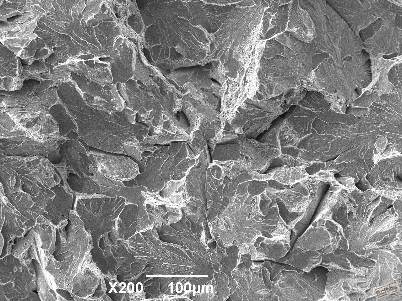

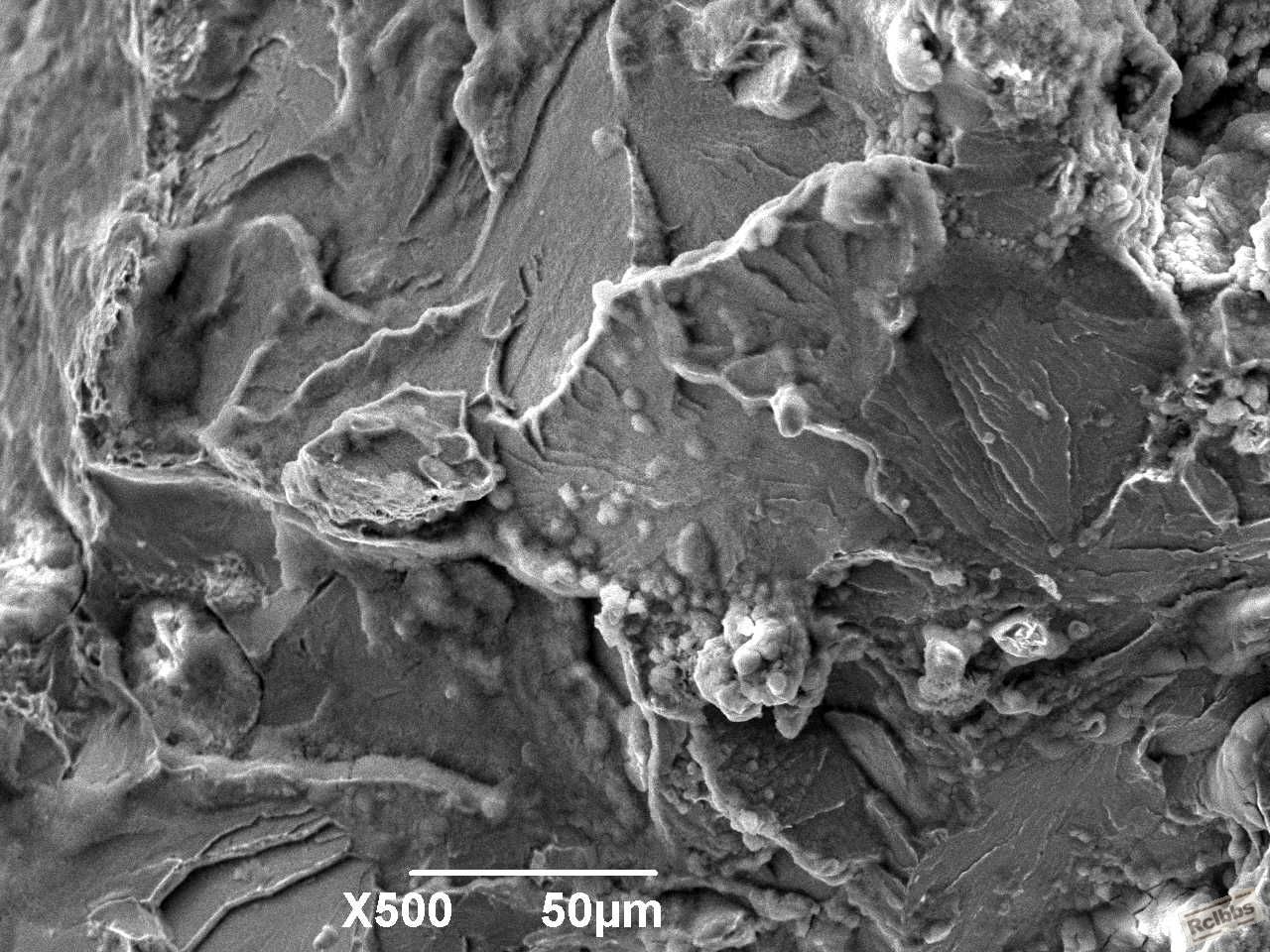

 楼主| 发表于 2013-10-30 23:15:14 | 显示全部楼层
leomet 发表于 2013-10-28 12:48
氫脆化問題;
鍍鉻後要除氫.
一个是冲击断口,另外一个是从裂纹部位弄断之后得到的断面

我上传了裂纹部分的断口和冲击断口的SEM图片,请老师指教,看能否判断出是氢脆还是其他原因导致的裂纹

发表于 2013-10-31 08:32:24 | 显示全部楼层
观察下面一张照片,感觉像是由氢脆引起。
 楼主| 发表于 2013-10-31 08:46:00 | 显示全部楼层
空余恨 发表于 2013-10-31 08:32
观察下面一张照片,感觉像是由氢脆引起。
请问老师您的判断依据是什么?
发表于 2013-11-13 13:21:30 | 显示全部楼层
tongdou 发表于 2013-10-28 19:48
嗯,谢谢老师,你提醒了我还有氢脆这种可能性。但是我要怎么才能证明是否因氢脆引起的裂纹呢?
多半不为氢脆。
这个案例中,时间上,符合氢脆特征,但是在硬度上不符合,氢脆一般发生于硬度高于40HRC的 材料上,你这个组织看得出是普通碳钢正火回火态的,硬度估计20-30HRC之间。
另,要判别是否为氢脆,打开后断口SEM下看,典型的为脆性断口的晶粒表面有鸡爪纹。
